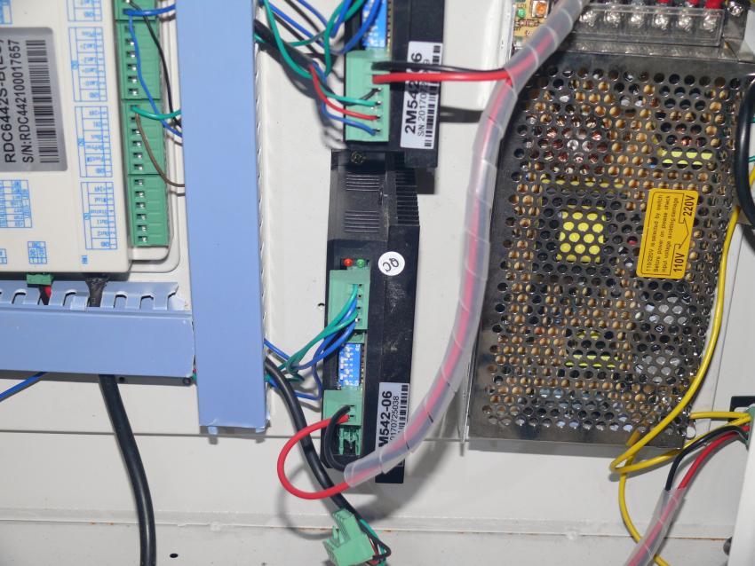

Galina 0 Жалоба #182 Опубликовано: 8 декабря 2017 В 05.12.2017 в 07:34, vasa29 сказал: Если Вы пользуетесь поворотным устройством часто, то можно поставить дополнительный драйвер, переключатель на сигнал "DIR" и вывести разъем подключения в удобное место. А как выглядит этот дополнительный драйвер? Поделиться сообщением Ссылка на сообщение Поделиться на других сайтах
Andy52280 123 Жалоба #183 Опубликовано: 9 декабря 2017 (изменено) Так же, как и основные два. Ради взаимозаменяемости. На фото - мои. У вас могут быть другие. Изменено 9 декабря 2017 пользователем Andy52280 Фотка Поделиться сообщением Ссылка на сообщение Поделиться на других сайтах Награды пользователя
Galina 0 Жалоба #184 Опубликовано: 10 декабря 2017 В 09.12.2017 в 12:07, Andy52280 сказал: Так же, как и основные два. Ради взаимозаменяемости. На фото - мои. У вас могут быть другие. Драйвера шаговых двигателей Х и Y у меня вот такие Для того чтобы использовать поворотное устройство хочу поставить дополнительный драйвер. Чтобы каждый раз не отсоединять разъем на оси Y. А как выглядит этот дополнительный драйвер не знаю и как его можно соединить. Если кто сталкивался, подскажите. Поделиться сообщением Ссылка на сообщение Поделиться на других сайтах

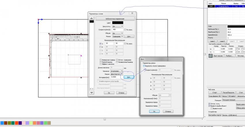

mikkolin 1 Жалоба #191 Опубликовано: 30 марта 2018 В 07.07.2016 в 14:42, sanysam сказал: Коллеги, подскажите, как в плагине RD Work 8 установленном на корел гравировать? Если запускаю на гравировку залитый вектор - он его режет. И еще одна проблема, когда запускаю растр, он его гравирует, но вокруг делает тончайшую рамочку. Этот с юсто https://yadi.sk/d/rFiFOFLmt5pgG И у меня рамочка на растре добавляется, не могу избавиться от нее В 07.07.2016 в 14:42, sanysam сказал: Коллеги, подскажите, как в плагине RD Work 8 установленном на корел гравировать? Если запускаю на гравировку залитый вектор - он его режет. И еще одна проблема, когда запускаю растр, он его гравирует, но вокруг делает тончайшую рамочку. Этот с юсто https://yadi.sk/d/rFiFOFLmt5pgG И у меня рамочка на растре добавляется, не могу избавиться от нее Поделиться сообщением Ссылка на сообщение Поделиться на других сайтах
008shadow 236 Жалоба #192 Опубликовано: 1 апреля 2018 mikkolin проверьте, может стоит галочка Поделиться сообщением Ссылка на сообщение Поделиться на других сайтах Награды пользователя
