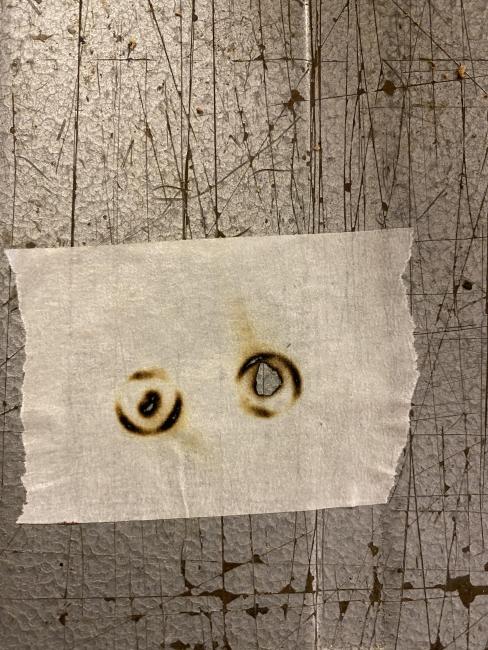

Ильдар A 0 Жалоба #106 Опубликовано 14 сентября, 2021 Добрый день. Прошу помощи. Недавно при юстировке обратил внимание что вокруг луча образовывается ореол. Что это такое и как устранить? Поделиться сообщением Ссылка на сообщение Поделиться на другие сайты
Dan 485 Жалоба #107 Опубликовано 14 сентября, 2021 (изменено) 13 минут назад, Ильдар A сказал: Добрый день. Прошу помощи. Недавно при юстировке обратил внимание что вокруг луча образовывается ореол. Что это такое и как устранить? Вид моды нездоровый. Какая труба и при каком токе такой след? Изменено 14 сентября, 2021 пользователем Dan Поделиться сообщением Ссылка на сообщение Поделиться на другие сайты
Ильдар A 0 Жалоба #108 Опубликовано 14 сентября, 2021 (изменено) Трубка Resi 80Вт, мощность стояла 15-20% Изменено 14 сентября, 2021 пользователем Ильдар A Поделиться сообщением Ссылка на сообщение Поделиться на другие сайты
vasa29 578 Жалоба #109 Опубликовано 14 сентября, 2021 А если мощность добавить, что получится? Поделиться сообщением Ссылка на сообщение Поделиться на другие сайты Награды пользователя
Ильдар A 0 Жалоба #110 Опубликовано 14 сентября, 2021 Ровное круг диаметром 8-9мм Поделиться сообщением Ссылка на сообщение Поделиться на другие сайты
Dan 485 Жалоба #111 Опубликовано 14 сентября, 2021 1 час назад, Ильдар A сказал: Трубка Resi 80Вт, мощность стояла 15-20% Относительная процентная мощность мало интересует. Мне важно знать, на каких токах такая мода. Ибо на малых токах, сразу после розжига трубы, это нормально. Как я понял, у вас W1 стоит. Какой ток при мощности 100% ? Поделиться сообщением Ссылка на сообщение Поделиться на другие сайты
Ильдар A 0 Жалоба #112 Опубликовано 14 сентября, 2021 24 минуты назад, Dan сказал: Относительная процентная мощность мало интересует. Мне важно знать, на каких токах такая мода. Ибо на малых токах, сразу после розжига трубы, это нормально. Как я понял, у вас W1 стоит. Какой ток при мощности 100% ? Подскажите где и как измерить или где то можно в программе посмотреть? Поделиться сообщением Ссылка на сообщение Поделиться на другие сайты
limoz 32 Жалоба #113 Опубликовано 14 сентября, 2021 Это физически миллиамперметр поставить в разрыв на минусовой провод от трубы . В программе нигде это не посмотреть. 1 Поделиться сообщением Ссылка на сообщение Поделиться на другие сайты

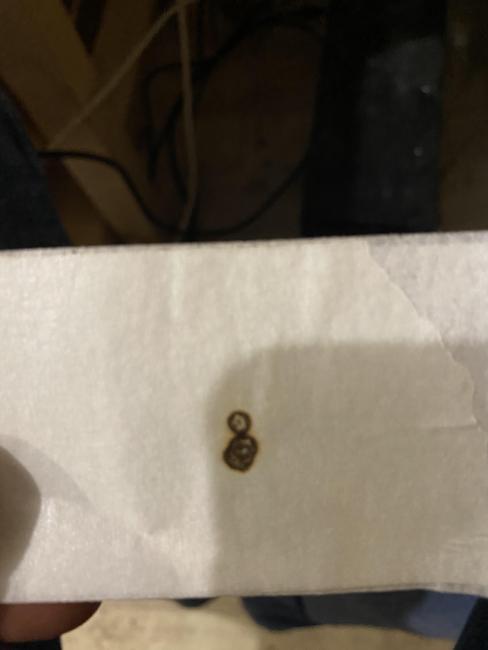

ignat 2 Жалоба #114 Опубликовано 29 ноября, 2021 Умные люди добрый вечер! Подскажите пожалуйста уже мчаюсь очень долго, просмотрел все ответы по данной теме, но для себя так ничего и не нашёл( попробую описать проблему, если нужно добавлю и фото. По оси Y станок отъюстирован, всё бьёт в точку. По оси X тоже отъюстирован, по нижней стороне. Но!!!!! Если бью в нижнем левом углу, то бьёт в центр, если бью в верхнем левом, то луч на 1 см выше. Что может быть? подскажите пожалуйста. Направляющие рельсовые. Если поднимаю или опускаю один из краёв, то ничего не происходит, так как вместе с изменением положения левой рельсы, меняется положение 2-го зеркала. Если нужно добавлю фото. Спасибо, надеюсь на совет Поделиться сообщением Ссылка на сообщение Поделиться на другие сайты
alexander-1 2,480 Жалоба #115 Опубликовано 29 ноября, 2021 кривая или открученная левая рельса. всё. 1 Поделиться сообщением Ссылка на сообщение Поделиться на другие сайты Награды пользователя
Dan 485 Жалоба #116 Опубликовано 30 ноября, 2021 8 часов назад, alexander-1 сказал: кривая или открученная левая рельса. всё. Если выход луча слева, а если справа, то правая рельса .. Но что-то слишком большой разлёт. ignat , если вы хотите менять угол рельс, то производится это только рельсой со стороны выхода луча. Поделиться сообщением Ссылка на сообщение Поделиться на другие сайты
alexander-1 2,480 Жалоба #117 Опубликовано 30 ноября, 2021 6 часов назад, Dan сказал: ignat , если вы хотите менять угол рельс, то производится это только рельсой со стороны выхода луча. ну да 1 Поделиться сообщением Ссылка на сообщение Поделиться на другие сайты Награды пользователя
ignat 2 Жалоба #118 Опубликовано 30 ноября, 2021 (изменено) Проверил рельсы, прямые, без изгибов. На всякий случай поменял местами. Ничего не изменилось( регулировкой рельсой со стороны выхода луча добился минимального расхождения, оно меньше чем было, но всё равно приличное. И что меня больше всего смущает оно смещение точки не по прямой. фоток добавляю, бил примерно каждые 15-20 см 2 часа назад, ignat сказал: Проверил рельсы, прямые, без изгибов. На всякий случай поменял местами. Ничего не изменилось( регулировкой оельсы со стороны выхода луча добился минимального расхождения, оно меньше чем было, но всё равно приличное. И что меня больше всего смущает оно смещение точки не по прямой. фоток добавляю, бил примерно каждые 15-20 см 8 часов назад, Dan сказал: Если выход луча слева, а если справа, то правая рельса .. Но что-то слишком большой разлёт. ignat , если вы хотите менять угол рельс, то производится это только рельсой со стороны выхода луча. Изменено 30 ноября, 2021 пользователем ignat Поделиться сообщением Ссылка на сообщение Поделиться на другие сайты
alexander-1 2,480 Жалоба #119 Опубликовано 30 ноября, 2021 под рельсами возможно в месте сверления отверстий остались зазубрины, так же и на самой рельсе. 1 Поделиться сообщением Ссылка на сообщение Поделиться на другие сайты Награды пользователя
ignat 2 Жалоба #120 Опубликовано 30 ноября, 2021 6 часов назад, alexander-1 сказал: под рельсами возможно в месте сверления отверстий остались зазубрины, так же и на самой рельсе. Проверил, рельсы чистые Поделиться сообщением Ссылка на сообщение Поделиться на другие сайты
alexander-1 2,480 Жалоба #121 Опубликовано 1 декабря, 2021 30.11.2021 в 15:01, ignat сказал: Проверил, рельсы чистые а профиль? если не сходится луч при правильной юстировке или рельсы кривые или они стоят не под теми углами. Точка. 1 Поделиться сообщением Ссылка на сообщение Поделиться на другие сайты Награды пользователя
