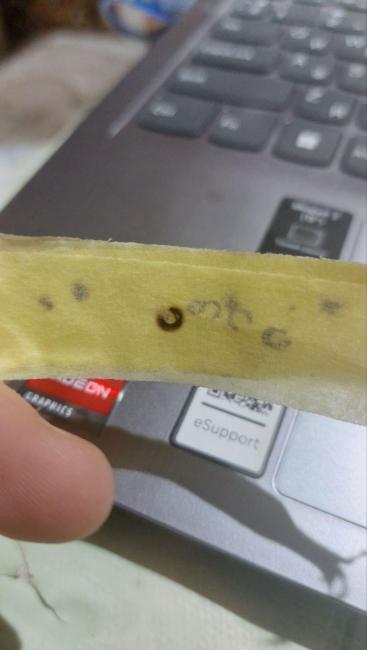

мне лазер выдаёт такой луч, и мощность просела, из-за чего это может быть?
11 минут назад, gingo_studio сказал:
Скорее всего, труба на замену.
