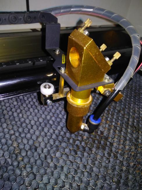

Доброго дня всем!
Приобрел станок с рук Elixmate NG 6040 W, головка стандартная с 20 зеркалом имеет ли смысл менять на универсальную голову для вставки разных фокусных?
В планах гравировка по фото и резка, а по источникам (что удалось найти) говорят что качество с данной головой будет значительно хуже, если так то посоветуйте какую ставить и что потребуется?

С такой механикой - это не имеет смысла.
8 минут назад, Dan сказал:
можете пояснить?
1 минуту назад, Rudin сказал:
можете пояснить?
Вам придётся менять полностью весь портал.
33 минуты назад, Dan сказал:
Печаль! А что скажите по линзе 50.8 рассчитана на резку или гравировку?
6 часов назад, Rudin сказал:
И на резку и на гравировку.
По своему опыту скажу, что линза 50,8 режет фанеру 8мм лучше чем линза 101,6, хотя вроде как является короткофокусной
15 часов назад, Xopc сказал:
на каких режимах режете? И какая трубка?
18 часов назад, Xopc сказал:
101,6 нудна для резки легких материалов но толстых. до 100мм толщиной. Для резки фанеры нужна 63 линза. 50-ая фанеру режет хуже. Нужно ловить фокус
7 часов назад, Rudin сказал:
SPT C90 (90вт номинал), мощность 70, скорость 10-15 мм/с в зависимости от качества конкретного листа
03.02.2023 в 17:23, ЛазерДизайн сказал:
Типо поролона? До 10 см вы хотели сказать?
35 минут назад, Rudin сказал:
Нет, именно до 100 мм. ) ... я её использую для резки пеноматериалов 50 мм.
Есть ещё линзы с фокусом 5"-127 мм.
05.02.2023 в 11:19, Rudin сказал:
Да именно так
