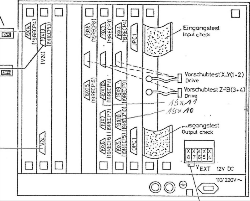

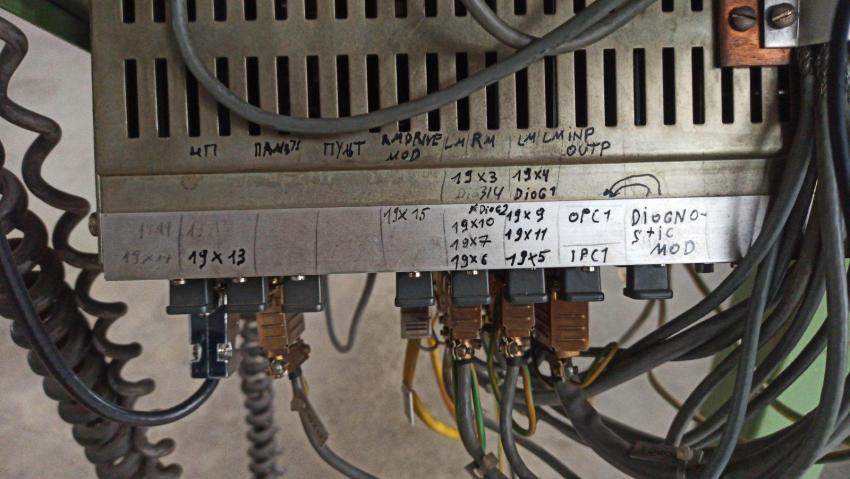

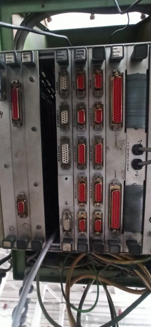

Перед отключением я отметил себе на коркупе расположение разьемов. Но начальник нашел другой документ где неного отличаются расположение разьемов. Теперь сомниваемся что куда ставить, есть несколько отличий.

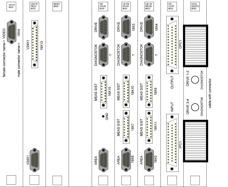

Это я нарисовал исходя из расположения разьемов на стойке , отметок на корпусе и нумирации на проводах с разьемами .
это то что нашел начальник. Есть отличия в разьемах 19Х10/19Х11 и разьемами мама на самой стойке JPC1/OPC1
Есть у кого схема подключения ? Заранее спасибо.
