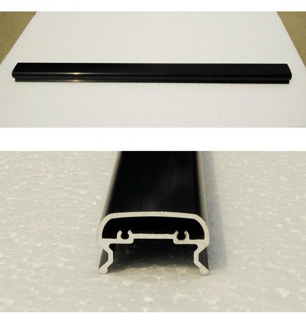

Подскажите где найти такую рельсу? на али самая длинная 72см, а нам надо аж 120! Может кто помочь с поиском
Изменено пользователем vander686
Доброго дня.
Больше метра не видал вообще...
Можно попробовать заменить на SGR20  или OSGR20
6 часов назад, vander686 сказал:
так там и спросите, они их ведь из длинных режут, правда доставка может резко подорожать из за длинны
27.05.2022 в 19:32, k0nstA сказал:
единственный продавец на али этих рельс не отвечает на сообщения никак воообще)
27.05.2022 в 17:23, PavelK сказал:
Доброго дня.
моего опыта не хватит чтоб заменить родную рельсу на другую, можно ли где то получить консультацию по этому поводу
19 часов назад, vander686 сказал:
Поищите тогда местного специалиста, кто физически сможет приехать поменять.
