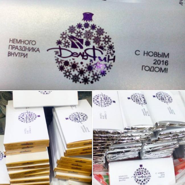

Я много бумаги разной беру, у нас есть в Красноярске много разных поставщиков, но дешевле чем в "Дубль В" нет. Стандартный размер листа 100*70 мм, плотности разные, так же как и фактура/цвет. Всегда есть в наличии много всего, и можно подобрать аналог. А еще у них есть бумага, пригодная для горячего фальгтрования (через ламинатор, в бытовых условиях, без покупки дорогих машин) - очень актуально для подарочной упаковки, особенно для  НГ .
Извините, фото только такое, в жизни намного красивее :rolleyes:
Фольгированию поддаётся любая бумага (по которой лазерник напечатает) была бы плёнка соответствующая, или тут что-то другое?
ДА, вы совершенно правы. Немного непонятно написала.
На дизайнерской бумаге не всегда можно сделать фольгтрование, т.к. она часто просто впитывает краску принтера. Особенно это касается бумаги с перламутром или металлическим блеском, а она чаще всего и нравится клиентам.
А у Дубль В (у меня в городе, по крайней мере) есть образцы с печатью на бумаге, так то можно сразу понять, какой будет результат.
Как бы в лазерниках тонер и он не впитывается, а ровненьким слоем поверх ложиться.
Делал фольгирование и на дизайнерской и на бумаге со спецжффектами и на металлике и на флоковой всё ок - главно что бы лазерник сожрал...
