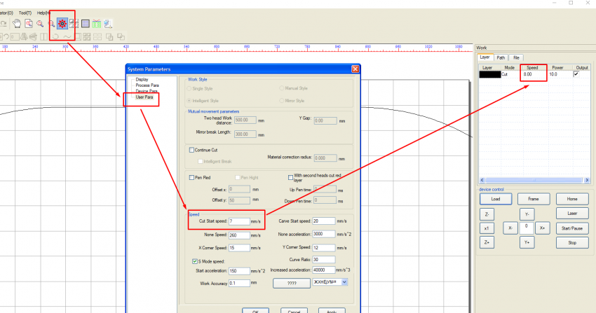

День добрый. Помогите понять, пожалуйста, почему на LaserMann L1610 под управлением PowerCut 431 программа резки не даёт установить скорость реза менее значения "10". В связи с этим, возникает проблема с резкой толстых материалов. Откуда это ограничение, как можно его обойти?
Покажите, пожалуйста, системные параметры -> параметры оборудования.   Вроде там настраивается.

Спасибо, проверю.
Найдено! Спасибо всем, кто помог разобраться.
28.03.2022 в 07:35, Edmon сказал:
И Вам спасибо, что картинку выложили =) другим будет полезно.
