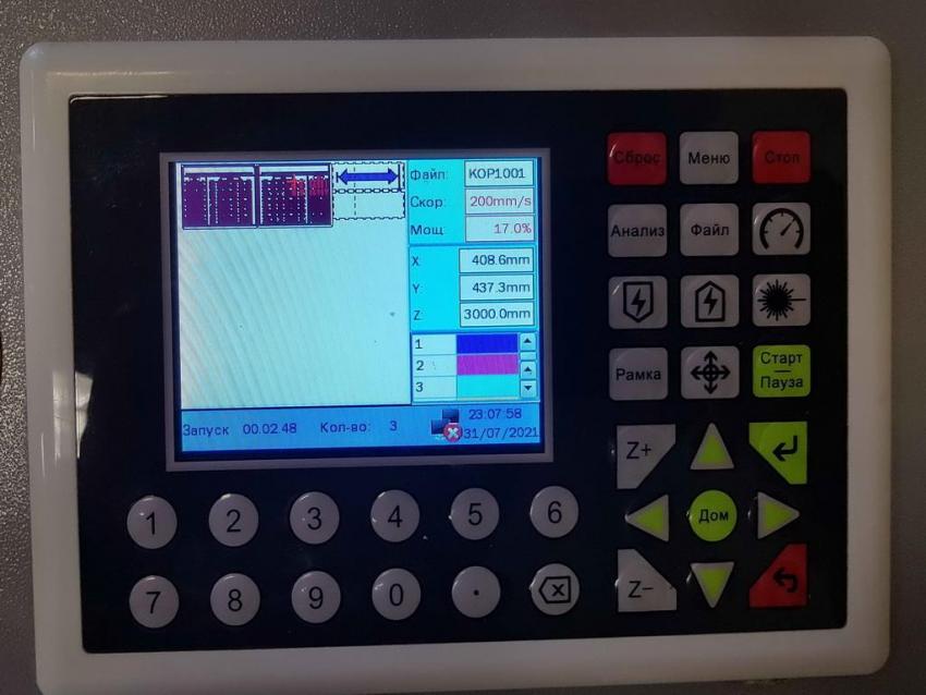

PavelK 1 541 Жалоба #28 Опубликовано: 21 февраля 2022 Доброго дня всем. Фото панели и контроллера можно увидеть? Т.к. что-то мне кажется, что она сиреневая/фиолетового цвета. Это может значить, что контроллер у Вас Ruida 6332GBS который не работает с 8 версией RDWorks вообще. Станок раньше прошлого года куплен? Контроллер другой прошивкой не прошивали? Программу-конвертер для поддержки RDWorks V8 не ставили? Если в контроллер не вмешивались и он 6332G BS (c фиолетовой панелью), то актуальная версия программы: Всю работу с векторами и текстом стоит проводить в каком-либо векторном редакторе, например Inkscape/Adobe Illustrator/Corel Draw, текст переводите сначала в кривые. Сохраняете в формате AI и открываете уже в RDWorks. То есть RDWorks используете только что бы распределить по полю и отправить на станок и не используйте формат rld для сохранения файлов, т.к. в каждой версии RDWorks есть те или иные проблемы при импорте векторов, отчего файлы не открываются потом. Что бы не было зеркально нужно настраивать программу и контроллер. Поделиться сообщением Ссылка на сообщение Поделиться на других сайтах Награды пользователя
Dan 481 Жалоба #29 Опубликовано: 21 февраля 2022 (изменено) 1 час назад, PavelK сказал: Фото панели и контроллера можно увидеть? Т.к. что-то мне кажется, что она сиреневая/фиолетового цвета. Именно такая. На фото видно и нестандартное расположение кнопок. Я подумал об этой версии, но меня ввело в заблуждение, что человек работает на 8.01.33, чего в принципе быть не должно. От сюда и предположение, что его могли перепрошить твоей прошивкой. Изменено 21 февраля 2022 пользователем Dan Поделиться сообщением Ссылка на сообщение Поделиться на других сайтах

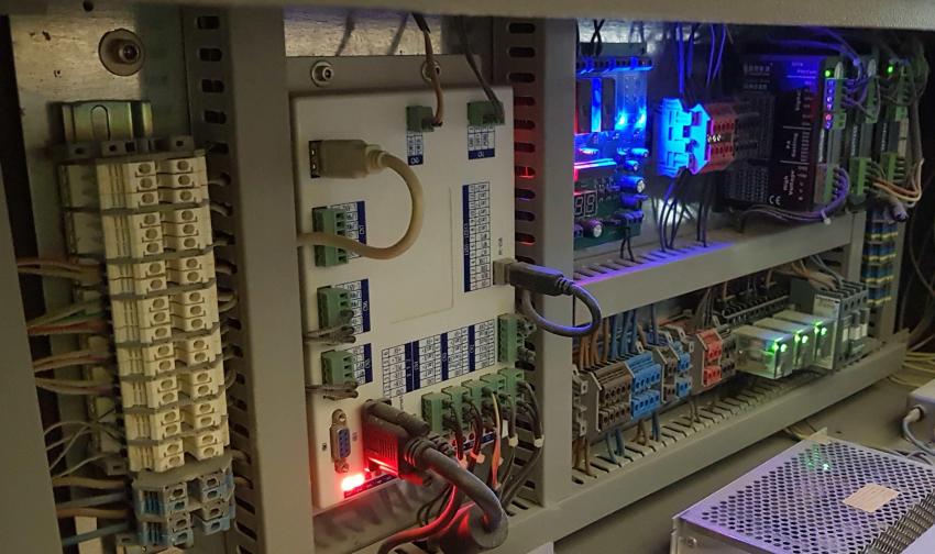

morganspb 0 Жалоба #30 Опубликовано: 21 февраля 2022 2 часа назад, PavelK сказал: Фото панели и контроллера можно увидеть? Вот фото панели, она чёрного, или скорее темно серого цвета. Станок остался от предыдущих владельцев, ему примерно года 2. Сам лично я ничего с ним не делал, никаких дополнительных программ не ставил. Чертежи делаются в Автокаде и сохраняются в dxf и уже его импортирую в RDworks. как можно посмотреть контроллер? где его искать? В rdworks в system info ещё значится RDLC-V6.00.65 Поделиться сообщением Ссылка на сообщение Поделиться на других сайтах
PavelK 1 541 Жалоба #31 Опубликовано: 21 февраля 2022 Оу... Это бывшая 6332GBS перепрошитая под 6442G, поэтому с RDWorks V8 работать более-менее будет. Контроллер в отсеке с электроникой за правой нижней боковой крышкой. В общем, поставьте какую-нить из последних RDWorks V8, настройте и не сохряняйте ничего в rld что бы не было проблем и геммороя. Можете dxf сначала в Корел загонять и хранить в нём и установить под него плагин RDWorks что бы сразу оттуда отправлять на резку. Поделиться сообщением Ссылка на сообщение Поделиться на других сайтах Награды пользователя
morganspb 0 Жалоба #32 Опубликовано: 21 февраля 2022 (изменено) 46 минут назад, PavelK сказал: Контроллер в отсеке с электроникой за правой нижней боковой крышкой. Судя по интернету должна быть наклейка на белом блоке, но её увы нету. А зачем dxf в корел загонять? только что бы из него печатать? так то и так нормально хранятся. Изменено 21 февраля 2022 пользователем morganspb дополнения Поделиться сообщением Ссылка на сообщение Поделиться на других сайтах
