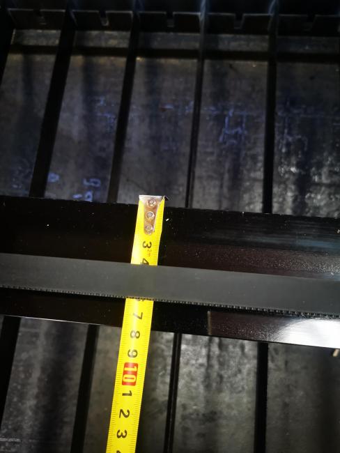

Alex_ 3 Жалоба #1 Опубликовано: 18 декабря 2021 Станок 1,6*1 м, при резке по оси X (раскрой листа пополам), рез получается дугой, изгиб примерно 7 мм на 1,5 метрах. Станок "китаец" ремни хрустят в крайних точках и требуют замены где-то раз в год, кривой вал был с самого начала... Но при резе по оси Х шаговые моторы не должны двигать ось Y, откуда тогда изгиб у реза? Поделиться сообщением Ссылка на сообщение Поделиться на других сайтах

vasa29 578 Жалоба #3 Опубликовано: 18 декабря 2021 2 часа назад, Alex_ сказал: откуда тогда изгиб у реза? Так балка кривая? 1 Поделиться сообщением Ссылка на сообщение Поделиться на других сайтах Награды пользователя
Alex_ 3 Жалоба #4 Опубликовано: 18 декабря 2021 нет, балка ровная, алюминиевый профиль, стенка 3 мм, ширина 8*5 см. И это приобретенное изменение, раньше не было... Перемерял изгиб дуги, выходит 4 мм. Поделиться сообщением Ссылка на сообщение Поделиться на других сайтах
Alex_ 3 Жалоба #5 Опубликовано: 18 декабря 2021 да, балка ровная, но рельса прикручена криво)). Вот они китайцы.. Спасибо за мысль... 1 Поделиться сообщением Ссылка на сообщение Поделиться на других сайтах
