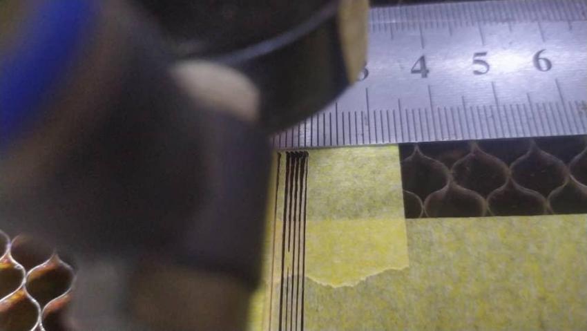

1 час назад, Benz сказал:
сделал, не греется, пробуксовка вроде пропала, но теперь вот такая байда
Эт чо?
3 минуты назад, Dan сказал:
Эт чо?
увеличил ток на 0,5А сдвига нет, но нулевая точка начала смещается
2 минуты назад, Benz сказал:

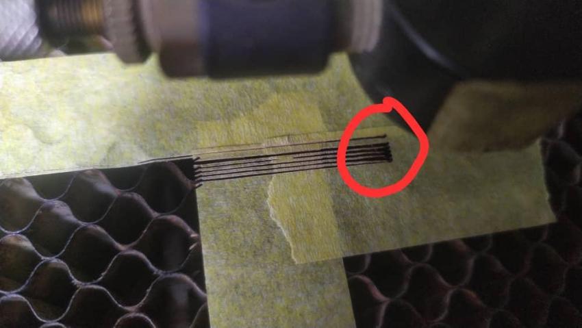

Вы видели полоски обведены? это начало файла, каждый раз смещается. До того как менял ток, были волны в начале каждого реза по всему файлу но смещения не было, эти волны до сих пор остались
Изменено пользователем Benz
5 минут назад, Benz сказал:
Обводку видел, только что это за полоски, мог только догадываться. )
Верните ток обратно, измените пульс на оборот с пересчётом микрошага. И ещё, если этого не было, и вдруг началось, советую проверить линейные по Y на предмет закусывания или увеличения сопротивления качения.

Ну, тогда ток оставьте увеличенным .. ) Волну даёт механика. надо уменьшать рывки и стартовые скорости в настройках контроллера.
А для начала попробуйте уменьшить ускорения в углах в настройках слоя .. Я скидывал скрин, где это выполняется. Но скорость уменьшится.
