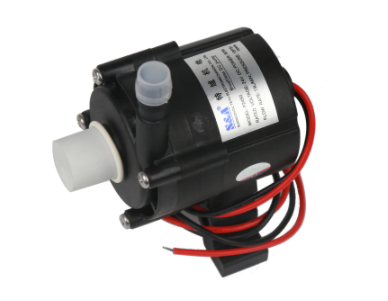

Помпа:
https://letyshops.com/r/aliexpress-308ad015d930  (берите лучше P2450  - у неё давление и производительность выше)
Помпу подключать параллельно к штатной.
Учтите, что они не самовсасывающие, поэтому ставить лучше рядом на одной высоте - места хватает.

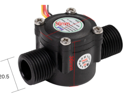

Датчик потока:
https://letyshops.com/r/aliexpress-0cad35a04afb

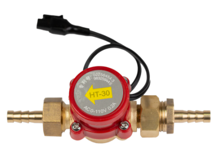

В некоторых чиллерах стоит уже такой:
https://letyshops.com/r/aliexpress-19a5195c8624
 отличительная особенность - 4 провода вместо 2х.
Датчики потока переподключаете не на выход, а на ВХОД чиллера и последовательно, что бы если хоть с одной трубки не будет потока, то сработает сигнализация.

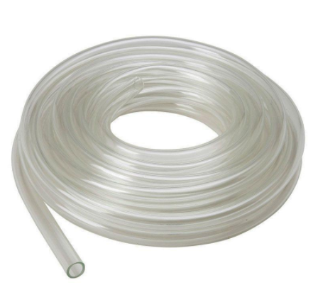

И силиконовые трубки:
https://letyshops.com/r/aliexpress-2f72e0a0195e

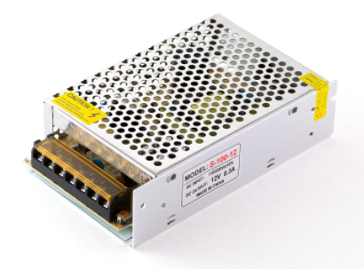

А так же блок питания на 24 Вольта и 5 Ампер, т.к. встроенный всего лишь на 2 и его не хватит на ещё одну помпу:
https://letyshops.com/r/aliexpress-97bdaffdf3ca  (В параметрах: 24 Вольта и 150 Ватт - с запасом, т.к. китайцы постоянно завышают характеристики).
