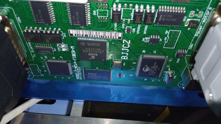

Прошивка платы LMCV4-FIBER-M
Можно ли найти прошивку микросхемы CY7C68013A-100AXC на плату контроллера  LMCV4-FIBER-M REV : 20171014?
0-02-0a-466f18334092bc31c4526f184df763df67ef0ae1828106c8e35d8d735fc609e9_4280f7a8381c21a1.jpg
Или воспользуйтесь поиском:
Там нет ничего. У производителя подобный сервис отсуствует. Может кото сталкивался с ремонтом подобных плат.
Судя по внешнему виду, это не оригинальный контроллер от EZCAD .. думаю, прошивку китайцы не дадут.
Пробовали письмо в EZCAD написать?
если нужно очень, то платы есть, то есть будут через 5 дней примерно
Плата уже едет, но теперь есть желание поднять битую. так что вопрос как бы не снят
