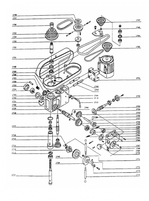

Либо с подшипниками, либо что-то где-то закусило. Наиболее вероятно это подшипники бабки. К ним подбираться достаточно долго:
Схема от другого станка, но принцип тот же.

На рисунке подшипник этот как обозначен?
На Вашем станке может быть по другому и он там не один (2-4, в зависимости от конкретной модели). К сожалению, не имею возможности знать про все станки, особенно китайские, так что схему для Вашего станка врятли найду.
