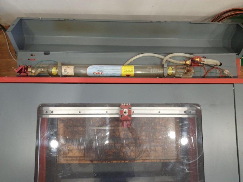

dls 2 Жалоба #1 Опубликовано: 30 марта 2021 Предлагают станок, но там с трубой 40W вот так. Стоит ли рассчитывать, что труба ещё поработает для резки фанеры 4 мм или сразу под замену? Утверждают, что в основном гравировали. Поделиться сообщением Ссылка на сообщение Поделиться на других сайтах

PavelK 1 541 Жалоба #3 Опубликовано: 31 марта 2021 Здравствуйте. Тут нужно смотреть на моду луча и какую толщину на данный момент прожигает. Но, по-моему, проще сразу заменить, во избежание "сюрпризов", так как если трубку до такого довели, то врятли с остальным парились. 1 Поделиться сообщением Ссылка на сообщение Поделиться на других сайтах Награды пользователя
dls 2 Жалоба #4 Опубликовано: 31 марта 2021 21 час назад, PavelK сказал: на моду луча и какую толщину на данный момент прожигает. На скольки процентах смотреть? Поделиться сообщением Ссылка на сообщение Поделиться на других сайтах
