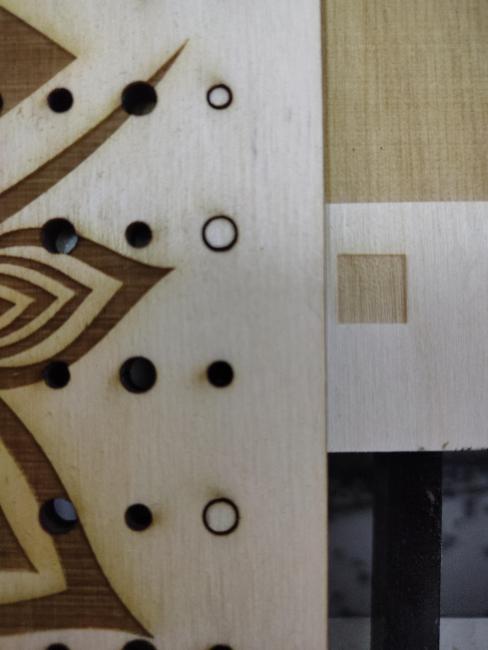

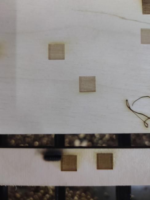

Добрый вечер, кто знает в чем может быть проблема? Есть два станка китайца, с одинаковыми трубками по 100ват. На одном руида 6442g на втором руида 6445g. Станок на котором руида 6442g делает темную гравировку, а станок с 6445g светлую. При одинаковых параметрах. Если увеличивать мощность, то увеличивается глубина гравировки а не цвет.

Хочется разобраться в чем причина, делаем одинаковые изделия. Нужно чтобы цвет совпадал. Содой пробовали, разные оттенки получаются.

Вы на фотки хоть смотрите, одна гравировка по волокну, вторая под 90 градусов.
Все изделия гравируются поперек волокон, квадратики так для примера. Разницы нет хоть вдоль хоть поперек.

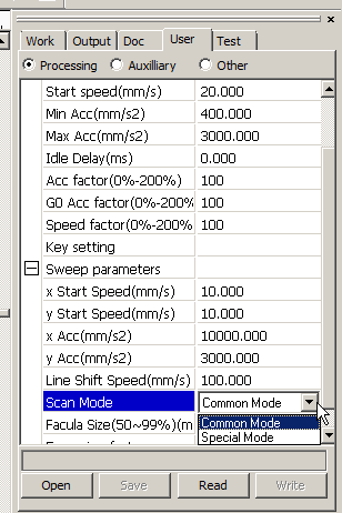

В пользовательских настройках User -> processing -> Sweep parameters   значения у Scan mode совпадают (только считать настройки не забудьте)?
Но, в общем, не бывает одинаковых трубок и блоков розжига, увы. Тем более, алгоритмы управления у контроллеров могут различаться.

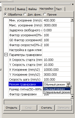

Это в какой программе? У нас rdworks.
  16.03.2021 в 16:12, Денис979 сказал:
В ней родимой. В пользовательских настройках.
2021-03-16_194843.png.9e6e53d2f643f1e4b3e3a0e19f5d5642.png2021-03-16_194902.png.7c4ba86c926520585dbfbc0b0553916e.png
  16.03.2021 в 16:49, Dan сказал:
Посмотрел, стоит стандартный режим.
