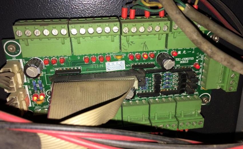

Имеется станок JQ-1121 на контроллере Topwisdom TL-30x, прошивка V.L005.053. Маркировка на плате "TZC-CON1V15 2010.3".

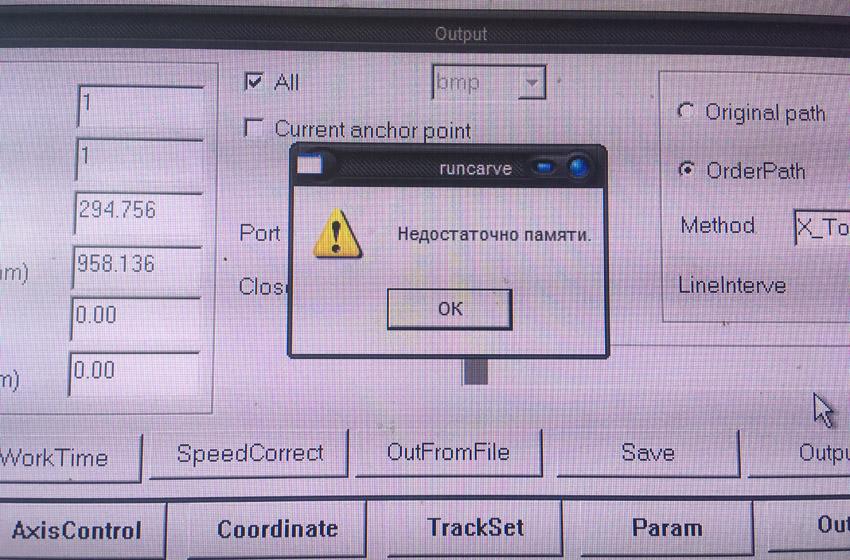

Проблема: не хватает памяти запустить гравировку растровой картинки площадью 2800 см2 и более. Меньше - легко. Например, картинка 50х55,9 см (2795 см2) - без проблем, а 50х56 (2800 см2) - при отправке выскакивает окно "Недостаточно памяти".
Пробовал отправлять по кабелю из Corel, из AutoLaser и еще какой-то софтины, называется просто Laser. Окно появляется одно и то же.
Пробовал bmp подсовывать на флэшке и готовить файл out прям в панели управления, через меню. Процесс конвертирования запускается, но спустя время выдает ошибку.
Также пытался слепить файл out через плагин из Корела, чтоб записать на флэшку. Результат тот же - недостаточно памяти. Это окно появляется даже если нажать кнопку WorkTime (чтоб предварительно обсчитать время работы).

На сайте выложена прошивка для TL-302 V.L005.067. Может, имеет смысл прошиться? Не угроблю ли я плату? Где воощбе можно подсмотреть какой контроллер конкретно - 301/302/303? Или это не имеет значения?

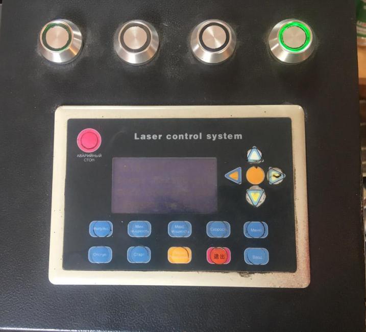

На самом дисплее контроллера аналогичная английская надпись?
на дисплее в этом моменте ничего не происходит
Т.е. это всё происходит на стадии обработки файла на компе?
