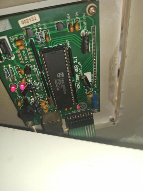

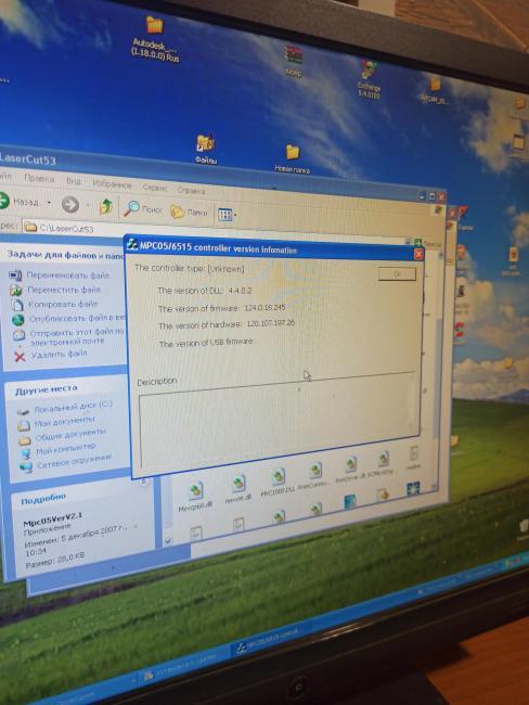

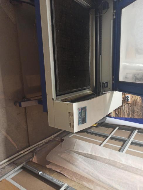

Здравствуйте. Столкнулся с такой проблемой, что после установки и подключения к лазерному станку, при нажатии загрузить файл, лазер выдает (the communication is broken for timeout.Please close and open the output window to retry.) Помогите!!!

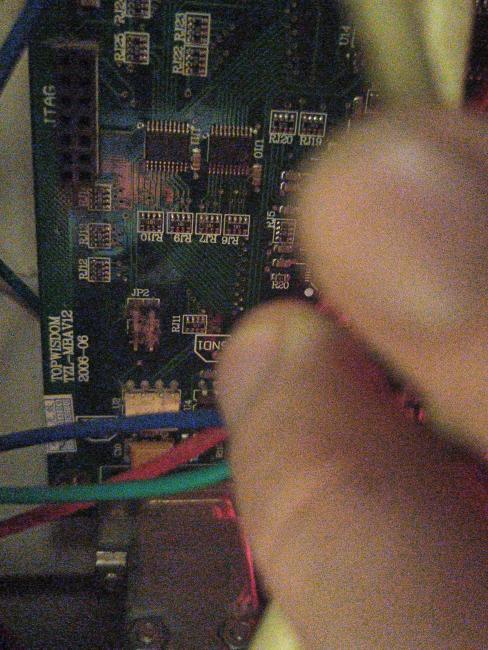

Контроллер точно незнаю вроде TZL-MBAV12 на нем написано электрик сказал его изображение вот
pic1613558319650.thumb.jpg.261c6fac71eeaf021788e359ed5f97e5.jpg.accd1806971e40a1823f40c87bbb6cbc.jpgpic1613558585952.thumb.jpg.c4e0b77d4a181c907986a4f528bd14d4.jpg.644c7d3f2dd6d88085559474a48501fd.jpgpic1613558599011.thumb.jpg.a64676856567204b180bf02382b6ccb9.jpg.c1ec0efa546e9ba84c13f8ed7188e043.jpgpic1613558689074.thumb.jpg.c4bf858783dd343b69546d25cd55118a.jpg.f159dfc294f18efe885550744d967fef.jpg
Вот что на нём и на нем флешку пытались вставить с fat16 форматом но не загружает старые программы есть а новые не хочет загружать?tab=comments    (2 схема это схема контроллера сзади
pic1613558834910.thumb.jpg.ac406ab00a72a3b35cd4180bff9c33de.jpg.7f78859d28c5ebf1a0b1e2ef6eebaaf3.jpgpic1613559795135.thumb.jpg.4dcfd60df04d74ba21e62b7940b03565.jpg.3955e6e90cfbc3eb0c66405388da6173.jpg
pic1613560182863.thumb.jpg.af44c011bf7a2318d4adb13b6b032138.jpg.3579b05caa9a2e13b617161cab0ade21.jpg
Доброго дня.
Судя по названию контроллера, Вы не ту управляющую программу  ставите.
Посмотрите тут:
https://stankoforum.net/files/category/14-topwisdom/
Какая конкретно версия подойдёт я беспонятия.

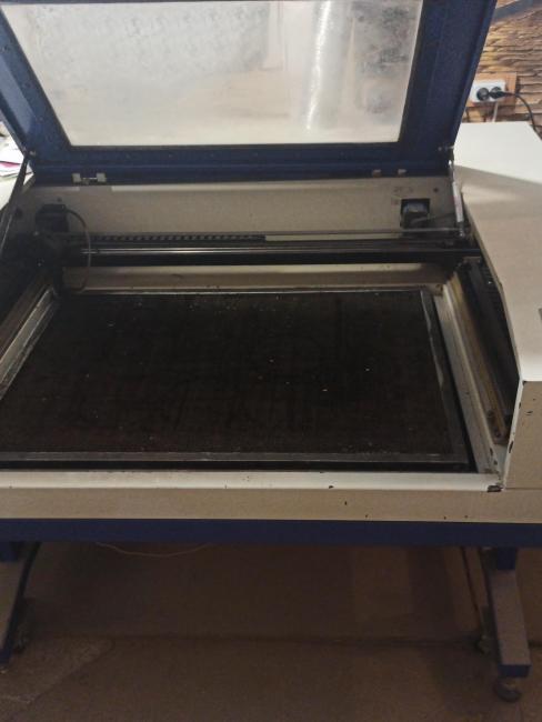

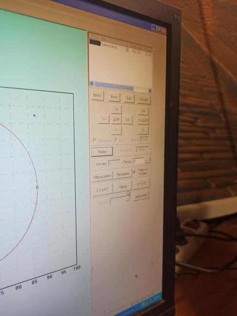

Помогите пожалуйста с запуском станка.
Задание отправляю с автолазер. Запускаю станок, голова едет к какой-то точке не соответствующей началу резки и все. Отсчёт времени на станке идёт и никаких движений.
Да. Тест тоже не запускается.
Жидкость подаётся и воздух тоже.

Контроллер какой?
TZL-MBAV12
6 часов назад, stels40 сказал:
TZL-MBAV12
Это оч древний контроллер от компании Topwisdom.
Я даже не помню, какой у него был софт. Но со стандартной программой AutoLaser этой фирмы , этот контроллер не работает.

Какую-нить из этих: https://stankoforum.net/files/category/14-topwisdom/  попробуйте  CorelLaser_V8.7.2  а скорее всего Corel Laser 4.9.7
Заводской пароль TZ0001 для настройки.
По-моему у этих контроллеров сбрасываются настройки при долгом простое, поэтому нужно настройки осей перепроверить.

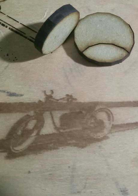

Удалось реанимировать системник от этого станка. С кривым корелом.
Залил антифриз пополам с водой.
Запустил. Режет. Вместо кривых рез короткими отрезками.
Акрил 4мм хорошо с одного прохода.
МДФ 6мм в три прохода и не всегда насквозь.
Гравирует.
Механика работает, но бьет о левый край. Надо что то в настройках менять.
Зеркала оттер.
Линза под замену.
Вопрос. Как улучшить качество реза кривых?
Для начала в кореле посмотрите настройки экспорта *PLT
