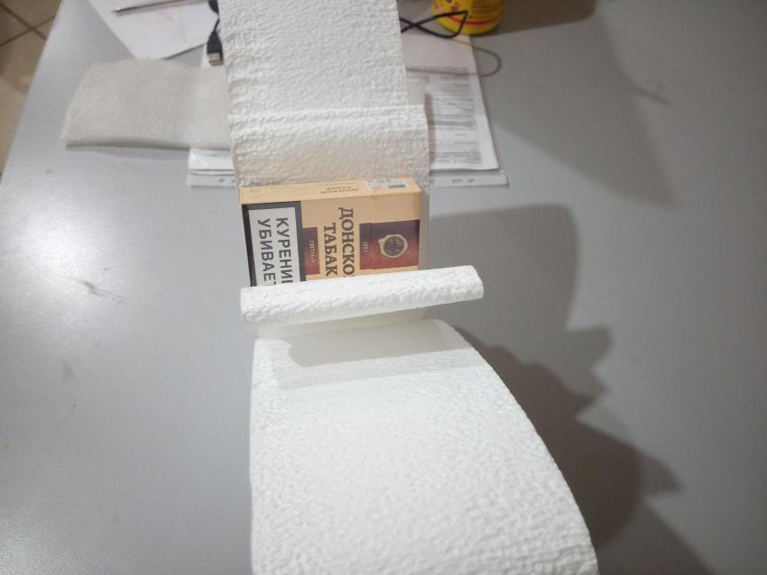

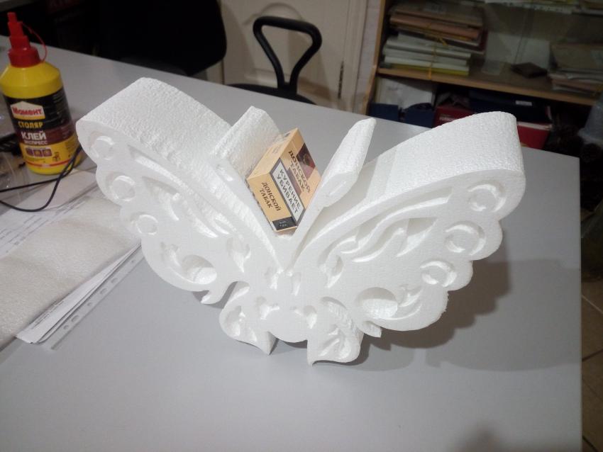

gandalf_red 0 Жалоба #19 Опубликовано 11 февраля, 2017 В 02.02.2017 в 17:49, KUZNETS сказал: На линзе с фокусом 100 мм резали. На разных режимах. При толщине от 15 мм и выше ВСЕГДА получали конус. Как бороться с этим не поняли. Результат тот же! Дикая бочка! С занижением фокуса, становится лучше, но только на глубину занижения! Убив два дня тоже не понял! Господа и дамы, владельцы и умеющие подскажите. Буду премного благодарен! Не прошу подсказать настройки мощности, прошу лишь уточнить мощность вашего станка и фокусное расстояния линзы. Заранее благодарю. Цитата Поделиться сообщением Ссылка на сообщение Поделиться на другие сайты
ЛазерДизайн 278 Жалоба #20 Опубликовано 11 февраля, 2017 1 час назад, gandalf_red сказал: Результат тот же! Дикая бочка! С занижением фокуса, становится лучше, но только на глубину занижения! Убив два дня тоже не понял! Господа и дамы, владельцы и умеющие подскажите. Буду премного благодарен! Не прошу подсказать настройки мощности, прошу лишь уточнить мощность вашего станка и фокусное расстояния линзы. Заранее благодарю. у меня 80w труба Реци и 100мм линза 2 Цитата Поделиться сообщением Ссылка на сообщение Поделиться на другие сайты Награды пользователя
gandalf_red 0 Жалоба #21 Опубликовано 11 февраля, 2017 1 час назад, ЛазерДизайн сказал: у меня 80w труба Реци и 100мм линза Сейчас бы написал много матерных слов с вопросом как! Но боюсь это не красиво. Радует одно, значит можно добиться вменяемого результата. А доп обдува или доп приблуд ни каких не стоит? Цитата Поделиться сообщением Ссылка на сообщение Поделиться на другие сайты
ЛазерДизайн 278 Жалоба #22 Опубликовано 11 февраля, 2017 2 минуты назад, gandalf_red сказал: А доп обдува или доп приблуд ни каких не стоит? нет Цитата Поделиться сообщением Ссылка на сообщение Поделиться на другие сайты Награды пользователя
