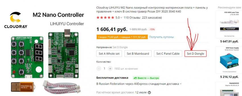

4 часа назад, Biker сказал:
Тебе надо плату+ключ.
а вот этот комплект? у меня ведь панель управления отличается, может её тоже нужно?
https://aliexpress.ru/item/32763345003.html?spm=a2g0s.8937460.0.0.4ce42e0eeo2feG&_ga=2.113966791.1153710912.1622188099-1208026075.1608396621&sku_id=66472881744
Да нужно промерять, хоть и не силен в электронике
6 часов назад, Денис 32 сказал:
То же самое + панелька. Красивая цифровая  панелька выполняет роль переменного резистора и милиамперметра, показывая условные проценты мощности. Мне резистор и стрелочный прибор больше нравятся, стрелочник реальный ток показывает.
8 часов назад, Biker сказал:
Значит старую оставлю, главное, чтобы всё подошло!
Спасибо всем за разъяснения и помощь добрые люди!
27.05.2021 в 12:54, Biker сказал:
Ценник ключа 2 тыщи, стОит ли заморачиваться ?
А где взять? Может его цена-то и в разы дешевле, только вот взять где?
3 часа назад, Денис 32 сказал:
Ты же сам ссылку выше давал.
29.05.2021 в 12:24, Денис 32 сказал:
Что должно подойти к старой? USB ключ от CorelLaser? Не подойдёт.
7 часов назад, Biker сказал:
Я думал речь идёт о ключе родном на старый софт..
