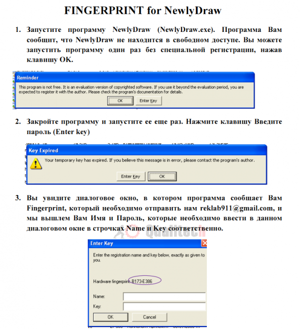

Денис 32 , Вот всё, что есть по данному станку:
"9.  Появится диалоговое окно с Hardware Fingerprint. Скопируйте Fingerprint и
вышлите нам его по почте: [email protected]
10. Мы сформируем для вас файл license.key, который нужно будет переписать в папку
- ...\ProgramFiles (X86)\Qualitech"
Как-то так ...
Серия Qualitech 203 mini.zip
Судя по всему, у вас просрался license.key или по какой-то причине, его данные стали уже неактуальны, например после замены какого-то железа в компе, такое бывает.

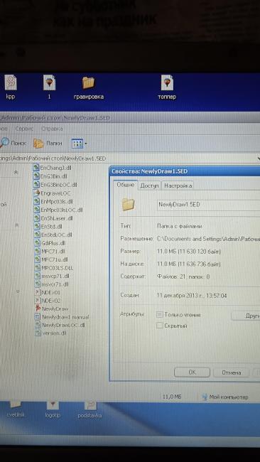

Боюсь пока устанавливать что-то туда, а то вообще все попорчу ещё) корень это что?
7 минут назад, Dan сказал:
А корень этой проги можно увидеть?

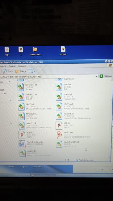

Вот только он как-то на рабочем столе в папке вынесено все
25 минут назад, Денис 32 сказал:
"Рабочий стол" - это системная директория, там аще опасно что-либо держать, оно может  быть снесено системой совершенно непредсказуемо.
Выведите списком, а не значками.   И в свойствах папки разрешите отображение расширений зарегистрированных файлов.

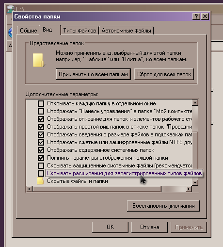

А раздела с расширением не нашел в свойствах
3 минуты назад, Денис 32 сказал:
Стандартно во всех форточках. Но это скрин с ХРи ... )
