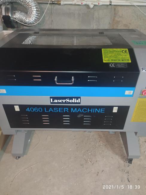

Купил станочек с материнкой 94B084E64D82BFD9
Это LaserSolid 640 Lite

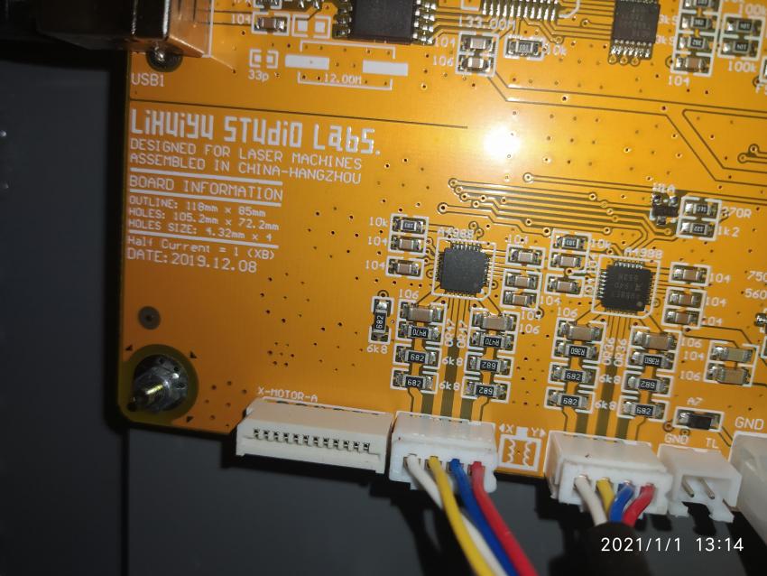

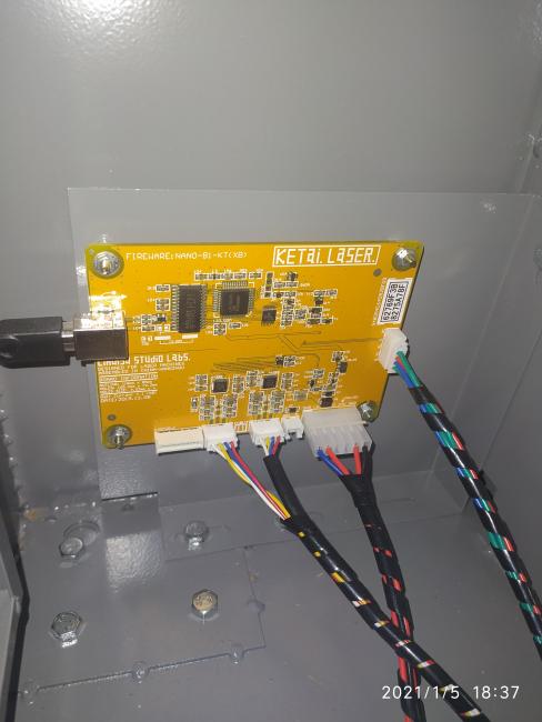

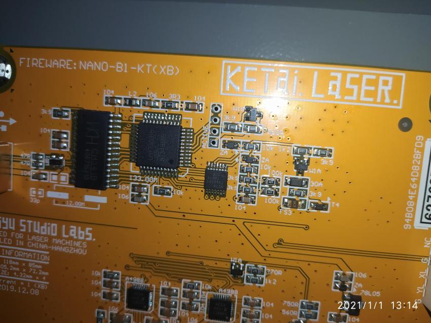

Доброго дня. Неа. Для каждого контроллера обычна идёт своя управляющая программа.

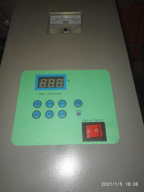

Судя по всему, у Вас там M2 Nano.  Покажите фото панели станка и самого контроллера, что бы наверняка сказать.

У вас станок, как уже предположил PavelK , с платой Nano M2 - боль, страдания и унижения.
С ней работает только CorelLaser.
Или есть ещё одна простенькая софтинка, K40 Whisperer, которая может работать с платой М2 без usb ключа, но с сильно зарезанным функционалом.

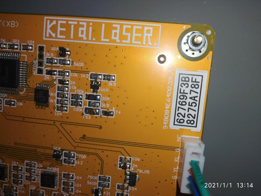

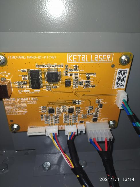

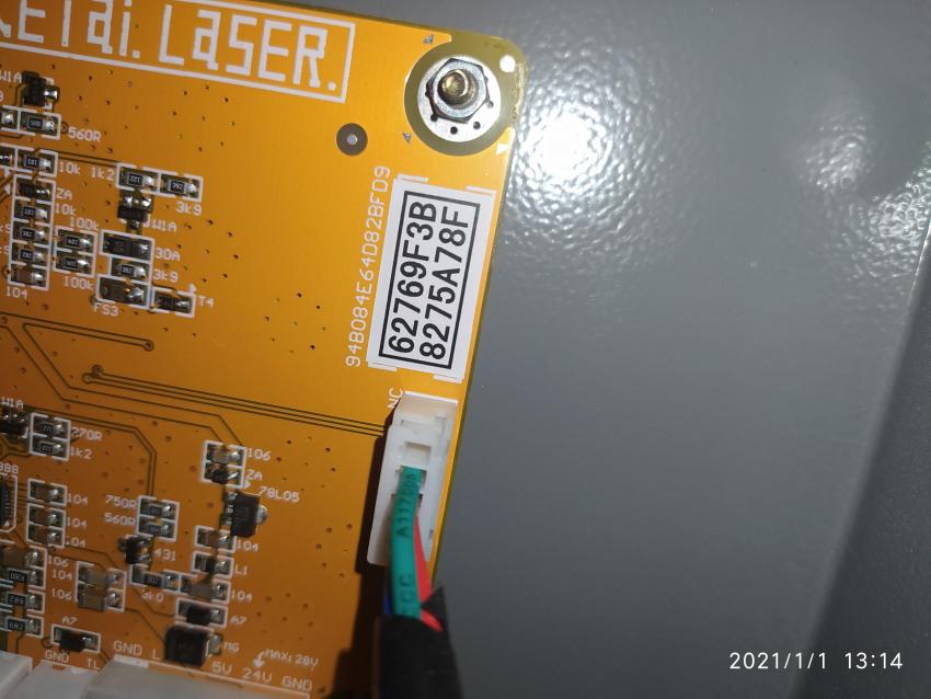

эти наверное.Конечно очень жаль что перед покупкой на выш форум не залез

1 час назад, samsebemaster сказал:
Да корел лазер я уже вроде попробовал.Но там блин по цветам нельзя установки делатьюи это печально
Других вариантов нет.
И, да, это даже не М2, это ещё хуже.
Печаль. Безграничная.

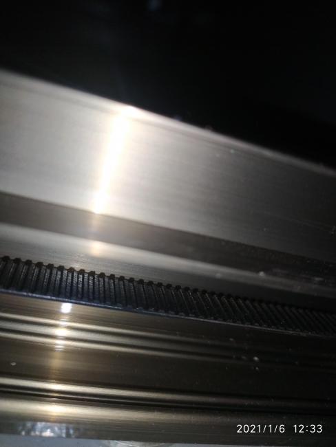

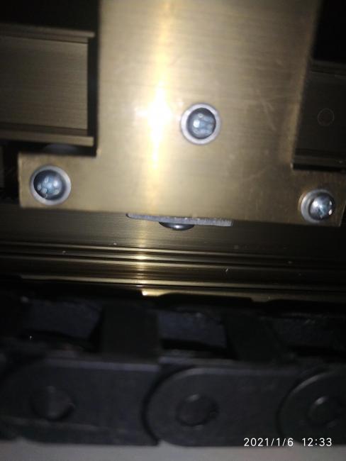

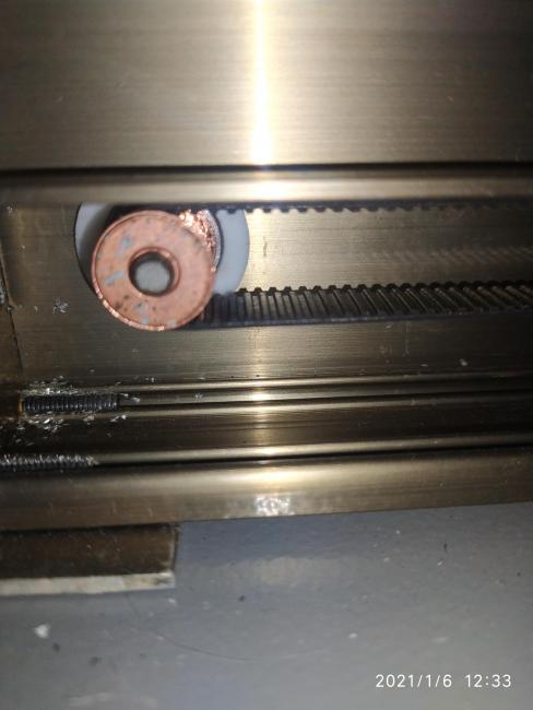

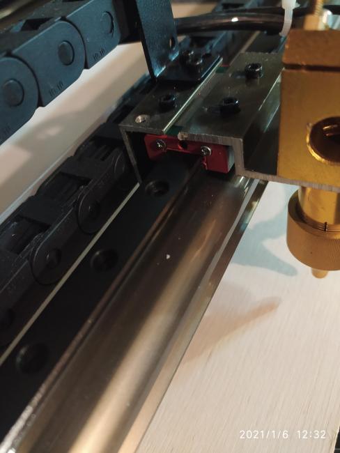

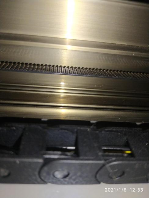

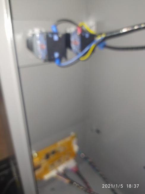

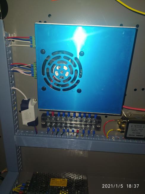

1609861231808.thumb.jpg.099251f9e391f3bc6232245c9950b629.jpg1609861231803.thumb.jpg.dd481f8bfbf831c9114da584aca8d014.jpg1609861231798.thumb.jpg.24d71276e7858e3ddb871c69a20eb74d.jpg1609861643411.thumb.jpg.0aea97c2b175b5b97db77438941bfa8f.jpg1609861231792.thumb.jpg.2dfa865e5b5bf2e0e9da8d0345ee2c32.jpg1609861231787.thumb.jpg.efde4bbe2eb820c7df5e573c42a0f5e5.jpg1609861231778.thumb.jpg.877fa6ea0da98f073c51924c1a76fae5.jpg1609861231766.thumb.jpg.932f6b30abab98a42133d614e80c8c82.jpg1609861643426.thumb.jpg.7e2337ebae2d5942352be73dfc0f0b1a.jpg1609861643421.thumb.jpg.7860edc7c3b75ddd614e3b37d4b3430b.jpg1609861643416.thumb.jpg.fa691dab4024c6fd7fc37a1759f0fd97.jpg1609861643411.thumb.jpg.55c4c4d49634f2e56c843d3ed25e86ed.jpg
вот его кишочки

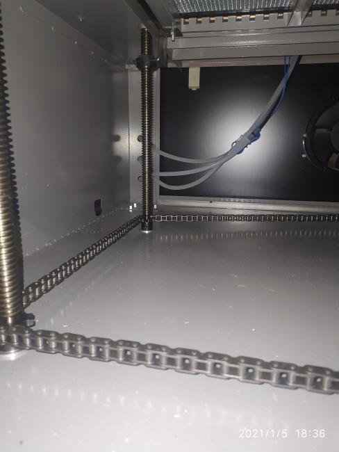

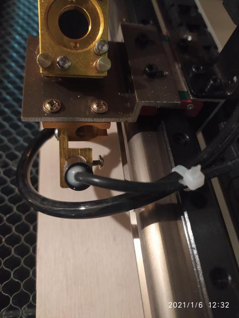

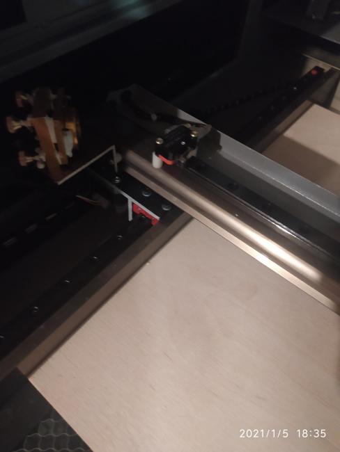

вот его кишочки1609861938428.thumb.jpg.244abf5b81bb482e5c95bf1895efb11e.jpg1609861938418.thumb.jpg.5af66acb8e54a9cacc4760398c967989.jpg1609861938409.thumb.jpg.5120772d46b2ff2f7c3b34a1c1cf3f58.jpg1609861938400.thumb.jpg.08e8d3bec22f3a387834339ae6c833cb.jpg1609861643435.thumb.jpg.2f1003f7effb0c10a630d7cb66fcef06.jpg1609861643430.thumb.jpg.d6c04d5392b839d75f790411246333e2.jpg1609861938451.thumb.jpg.7f8e3994c0210763dcf0e25885ace49f.jpg1609861938441.thumb.jpg.a1d367edc1878c419d5dc70ac17d2a43.jpg1609861938435.thumb.jpg.d5aa6a69ac5210a2deadc0203e97fdba.jpg

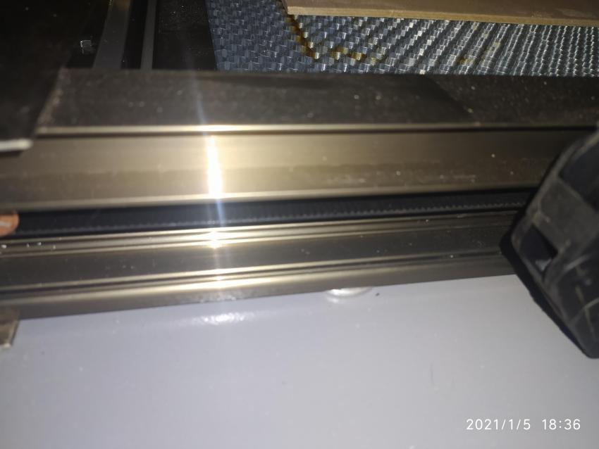

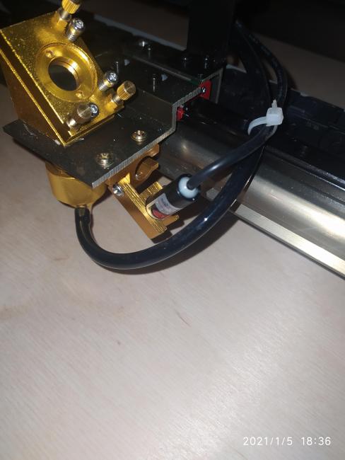

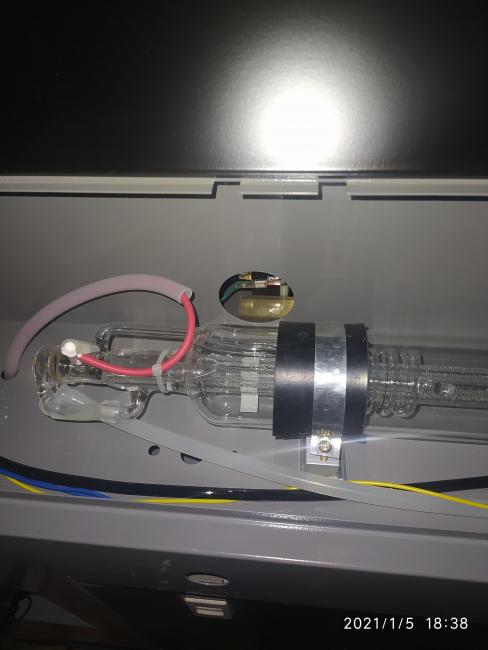

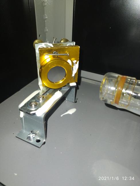

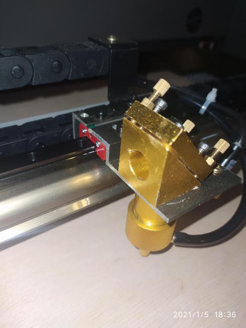

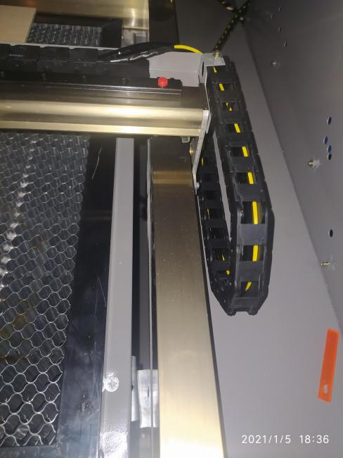

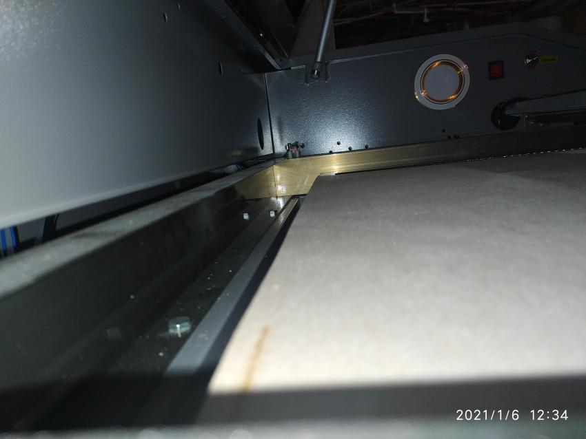

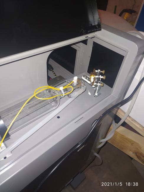

С завода пришол полностью готовый к работе.Даже юстировку делать не пришлось.По осям в разных углах есть конечно расхождения но не критичные порядка полутора двух соток.На максималках тоже вроде кинематика спаравляется правда на коротком промежутке времени.В принципе все пока устраивает(как новичка с гранатой)Кроме програмного обеспечения.приходится правой рукой левое ухо доставать
Ну, что я могу сказать ... ))) Ставить две профильные направляющие и справа опорный ролик, который будет прыгать, это, мягко говоря, странно ... )))

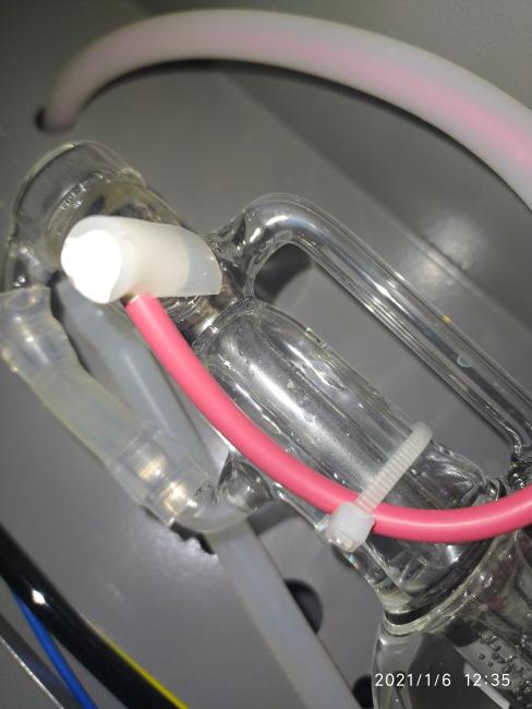

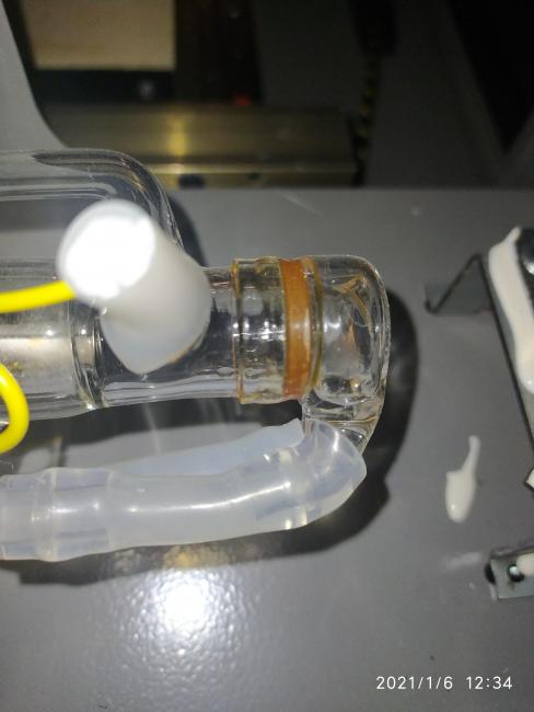

Труба установлена неправильно и, как следствие, там, вроде как, у катода уже имеется воздушный пузырь, который от туда сам не выйдет. Кстати, у анода то же, вроде, пузырь воздуха плавает. Из-за этого труба может умереть очень быстро.
Я бы такое не покупал сразу. Ну, раз вы купили, то думайте, стоит вкладывать в это ещё 22-25 т.р. для переделки на нормальную систему управления - DSP контролер или нет.
Вот про пузыри по попдробней если не трудно.и что значит сами не выгоняются?
Да 25 вложить не проблема.Толк то будет?
Ну и естественно сразу трубу ватт на 100 150 ставить?
Изменено пользователем samsebemaster
3 часа назад, samsebemaster сказал:
Шоп пузырики сами выходили, вход воды в рубашку охлаждения должен быть снизу, а выход строго вверх, и сама труба должна быть под небольшим наклоном, шоп пузырики сами по ней поднимались к выходу.

Надо понимать, что: Труба 90 Вт - 1250 мм. , 100 Вт - 1400 мм.  130 Вт. - 1650 мм., 150 Вт. - 1850 мм.
На сколько я понимаю, диаметр зеркал тут 20 мм. а линза 18 мм. При установке трубы 100 Вт. это всё будет сильно греться, и быстрее выйдет из строя.

У автора хотя бы "подрамник" есть, так что хоть какая жёсткость, да будет, если поставить ещё одну направляющую, но,
ИМХО, лучше поменять обе по Y, т.к. тут, если мне по фото не мерещится, MGN12 китайская и насколько она качественная - хз.
Похоже, что да. Но трубку в 90 Ватт они переживут.
Тут больше проблема в том, что диаметр трубки в 90 Ватт - 80 мм и может быть проблема сделать для неё крепление, что бы ось луча совпала с прежней, либо добавлять проставки и т.д.

В этой конструкции нет места справа, + ко всему, надо и балку портала менять на более длинную .. ))) Я ковырялся в подобных станках, говно редкостное.
13 минут назад, Dan сказал:
Можно. Но добавить ещё одну направляшку не так просто - Установка профиля под неё

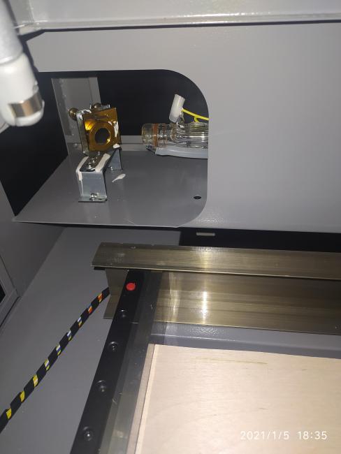

Судя по этой фотке, место таки есть. И рельса ставиться так же поверх это "профиля", как и слева уже стоит.
Автор, сделайте, пожалуйста, фото общим планом, что бы левая и правая сторона попали в кадр.
15 минут назад, Dan сказал:
90 Вт, да, держат, а на 100 Вт. уже весьма ощутимо греются.
Судьба у них такая - греться. И 100 Ватт так же выдерживают так как у автора ещё хотя бы относительно нормальная головка. Висела бы линза в полуоткрытом состоянии без принудительного обдува, то да, на 100 ей бы уже было бы совсем тяжко.  А вот со 130 Ваттами уже и этой будет печально, но сомневаюсь, что у автора задача трубку поменять на 130 Ватт.
Нет. Там, где опорный ролик, направляшку не поставить .. ) Проверено. Гемморой с установкой направляшки на эти конструкции страшный.
Голова, да, вполне нормальная, но греется сильно если трубу юзать как положено, а не занижать мощности на 40-50% - смысл тогда ставить мощную трубу, что бы её потом придушить .. )
Опорный ролик там снизу. Я про верх говорю. Ждёмс фото автора для уточнения.
7 минут назад, PavelK сказал:
Я про верх говорю
Там, как правило, стоит жиденький П-образный профиль, на который смотреть то страшно .. )
Ну, подождём фотки ... Нам то чо, для нас - развлекалово. ))
38 минут назад, Dan сказал:
Весьма не жиденький. Для такого размера его жёсткости вполне достаточно, это ж не фрезер.
18 минут назад, PavelK сказал:
