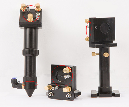

PavelK 1 543 Жалоба #47 Опубликовано: 28 февраля 2020 Воскресим тему. Прошло лет 10 лет. За это время набито много шишек, последние хз сколько у меня так: Зеркало выходное у трубки - ватной палочкой (желательно конечно безворсовой. Если есть магазин для оптики, то там точно должны быть, либо в компьютерном спросить палки для чистки оптических портов), потом в изопропиловый спирт (покупается в аптеке), а лучше в этанол макнуть и аккуратно протереть, не надавливая сильно. Этанол высыхает не оставляя следов и не вредит просветлению зеркал и линзы, а это главное. Лучше по чуть-чуть несколько раз, т.к. если грязь сильно въелась, то должна сначала размокнуть, иначе можно повредить линзу/полупрозрачное зеркало. Линзу и зеркала: Перебороть лень и таки выкрутить гайку линзы/зеркал (они все так или иначе выкручиваются), Завернуть линзу в салфетку (есть специальные для чистки оптики), как в бутерброд, на неё накапать жидкости, потом аккуратно стащить слегка надавливая двумя пальцами одной руки, другой за ребро, вот примерно так: Повторить пару раз. Метиловый спирт/метанол не использовать точно - сотрёте напыление заодно. И уж точно, что ни в коем случае не использовать всякие "графитовые карандаши" и прочую дребедень, т.к. если будет жёсткая пылинка - будет линза поцарапана. Поделиться сообщением Ссылка на сообщение Поделиться на других сайтах Награды пользователя
mazdie 41 Жалоба #48 Опубликовано: 28 февраля 2020 3 часа назад, PavelK сказал: Этанол высыхает не оставляя следов и не вредит просветлению зеркал и линзы, а это главное. 3 часа назад, PavelK сказал: этиловый спирт не использовать точно Мне показалось, или здесь есть некое противоречие? 1 Поделиться сообщением Ссылка на сообщение Поделиться на других сайтах
PavelK 1 543 Жалоба #49 Опубликовано: 28 февраля 2020 24 минуты назад, mazdie сказал: Мне показалось, или здесь есть некое противоречие? Спасибо. Вы правы - про метанол/метиловый спирт. Поделиться сообщением Ссылка на сообщение Поделиться на других сайтах Награды пользователя
mazdie 41 Жалоба #50 Опубликовано: 28 февраля 2020 PavelK ну, от метанола то вообще лучше подальше держаться Никакого смысла нет его специально для чистки оптики где-то добывать. Поделиться сообщением Ссылка на сообщение Поделиться на других сайтах
