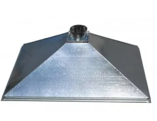

Есть зонт под столом (да, можно заказать у тех, кто вентиляцией занимается):
Только в перевёрнутом виде. Сначала вырезается всё "лишнее" и выгребается, потом дорезается всё остальное и на выходе лишь то, что нужно. Быстро и просто.
Луч до них не достаёт, т.к. расстояние от стола до низу зонта достаточно большое.

Да, видел как-то случайно давно у коллег такую штуку, но не думал, что это просто вытяжной зонт. Не знаю, насколько это будет удобно на практике в плане готовых запчастей, но для сбора всего мелкого мусора эта штука опеределенно нужна. Чуть позже посмотрю, не помешают ли монтажу шпильки регулировки высоты у рабочего стола.
7 часов назад, Ивангай сказал:
Так вырежьте под них место обычными ножницами по металлу. Единственный минус зонта - ход стола существенно сокращается. Если не работаете с чем-то большим по высоте, то норм.
