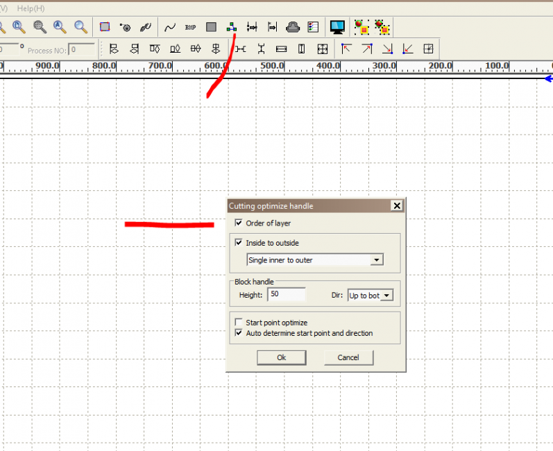

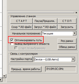

Добрый день. Столкнулся с проблемой, надеюсь подскажете.   Есть созданный в кореле макет пазла, распределённый по цветам для очерёдности реза. Но когда загружаю файл в Руиду и выставляю цвета в нужной последовательности - станок выбирает другой путь. Наверняка есть волшебная кнопка, решающая мою проблему. Но интернет не дал ответа....
Есть - настройка оптимизации, и включить её.
Спасибо.
Но проблема была в другом, нужно было чтобы резало по той очерёдности цветов, которую я выставил.
Нашёл нужную галочку в Рисунок - Оптимизированная резка - Порядок цветов.
Изменено пользователем LENINizh
дополнение
29 минут назад, LENINizh сказал:
Именно это меню я вам и показал .. )))
Разные версии, разное наименование опций.
