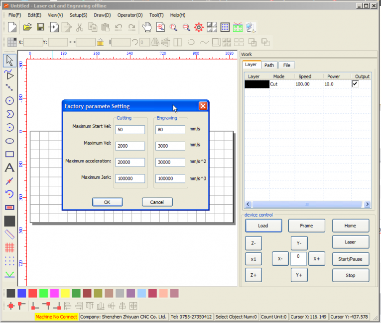

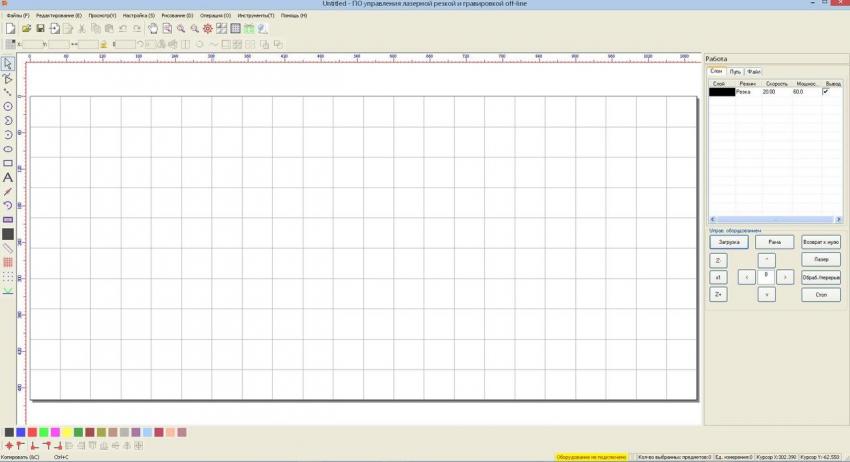

Дай бог здоровья друг, все поставил. Ты случайно не знаешь пароль от неё, а то язык поменять не могу
2 часа назад, podFF сказал:
Неа ... надо манул покурить. По идее, там должно быть прописано.
) Нормальный пароль .. )))
7 часов назад, podFF сказал:
Кстати, пробежался по бинарнику проги. там есть пароль для входа в заводские настройки - zy8888 ... ))) Юзай на здоровье .. )
Настройки там, конечно, никакие, но, тем ни менее, пароль туда я тебе вынул .. )
Непонятно, нахуха так сделали .. )
