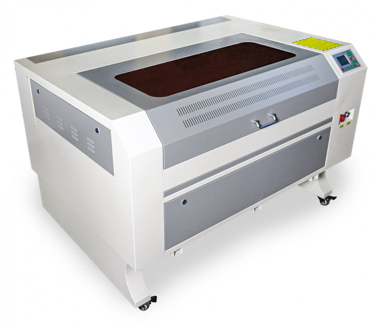

В этом обзоре расскажу про лазерный станок Supreme 6090 RS (и аналогичный Supreme 1310), так как, ИМХО, он получился наиболее грамотным из всех.
Про отличия между станками в серии расскажу в части 3.
И так, встречайте: бюджетный лазерный станок SUPREME 6090 RS - обзор.

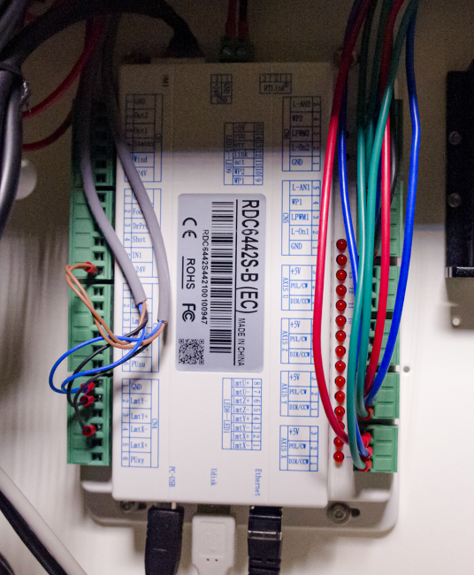

Контроллер: полноценная Ruida6442S-B(EC). Управляющая программа RDWorks V8 и старше.

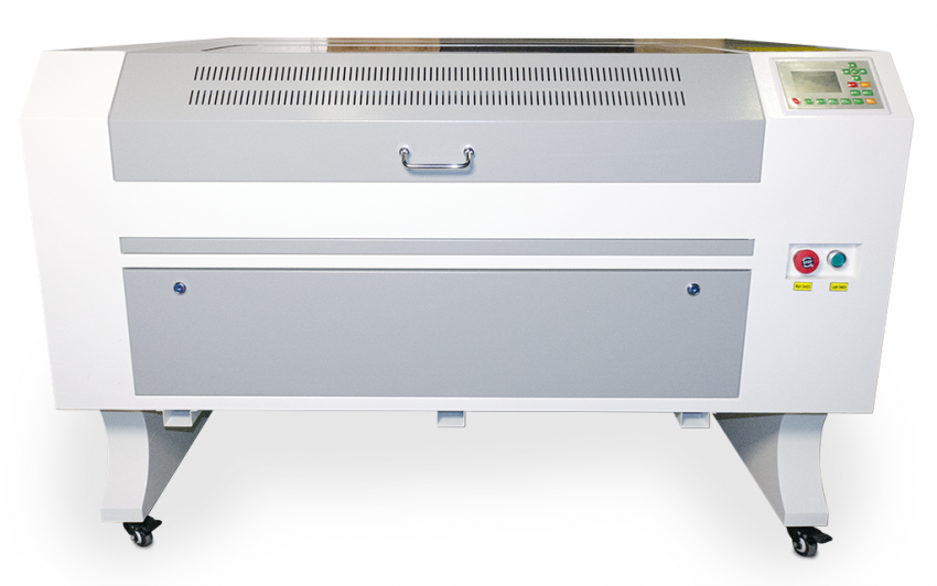

Посмотрим, что интересного есть снаружи:

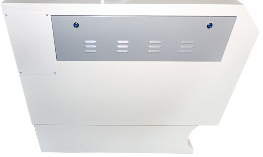

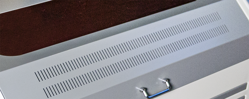

Сразу бросаются в глаза отверстия, для приточной вентиляции во всю длину передней крышки:
Они нужны, что бы была циркуляция воздуха и дым от резки лучше засасывался в вытяжку при закрытой крышке.
Это плюс.

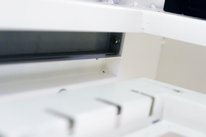

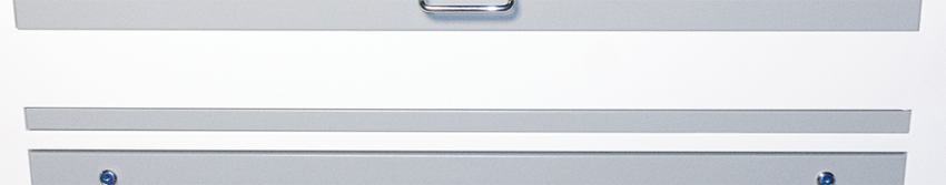

Чуть ниже крышки находится съёмная планка для возможности протяжки длинных заготовок:
Высота её 19 мм, поэтому что-то толще протолкнуть не получится.
Конечно, возможность протяжки длинных материалов через всё поле станка это, несомненно, плюс.
Вот только снятие этой планки достаточно неудобное:
нужно открутить винты под крестообразную отвёртку по бокам, причём изнутри.
Мне, с моими сардельками, не подлезть нормально, ну да фиг с ней - не так уж часто это требуется, либо можно переделать на нормальные задвижки.

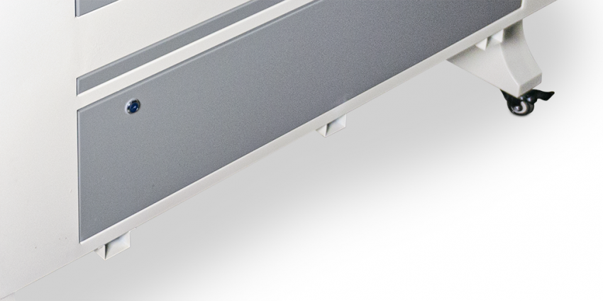

Ещё ниже крышка для доступа к отсеку под подъёмным столом. Ничего необычного, только она, как и все остальные, "на замочках".
То есть, что бы достать случайно упавший вниз вырезанный элемент, или для очистки, нужно будет каждый раз вставлять и вынимать ключ, а если забыть - можно нехило так уфигачиться об него коленом. Конечно, то, что замки есть на отсеке с электроникой и прочих местах, куда оператору и посторонним лезть не нужно (в целях безопасности, т.к. уже были случаи) это плюс, но вот то, что эти же "замочки" и на местах постоянного использования - минус.

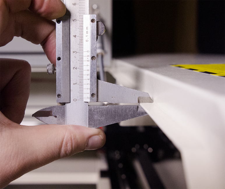

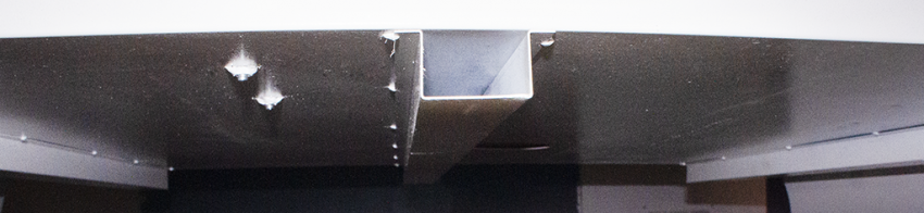

Ещё ниже находятся... 3 профильных трубы для "усиления" конструкции.
Идут под днищем во всю длину:
Да, как вы поняли, "станины" (влияет на жёсткость станка в целом) в прямом понимании тут нет (прямо как рамы у паркетников), а только съёмные ножки.
Плюс это или минус?
Давайте замерим толщину металла у стенок:
Толщина, в среднем 1.3 мм.
Есть много останков, где толщина вообще 0.8 мм, и толщину стенок, в данном случае, можно отнести к плюсу (учитывая цену станка), а что касается жёсткости, то, казалось бы, её может не хватать, но это не так, потому что рельсовые направляющие находятся на своей индивидуальной раме:
В общем, пожалуй, смирюсь с такой реализацией, т.к. не сильно влияет на работу.

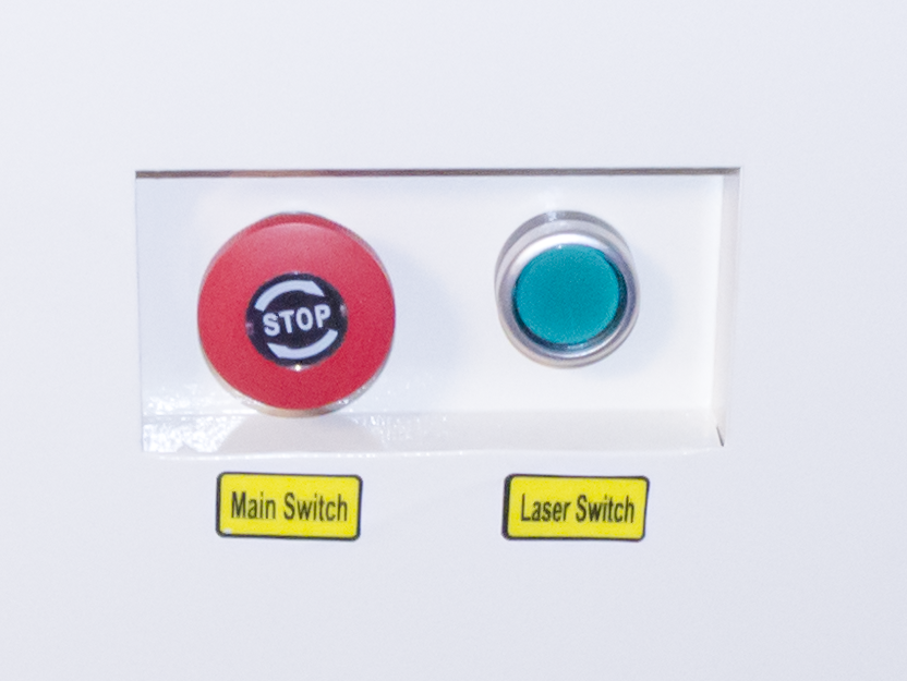

Так же спереди находится кнопка экстренно остановки, по совместительству основной выключатель станка,
а так же кнопка включения излучателя (точнее, блока розжига).
То, что кнопка экстренной остановки выполняет ещё и функцию основного выключателя не есть хорошо, так как рано или поздно она может сломаться и, в действительно экстренный момент, может не сработать. Пока что случаев не было, но всё же.
Плюсом хотя бы то, что есть отдельная кнопка для включения/отключения самого излучателя - иногда полезно, к примеру, если нужно быстро выяснить траекторию движения, что бы в места, где каретка не бегает, положить грузики, что бы удерживать материал (да, благодаря контроллеру, это можно сделать программно - но тем не менее видел, как этим пользуются).
Хотя, по правилам (из-за класса опасности лазера), вместо неё должен быть ключ-выключатель, но такое вообще крайне редко видел на бюджетных станках.

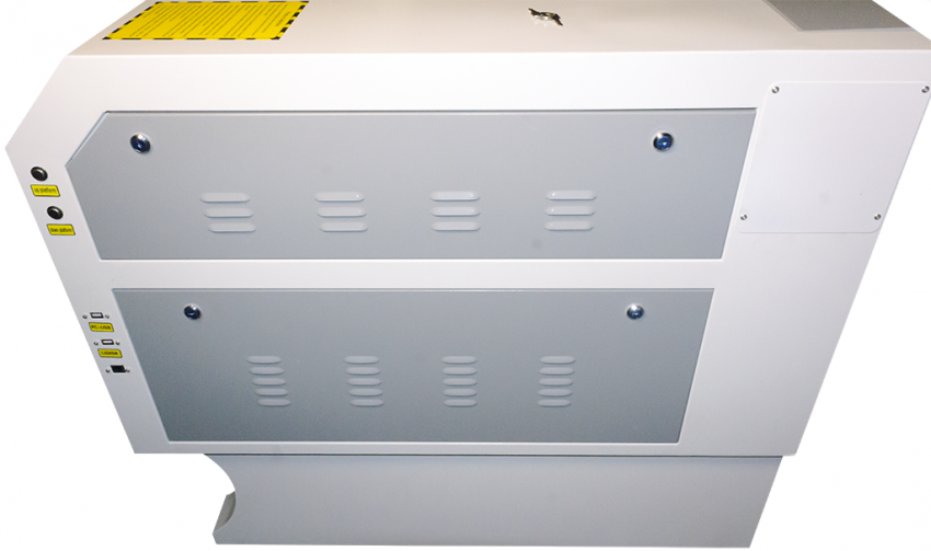

Посмотрим сбоку:
Вверху справа заглушка  - нужна для того, что бы, открутив её, было можно поставить более мощную, а поэтому более длинную лазерную трубку.
Это, конечно, плюс. Но неизвестно, будет ли возможность отдельно купить защитный кожух (т.к. трубка будет выпирать из станка).

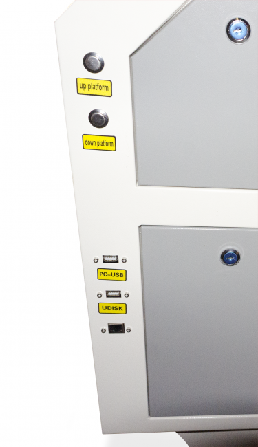

Вверху слева две кнопки, отвечающие за подъём/опускание стола:
Это есть большой минус, так как изменение высоты не дискретное и нельзя им управлять с контроллера.
Расстояние перемещения, при нажатии кнопок, равно (примерно) трамвайной остановке.
То есть подстраивать фокус во время резки и гравировке будет очень проблематично (если материал не ровный).
К тому же нет никакой индикации, на какой высоте сейчас стол.
В принципе, можно самостоятельно модернизировать (относительно легко), но это как минимум +10 000 рублей.
Ниже два порта USB, один для подключения к компьютеру, другой для флэшки, что бы запускать файлы с неё, ну и сетевой разъём.
Наличие сетевого разъёма, конечно же, плюс, так как в случае длинного кабеля USB могут быть сбои при передаче файлов, а по сети длина кабеля практически не ограничена. Небольшой минус - разъёмы расположены сбоку. Лучше бы сетевой выходил хотя бы взад станка. Но то, что он вынесен хотя бы наружу, уже есть небольшой плюс (зачастую, сетевые разъёмы оставляют только на самом контроллере внутри отсека с электроникой и приходится самостоятельно делать отверстие для провода).
С другого бока:
Здесь ничего интересного нет, кроме заглушки для относительно лёгкого доступа к винтам первого юстировочного зеркала.
Это, конечно же, плюс. Помню времена, когда мне приходилось изгибать руку с кистью в букву ЗЮ для юстировки первых станов, да так, что через месяц приходилось вспоминать, как вообще получился этот цирковой номер. Ну да ладно, ностальгия.

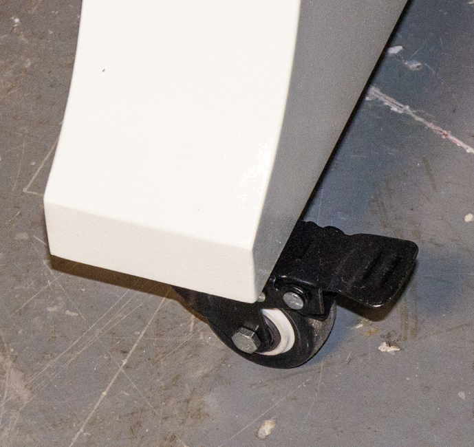

Да, забыл сказать про сами ножки: сам станок легко разборный, боковые ножки откручиваются, что бы можно было пронести в узкие двери и занимал меньше места при транспортировке, для удешевления.
Колёса на ножках пластиковые, обрезиненные, с металлическими фиксаторами.
Увы, но дополнительных винтовых опор, как на старших сериях, нет.
Важно ли? С учётом небольшого веса, думаю, не критично и скакать по помещению не будет (из-за инерции при гравировке из-за резкой смены направления), но всё равно минус. Накрайняк, колёсики можно тупо открутить и поставить как есть.

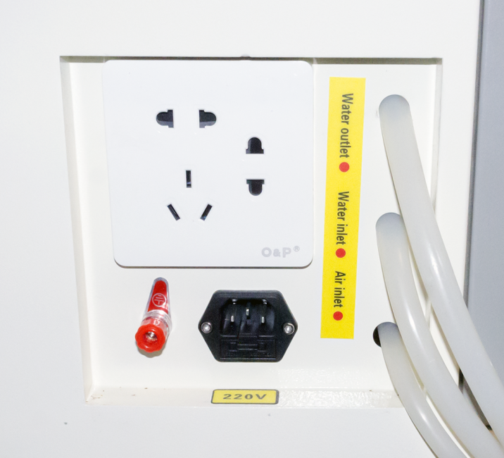

Слева внизу основные разъёмы для подключения: питания, трубок для охлаждающей жидкости и подачи воздуха, а так же выход заземления:
Мда уж... Розетки все китайского стандарта. Предполагается, что к ним будут подключаться воздушный компрессор и водяная помпа, для охлаждения лазерной трубки.  Конечно, в две из них и сейчас можно запихать европейскую вилку типа C, но они без заземления! Так что не рекомендую, да и вообще не рекомендую подключать дополнительное оборудование к этим "розеткам". Почему?
Хоть и кажется, что удобно - всё разом включается одной кнопкой и не забудешь включить водяную помпу для охлаждения излучателя (без охлаждения, при работе, он живёт не дольше часа), НО тогда вся нагрузка приходится на бедную кнопку включения, а так же на провода основного сетевого разъёма. К тому же, эти провода проходят близко от остальной электроники, тем самым создавая лишние наводки.
Кстати, если у вас в розетке уже есть заземление, то отдельно подключать ещё дополнительное к выходу заземления нельзя! О устройстве заземления для станков есть отдельная тема. И да, оно обязательно!

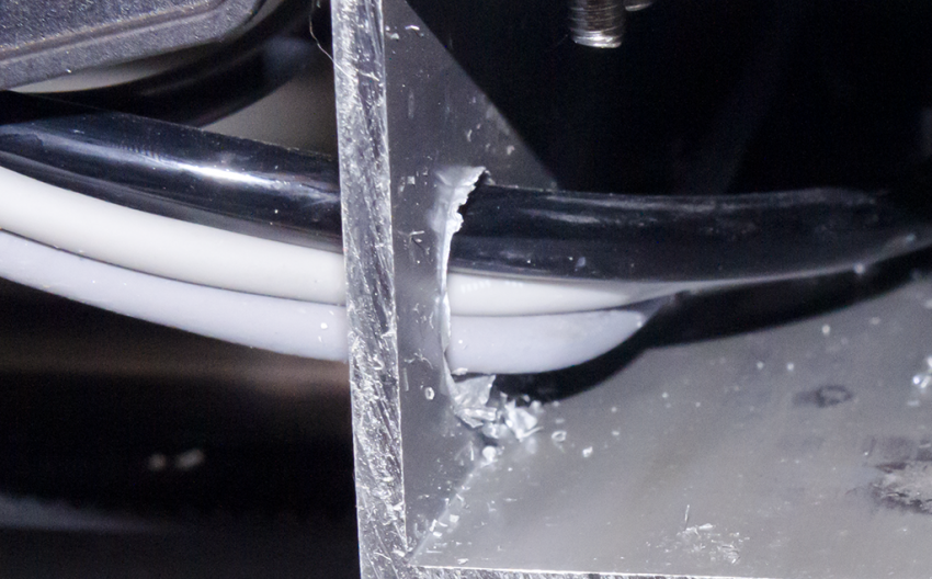

Рядом с электрикой находятся выходы для трубок охлаждения и подвода воздуха для обдува.
Вот никогда не понимал такого извращения, в плане размещения трубок, по которым циркулирует  жидкость, рядом с электрикой.
Это, конечно же, минус, причём большой (лично для меня).
Увы, но так же отсутствуют штуцера для подключения трубок и сами трубки выходят напрямую, к тому же на излом.
Понятно дело, что врятли вы будете ставить чиллер в пяти метрах от станка и существующей длины трубок должно хватить, ну и меньше вероятность утечки, если трубки надели не плотно на штуцерах. Лично для меня это небольшой минус, так как обычно сразу заменяю штатные трубки на другие, которые не допускают перегибания, во избежание остановки потока охлаждающей жидкости.
Небольшой плюс в том, что всё это находится в своей нише, поэтому станок можно поставить чуть ближе к стене.
Интересно, меня услышат когда-нибудь производители, что бы подключение станка и всего остального осуществлять снизу (либо заранее подготавливали хотя бы отверстия)... Что бы можно было не заморачиваться с защитой трубок от перегиба, а так же не отодвигать станок от стенки, если нужно переподключить что-либо...

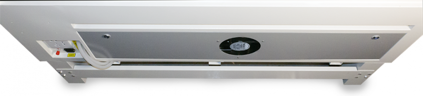

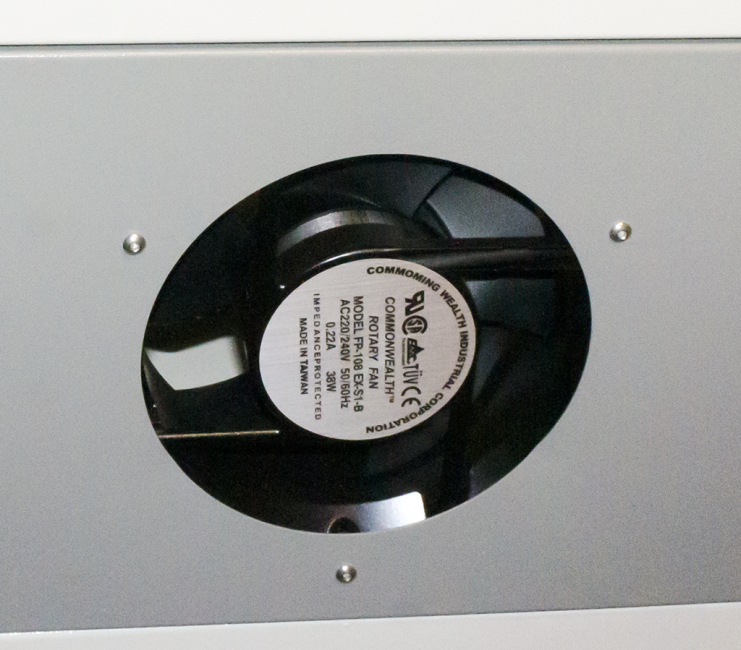

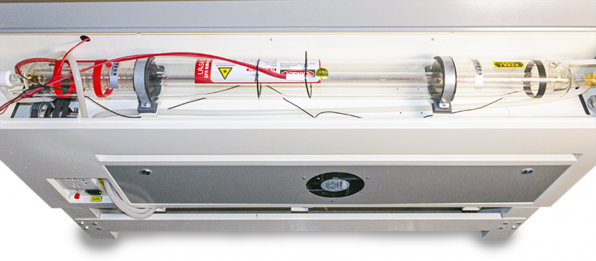

Дальше внизу по центру находиться встроенный вентилятор вытяжки:
Мощностью 38 китайских Ватт неизвестного потока и давления.
Это минус. Почему?  Потому что его производительности хватит разве что на удаление дыма от лёгкой гравировки.
Для всего остального его явно не хватит (особенно, если будет длинный вытяжной канал на улицу).
Почему важно? Думаю, вам врятли захочется быть в помещении, как ёжику в тумане. К тому же, дым после резки покрывает, со временем, всё вокруг ровным слоем. Ну и при слабой вытяжке придётся очень часто чистить зеркала, что так себе удовольствие.
Если что - фланец для подключения воздуховода снят, но он в комплекте есть (только прикручивать не очень удобно).
Ну и так же минус в том, что он заподлицо с задней стенкой, что опять же мешает поставить впритык к стене.
ИМХО, лучшее место, из личного опыта, для подключения вытяжки - на дне, по центру под рабочим столом.
В общем, отключать его первым делом и ставить нормальную вытяжку-улитку.

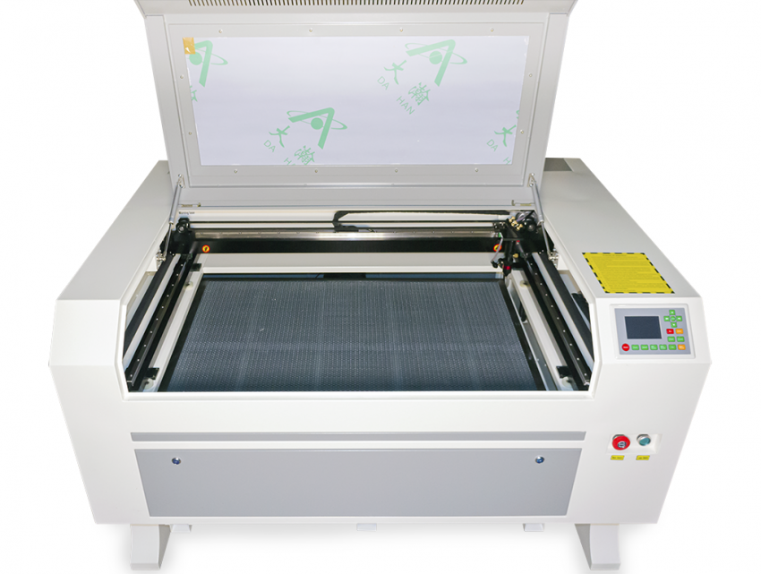

Хватит ходить вокруг да около, давайте уже откроем крышку =)
На самой крышке оргстекло с защитной плёнкой изнутри. Опять геммороиться придётся, что бы оторвать красиво, но эт так, мелочи =)
Крышка держится на металлических штифтах, которые можно вынуть, а так же перемещается на газ-лифтах, что несомненно плюс, так как внезапно не захлопнется на голову от сильного порыва ветра из открытого окна.

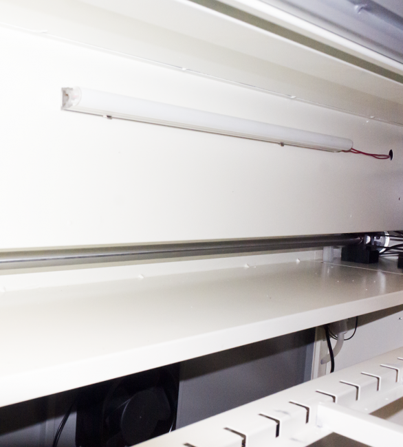

Под крышкой, в задней части, находится лампа подсветки рабочего поля:
Обычная лампа дневного света. Да, она одна единственная и короткая. Больше никакой подсветки (по бокам и так далее) нет.
Впринципе, пофиг. Самому можно потом легко добавить где нужно - модель то бюджетная.

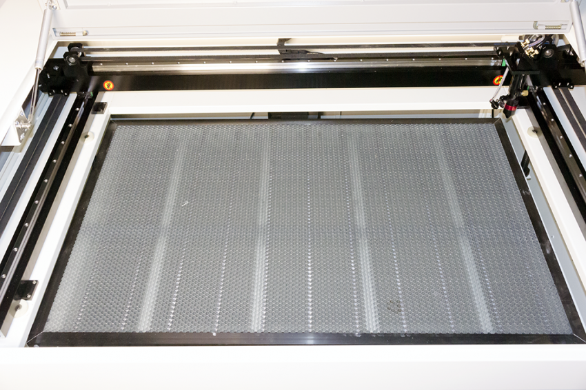

Открыв крышку, нас встречает сотовый стол (идёт в базовой комплектации).
Само его наличие это большой плюс, т.к. дорогое удовольствие.
Небольшой минус в том, что сам сотовый стол никак не закреплён (хотя, отверстия, вроде бы, для этого есть) и может "елозить", но это не мешает в работе, да и струбцины никто не отменял =) Рамки по его бокам, в некоторых случаях, могут уменьшить размер рабочего поля, но их можно снять.
Вынув сотовый стол :
Мы увидим пазы для ламелей! Вот это огромный плюс! Но в базовую комплектацию сами ламели не входят.
Кстати, сотовый стол дороже, нежели просто ламели.
Можно ли сотовый стол заменить сразу при покупке на ламельный лучше Вам уточнять непосредственно в Реклабе.
По-моему лучше всё таки иметь и то и то - однажды пригодится.
Так же большим плюсом то, что сам стол не сплошной (иначе была бы большая проблема с нагаром снизу заготовки) и
есть поперечины, что бы ячеистый стол не прогибался из-за тяжёлых заготовок (либо грузов, если фанера кривая).
Хоть есть небольшой минус в том, что эти поперечины не заподлицо с плоскостью стола (отступ в среднем 2 мм), но это легко исправить прокладками, нежели если бы какую-то распорку криво приварили и 1 мм снимать болгаркой - утомительное занятие, доводилось уже =)

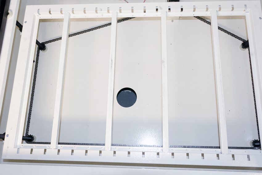

Взглянув сквозь стол, в дне мы видим "дупло".
Нужно оно, что бы было удобнее выгребать упавшие обрезки со стола, подставив мусорный мешок снизу.
Это, плюс.  Но небольшой минус в том, что оно ни чем не закрывается, поэтому выступает лишней приточной вентиляцией, а вытяжной вентилятор и так крайне слабый.
Лучше бы, если было бы отверстие для подключение вытяжки снизу станка (и пирамида с отверстиями, что бы в неё мелочь не залетала),
а так же "зонт", или наклонная плоскость, что бы все упавшие обрезки скатывались сразу в одно место - что бы не приходилось щёткой махать. Да, да, размечтался - забыл про бюджетность модели =))
Взглянем внутрь с другого ракурса:

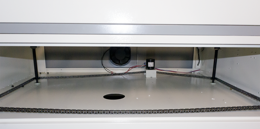

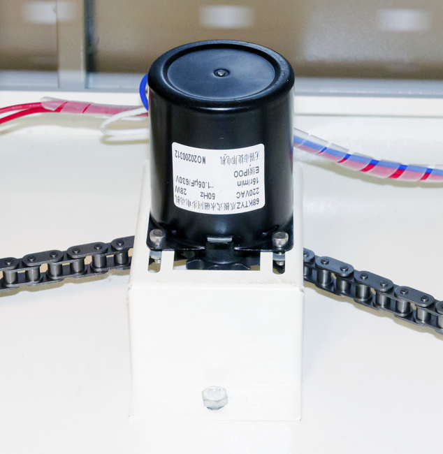

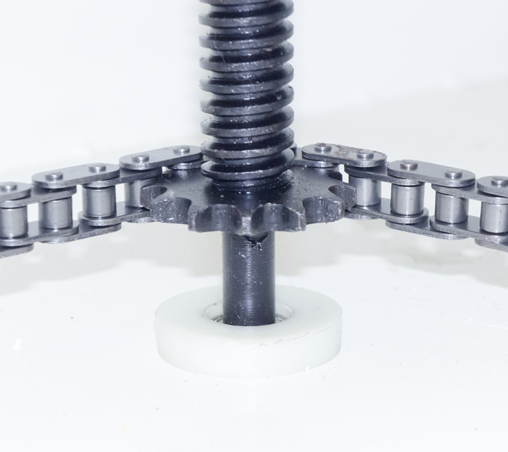

Плюс в том, что на оси Z, которая отвечает за подъём/опускание стола, используется цепной привод, что радует, так как выдерживает большие нагрузки и ремень на такую длину дороговатое удовольствие, да и цепь не боится, если что-то попадёт меж звеньев, а ремень может порваться.
Минус в том, что цепь без защиты: что-то, да обязательно попадёт =) Ну и чистить цепь от нагара так себе удовольствие.
Само перемещение стола:
Реализовано на катанных винтах с трапецеидальной резьбой. В капролоновых (не факт, но похож) опорах с необслуживаемыми шариковыми подшипниками.

В движение приводит обычный асинхронный двигатель, который, по совместительству, является и натяжителем цепи:
Увы, подтвердился большой минус, о котором писал в первой части: перемещение оси Z не дискретные, по точности сравнимы с трамвайной остановкой и нет никакой возможности выставить, к примеру, ровно 6.5 мм, к тому же, увидеть, на какой высоте сейчас стол, потому что ось не подключена к контроллеру, а что бы подключить - нужно вложить ещё около 10 000 руб (шаговый двигатель, драйвер, блок питания). Почему это важно? Луч на материале фокусируется линзой, которая стоит в сопле головки. Что бы луч был как можно тоньше, для качественной гравировке и резки, линза должна находиться на некотором расстоянии от материала, которое называется "фокусным". Так вот, разница да же в 1 мм очень сильно заметна, особенно если нужна качественная гравировка с короткофокусной линзой.

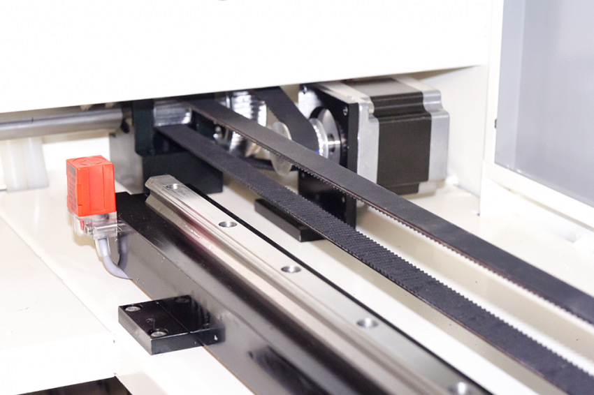

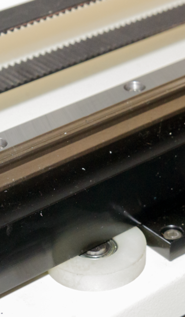

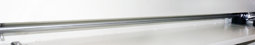

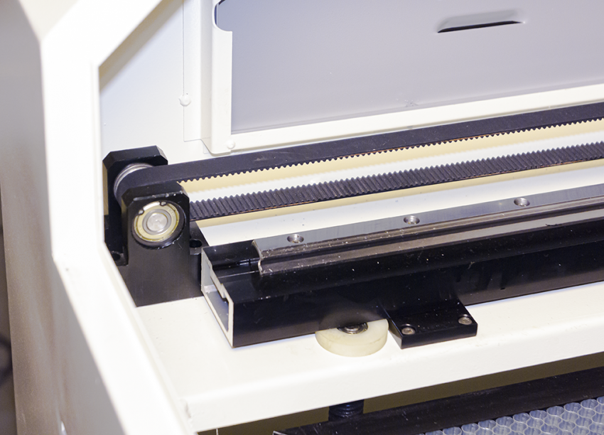

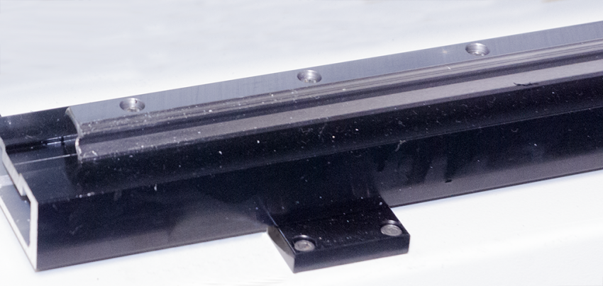

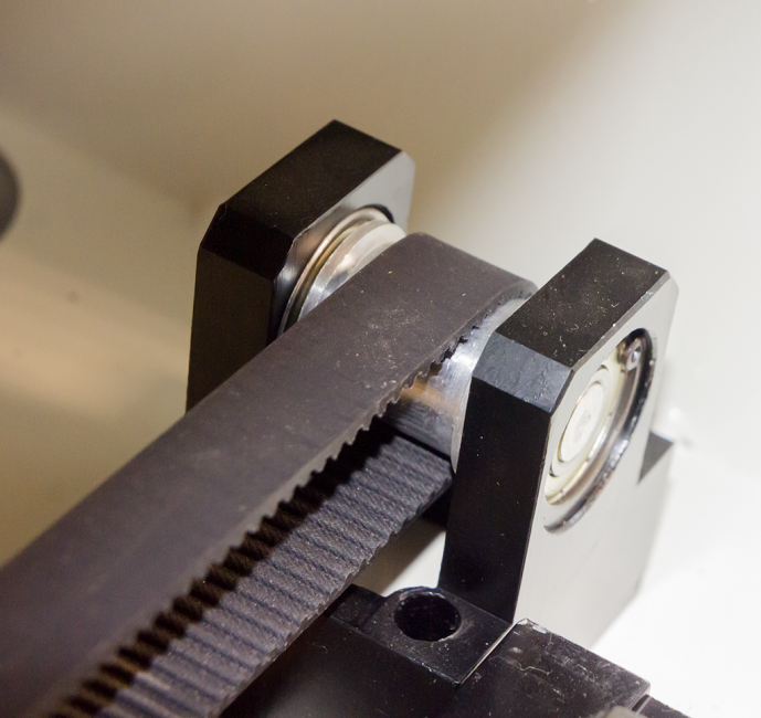

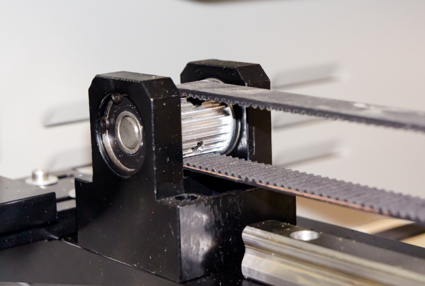

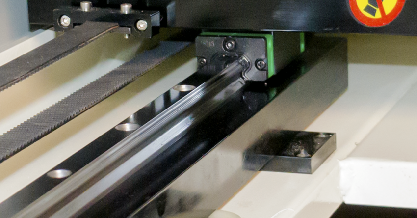

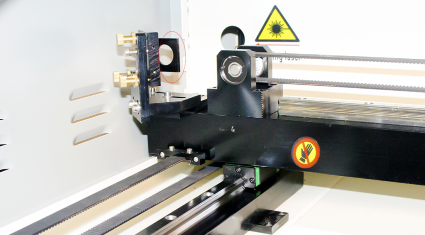

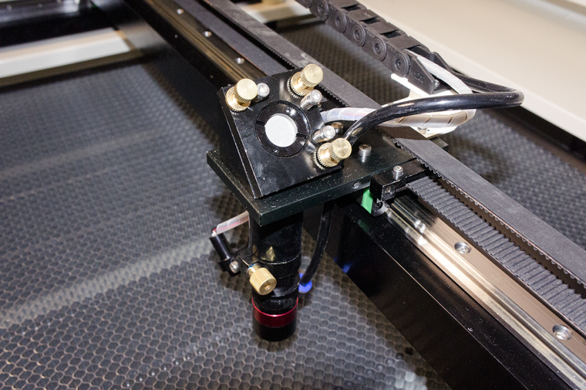

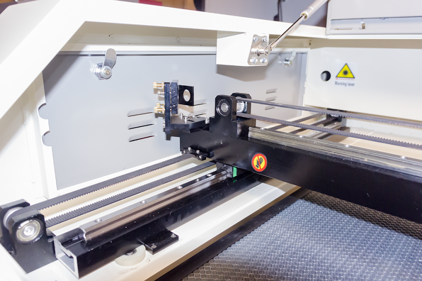

Давайте посмотрим теперь на самое главное - то, с помощью чего перемещается сама каретка по осям X и Y - ведь это влияет на качество резки и гравировки в первую очередь:
Да, как вы уже заметили - в этом станке нормальные профильные рельсы типа HGR15, но производства известнейшего китайского бренда NoName (шутка). То есть конкретная спецификация и тип не известны, поэтому при замене лучше менять сразу с кареткой, иначе есть шанс, что не подойдёт одно к другому.
Благодаря им есть достаточная жёсткость и точность для гравировки и, тем более, резки. Это большой плюс.
Небольшой минус в том, что отсутствуют заглушки в местах креплений рельсов, отчего в них может набиваться грязь. Мелочь, фиг с ней.
Кстати, максимальная скорость гравировки в штатном режиме, без каких-либо тонких настроек: 450 мм/сек.
Что достаточно неплохо и это плюс.
Да, это не Hiwin и не PMI хотя бы, но их оригинал добавил бы ещё как минимум 30000 к стоимости станка, ну и Реклаб всё же даёт гарантию, так что можно не беспокоиться.

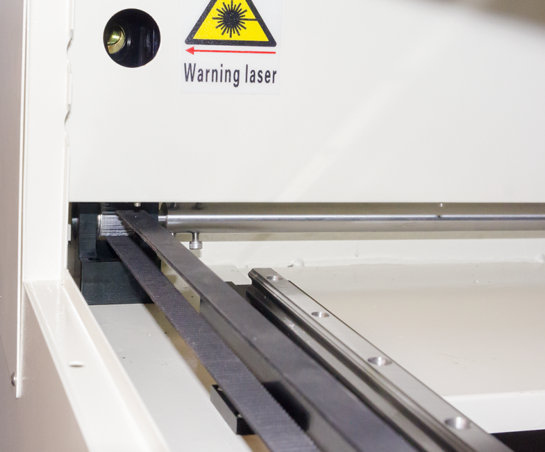

Важно: профильные направляющие с обоих сторон оси Y и по X!
Почему важно? Потому что, зачастую, в бюджетных станках ставят направляющую лишь с одной стороны, с другой - просто бегает подшипник и об этом тактично умалчивают. О быстрой и качественной гравировке и высоких скоростях холостых перемещений можно практически забыть, как и о лёгкости юстировки и настройке, но взамен получить проблемы с несостыковкой начала и конца, воблингом и прочим. Работать "как то" можно и с одной, но ИМХО, именно "как-то".

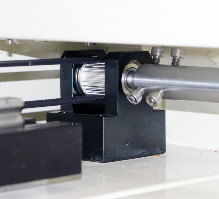

Посмотрим на привод оси Y и начнём с конца:
По обоим осям стоят алюминиевые ведомые ролики с шариковыми, необслуживаемыми подшипниками.
Минус в том, что ролики не зубчатые, поэтому ремни изнашиваться будут быстрее.
Хотя, по оси X:
Ведомый ролик уже зубчатый. Странно...
Производитель всех подшипников так же пожелал остаться неизвестным. Если что - стоят они не так дорого, так что фиг с ними.
То, что подшипники необслуживаемые, это плюс - в них с завода заложено достаточно количество смазки, а благодаря заглушке внутрь не попадает дым.
Так же радуют и фрезерованные алюминиевые опоры роликов (да, на некоторых бюджетных моделях видел пластиковые).
Сам ремень стандартный, профиля HTD 3M, шириной 15 мм.
Увы, производитель так же неизвестен, поэтому с точностью сказать из чего и какой корд не могу.
Похоже, что резина с кордом из стекловолоконных нитей.
Ширина ремней и его профиль стандартный, это так же плюс, т.к. их легко можно много где достать и заменить, в случае чего. НО рекомендую поменять сразу и ведомый шкив. В идеале, поменять все на стальные. Про выбор приводных ремней и ролики есть отдельная тема.

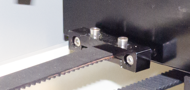

Большим плюсом является и сам способ крепления ремней:
С помощью алюминиевых губок (иногда на бюджетных станках используют просто перегиб и обычную пластиковую стяжку - натягивать такие ремни то ещё удовольствие). Так же плюс в том, что она является и натяжителем ремня, поэтому ведомый ролик жёстко закреплён и не люфтит (по сравнению с креплением на "скобке"). Но вот не радует, что резьба просто в алюминиевом портале, поэтому долговечность под вопросом, но благо натяжку ремня далеко не раз в месяц да же надо делать =)

Сейчас посмотрим, как синхронизируется перемещение левой и правой стороны оси Y:
Вал синхронизации левой и правой стороны оси Y. Хорошо, что сплошной.
Небольшой минус лишь в том, что у вала нет по дороге никаких дополнительных опор - может войти в резонанс и начаться воблинг, но, думаю, врятли ось Y будет гонять на таких скоростях - всё же поле не слишком большое, так что нормально.

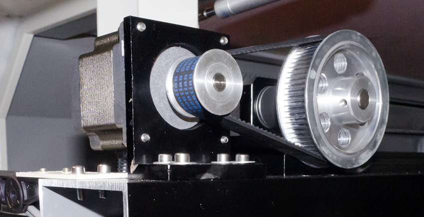

Ну и посмотрим, что приводит ось Y в движение:
К нему достаточно трудно подлезть для обслуживания - только с отсека трубки, при этом нужно будет снимать саму трубку,
поэтому, что бы было видно, покажу вместо этого привод оси X, они с приводом по Y реализованы одинаково:
Вот это круто! Да же не ожидал увидеть на бюджетном станке такую "взрослую" конструкцию.
Наличие редуктора огромный плюс - даёт большую точность, большую скорость перемещений и скоростей разгона/торможения, что в итоге сокращает время гравировки и резки. Так же нагрузка не ложиться на вал двигателя напрямую, что способствует его живучести. Шкивы алюминиевые, ведомый с фланцем, что радует. Ширина замкнутого ремня так же 15 мм - это плюс, т.к. позволяет достичь большего крутящего момента без сокращения срока службы ремня. Редукция 1:3.
Сам шаговый двигатель формфактора Nema 23, на 3 Ампера, 2х фазный. Производитель, увы, не известен.
Кстати, приятная мелочь и у провода двигателя.
Обычно, провода выходят как то так: ВыводПРоводов.JPG
Но в данном случае провод с амортизатором и литой с корпусом двигателя, что даёт хороший внешний вид и надежду, что ничего внутрь не попадёт.
К сожалению, судя по всему, провода не для буксируемых цепей (то есть не рассчитан на частое сгибание/изгибание). Так же не удалось выяснить, есть ли экранирование, а так же пофазное переплетение (даёт устойчивость к внешним наводкам).
Короче, как минимум пару лет прослужит. В крайнем случае просто заменить пару метров, да и всё.
Красная хреновина - это индуктивный концевой датчик (такой же и по Y стоит)
Они нужны, что бы станок при включении (либо сбросе) мог узнать, где находится головка.
Их наличие - большой плюс. Обычно ставят либо обычные микровыключатели/"кнопки", либо оптические. Индуктивные лишены недостатков кнопки и оптического датчика, т.к. они не боятся воздействия грязи (легко протереть накрайняк), а так как, в отличии от микровыключателя, нет движущихся частей, то есть не подвержены механическому износу, и точность срабатывания у них со временем не меняется. Единственный небольшой минус - у этих датчиков так себе с повторяемостью, т.е. после отправок в дом и возвратом в исходную позицию реальные значения координат могут гулять примерно на 0.08 мм (или чуть больше). В принципе, для нас не критично.

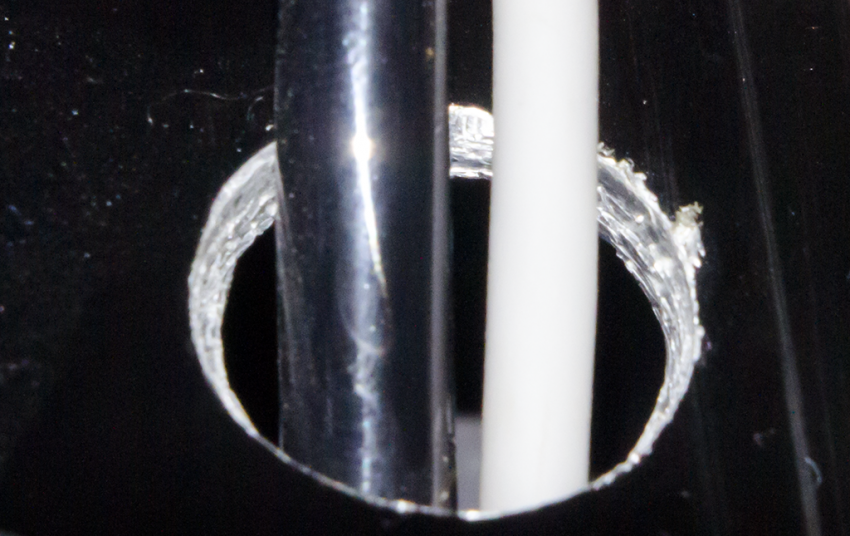

Эм, вы вот это видели:
Значёк, рядом с этой "дыркой", как бы намекает, что они были явно не прямыми руками сделаны... Заусенцы, фаска не снята, просверлено криво... И такое в каждом отверстии!  Это большой минус, т.к. провода могут об острый край быстро перетереться.
До кучи, впадлу было дунуть компрессором, что бы стружку алюминиевую убрать...
Блин, резиновые люверсы на том же Алиэкспрессе стоят копейки:Люверсы.png
ссылочка, кому надо для самостоятельной установки: https://letyshops.com/r/aliexpress-b623be23d372
В общем, надеюсь, Реклаб при предпродажной подготовке устраняет эти косяки.

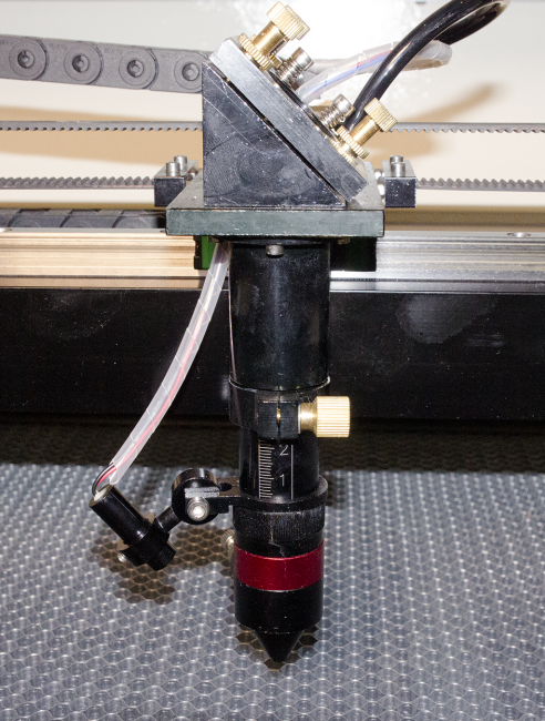

Посмотрим на саму ось X, а точнее на головку:

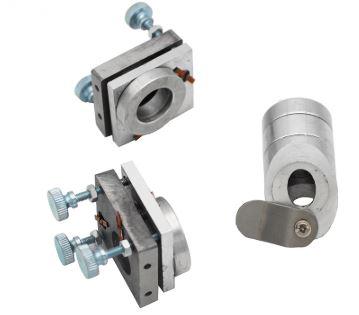

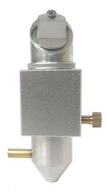

Фиксатор зеркала, тубус, сопло сделаны "полноценными" и основательно.
Под "не полноценными" я подразумеваю вот примерно такое:
Что, иногда, называют "облегчённой" версией.
Минусы таких конструкций в том, что нормально отъюстировать - гемморой, да и зеркала с линзами не любые подойдут.
В нашем случае диаметр зеркала 25мм, а линзы 20 мм популярный размер. К тому же, есть возможность установки экпандера луча для более качественной гравировки.
Кстати, затягивающее зеркало гайка сделана с двумя вариантами закручивания - паз (для обычной канцелярской металлической линейки) и углубления под универсальный ключ (как от болгарки), приятная мелочь.
Конечно, нормальная головка это большой плюс.
Посмотрим с другого ракурса:
На тубусе размечена линейка, что немного ускорит выставление фокусного расстояния (с учётом отсутствующего дискретного управления подъёмом стола). Действует по принципу: отпускаете сопло впритык к материалу, засекаете, сколько на линейке, а потом поднимаете на нужную разницу (к примеру, на 9мм). Сама белая краска, на ощуп, в насечках, так что если сотрётся, легко восстановить.
Сам зажим тубуса сделан винтом с накаткой - вполне реально открутить и зажать на нужной высоте руками, без инструмента.
Небольшой плюс в этом всём есть.

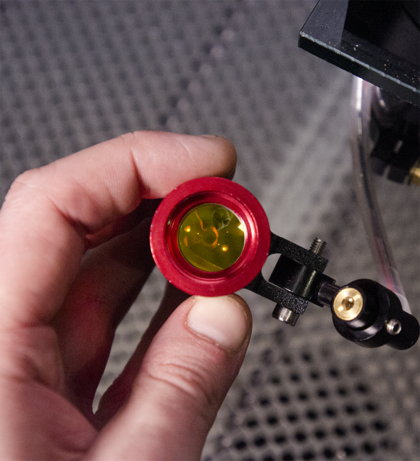

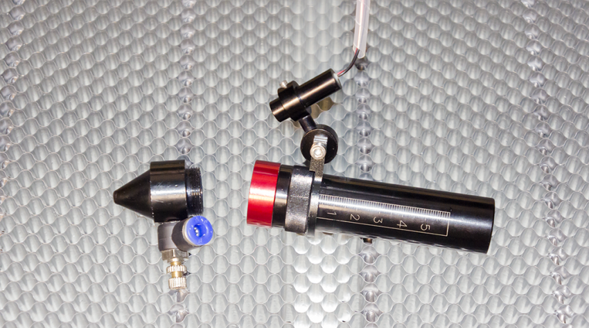

Открутим сопло:
Великолепно! Красная проставка выполняет две функции -  затягивает фокусирующую линзу и выставляет её на нужное расстояние (что бы при короткофокусной линзе "фокус" не оказался внутри сопла, а так же приближает сопло к материалу, для лучшей продувки реза).
Большой плюс такой конструкции в том, что можно легко достать линзу для замены или, что важнее, для очистки, не вынимая тубус целиком (для этого требуется ещё и стол опустить) и не играть в гинеколога, пытаясь шилом/линейкой открутить гайку внутри тубуса.
Диаметр линзы популярный - 20 мм.
Открутим и проставку:
Внутри резьбы достаточно и можно установить внутрь дистанционные прокладки, на случай уж очень короткофокусной линзы =)
Единственный небольшой минус - не было резинок ни сверху, ни снизу линзы. Они нужны, что бы не треснула линза при сильном затягивании. Возможно, это мне так повезло, т.к. они, обычно, ставятся.

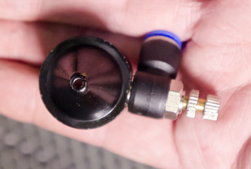

Само сопло:
Вполне стандартное, с регулятором потока воздуха. Лучше-бы выносили его отдельно, куда-нить на корпус, т.к., зачастую, лезть до него (когда головка в дальнем углу) не очень удобно, но это совсем мелочь. Кстати, если компрессор без рессивера и мембранный (штатный я не считаю за компрессор вовсе), то наоборот, нужно не "душить" поток, а сбрасывать излишки, что бы нагрузки на компрессор лишней не было (подробнее в другой теме).
С другой стороны по оси X стоит такой же нормальный фиксатор зеркала.
Есть регулировки по всем осям. Диаметр зеркала 25 мм.
Кстати, про чёрный уголок с отверстием, перед зеркалом (отмечен на картинке) - в него вставляется держатель мишени для юстировки. Это плюс, так как юстировать можно быстро вставляя картонки, а после импульса лазера на ней явно будет видно, попадает ли луч в центр зеркала. Мелочь, а сильно приятно =)

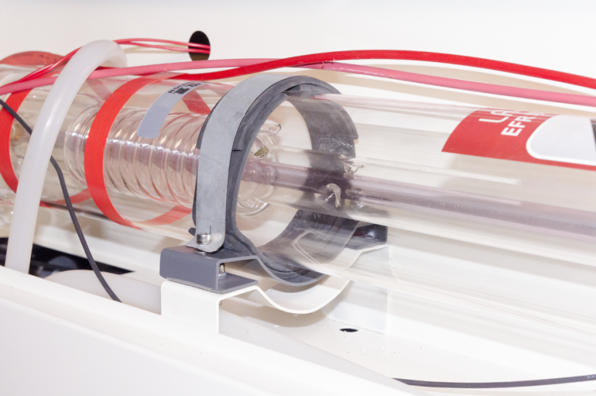

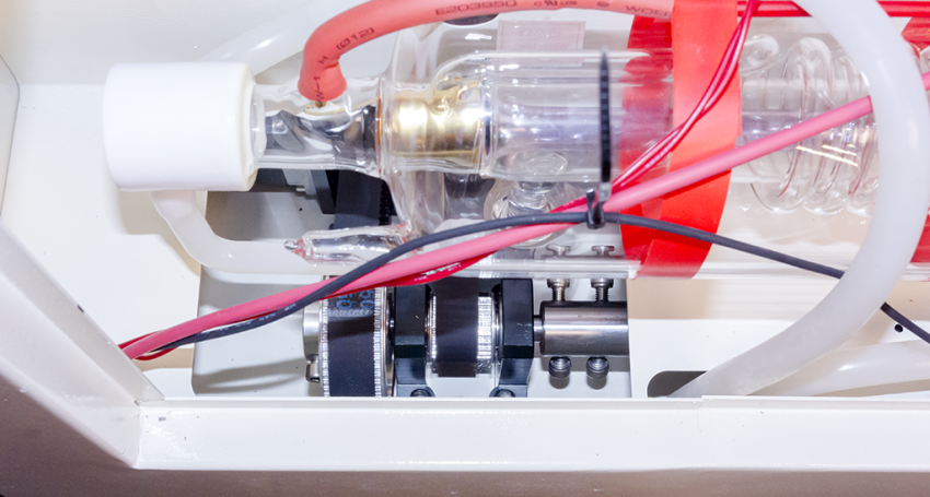

Пора посмотреть и на сам излучатель =)  Открываем заднюю верхнюю крышку:
Здесь установлен не НоуНейм, а вполне себе годная трубка Lasea F2  (80-95 Ватт).  Что уже большой плюс.
Из небольших минусов:
Опоры трубки без нормальной регулировки по высоте, что может доставить неудобств при юстировке, ну и трубку поменять на маломощную (К примеру, на 60 Ватт) будет сложнее, так как она по диаметру 65 мм, а здесь рассчитаны крепления на 80.
Так же нет дополнительной изоляции на высоковольтном проводе и сам высоковольтный провод без разъёма (придётся ставить самостоятельно при замене трубки, либо мотать изоленту, но про это отдельная тема).
Но это мелочи. Главное - трубка вполне годная.

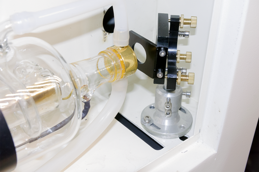

Первое зеркало, которое возле выхода луча из трубки:
Так же вполне нормальный фиксатор и уже с возможностью регулировки по высоте, что радует.

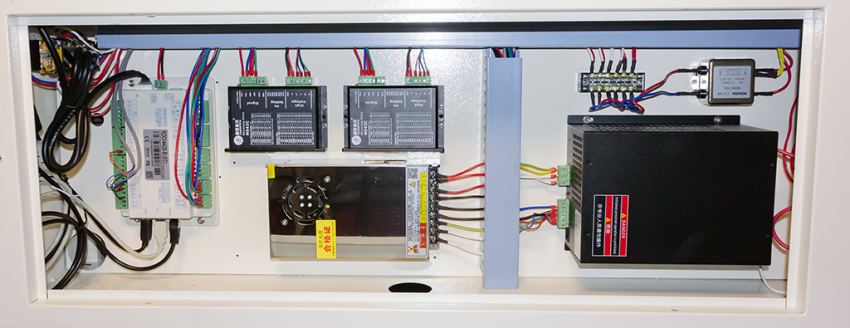

Что ж, вот и настал момент рассмотреть, чем же всё это добро управляется. Открываем боковую крышку:
Кстати, прикольнуло большое круглое отверстие внизу по центру - думал, что оно специально, на случай если произойдёт протечка охлаждающей жидкости, но оно выходит ровно в правую ножку... так что, в случае чего, скорее всего вы да же не заметите протечки, а вот что бы выкачать из ножки воду - придётся сверлить отверстие, наверное =))
Эт так, мелочь. Лучше бы отверстие это сделали под трубкой и отсек целиком загерметизировали, ну да ладно.
Контроллер, который управляет работой всего станка:
Это Ruida6442S-B(EC).  Отлично! Есть гарантия нормальной, стабильной работы.
Кстати, сами провода:
Сказать ничего особого не могу, они NoName.
Похожи на медные (нигде не было голого, что бы точно убедиться).
Из плюсов - нормальное сечение силовых и присутствие на всех концах втулочных наконечников.
Только с расцветкой проводов, как обычно, дичь, но хотя бы соблюдается единообразие и какая-то логика.
Шильдиков/обозначений на них, как обычно, нигде нет.
Так же странно, что управляющие провода в некоторых местах таким же сечением, что и силовые (видать, одни на всё), что может быть небольшим минусом, если кто будет разбираться что куда откуда идёт.

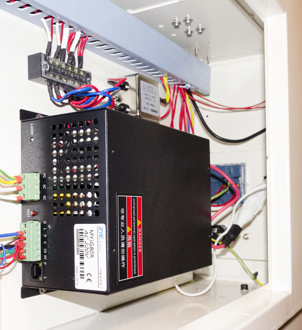

Блок розжига:
Модель MYJG80R от ZYE. Это достаточно популярная модель высоковольтного блока. Не топчик, но работал достаточно стабильно, в плане розжига трубки и поддержания работы. От этого производителя был у меня блок, но давненько и на тот момент мне не чем было замерять показатели, так что плюс или минус не могу однозначно сказать. Но то, что он достаточно популярен о чём-то хорошем, да говорит.

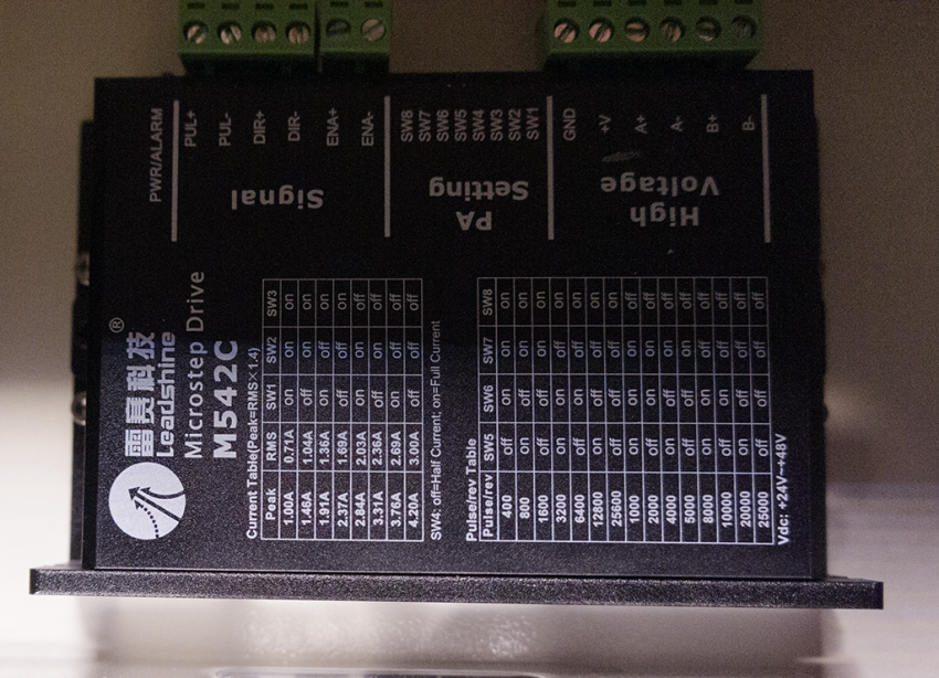

Драйвера, который управляют шаговыми двигателями:
Это оригинальные M542C от Leadshine. Замечательно! Один из самых нормальных (по моему мнению и опыту) китайских производителей драйверов по соотношению цена/качество. Можно быть уверенным в надёжности, а так же в точности и скорости работы двигателей (конечно, зависит ещё и от самих двигателей), что непосредственно влияет на качество резки и гравировки.

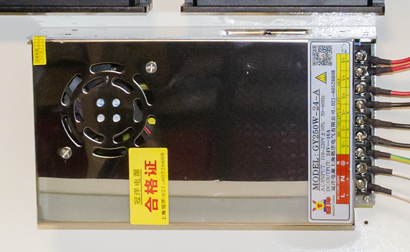

Блок питания:
Модель GY250W - 24 - A  от кого-то неизвестного (производителей блоков питания уйма), на 24 Вольта, 10 ампер.
Из небольших минусов - он полностью не раскрывает потенциал драйверов, а следовательно и двигателей (можно было бы ещё скорость поднять), так же практически "впритык" по мощности. Но то, что мощности его хотя бы хватит - плюс.
Из неявных минусов:
Нет миллиамперметра. Он нужен для контроля силы тока трубки, что бы не привысить максимальные значения и не убить её. Так же по нему удобнее контроллировать выставленную в программе мощность.
Но, с учётом того, что Реклаб ограничивает ток трубки настройками самого блока розжига, что бы при любых программных значениях нельзя было его привысить, думаю это несущественный недостаток.
В итоге, по электрике: мне, в целом, вполне понравилось, особенно для такой цены станка. Без излишеств и чего-то выдающегося.
Основные компонентов от известных и зарекомендовавших себя брендов.
Разведено всё более-менее нормально. Соплей и скруток не нашёл (внутри кабель-каналов смотрел).
Сечения силовых проводов достаточно.

      А она как минимум для подсветки изнутри:
      при этом светодиодная  подсветка защищена матовыми рассеивателями, благодаря чему свет достаточно равномерно распределяется и легко протирать.

      А если снять и все ламели?
      То, внезапно, увидим подполье стола (обычно дальше ничего нет - пол самого станка), а в нём мы сразу же видим две зоны дымоудаления.
      То есть дымоудаление максимально приближено к обрабатываемой заготовке и то, что разнесено по разные стороны стола, это плюс — меньше требований (и меньше цена) к вытяжке по поводу перевариваемого объёма и минимум «грязи» в станке. НО вот то, что накладка, в которой прорези для дыма, «приварена» существенный минус, так как нужно будет её рано или поздно чистить от нагара — придётся компрессором под большим давлением продувать и мини ёршиком до кучи. Так же нет никакой защиты от мелких обрезков, которых как мух, может набиться в щели. Так же, выгребать мелкие обрезки из этого подпола то ещё удовольствие (снять частично хотя бы нужно будет ламели).

      Но, что-то мы отвлеклись, давайте всё же заглянем внутрь под сам стол и посмотрим как там дальше реализовано дымоудаление:
      А дальше дым уходит через гибкую гофру куда-то ещё ниже. Жаль не силиконовая прозрачная. Но в целом вполне годное решение для возможности изменения высоты стола.
      На заднем плане можно заметить съёмные панели для обслуживания внутренностей, но дотянуться до них то ещё «сводный брат, помоги, я застряла», но об этом чуть позже.
      Кстати, посмотрев чуть правее мы увидим, что сам стол моторизованный:
      Обычно я считаю за минус вот такие открытые узлы, но в нижнем отсеке дыма почти не будет, и лазерный луч до сюда никак не достанет, поэтому вполне ок. По самой конструкции привода стола: двигатель шаговый стандартный Nema — большой плюс, значит высоту можно регулировать точно (особенно важно при использовании короткофокусной линзы), а не плюс минус трамвайная остановка. Натяжные ролики достаточно большого диаметра на обычных радиальных подшипниках. Зубчатый ремень стандартного типа HTD 3M шириной 15мм.
      Движок кажется маленьким, но у ходовых винтов зубчатые шкивы гораздо большего диаметра — получается редуктор, т.е. должно хватить. Можно заметить так же у самого двигателя разъёмный коннектор для подключения электропроводки — большой плюс в плане удобства ремонта.

      Нас встречает встроенный вытяжной вентилятор диагонального типа, причём закреплён через виброопору.
      Какие-то характеристики её найти не удалось =(.

      Кстати, обратите внимание на наличие проходной втулки в правом нижнем углу — нужна для защиты проводки от перетирания об край — устал уже писать про их отсутствие и какие последствия, здесь же всё ок.
      Позади виднеется штатный «тройник» для подключения электропитания всех модулей, что бы при необходимости можно было легко заменить — вытяжка, компрессор, чиллер.

      Вы уже наверняка успели приметить необычную лазерную головку, что же, давайте с неё и начнём:
      Непривычной кубической формы, из анодированного алюминия с красной вставкой - выглядит очень стильно и красиво — зачёт!
      Кроме стиля и красоты в целом такая конструкция призвана минимизировать вес  (следовательно и момент инерции), за счёт чего можно будет увеличить рывок, скорости разгона/торможения для минимизации времени гравировки.
      В верхней части находятся две зажимные гайки с накаткой для удобного хвата — нет, они не для юстировки, а для фиксации третьего зеркала, само зеркало здесь никак не юстируется (либо в очень ограниченном диапазоне двумя винтами самой опоры зеркала).

      Посмотрим на головку с другой стороны:
      Воу, здесь стоит защитное стекло!  Открутим, почистим.
      Ну, это вообще шикарно —  загрязнения третьего зеркала и самой линзы почти не будет, а для очистки достаточно открутить эту красную гайку, при этом мы не сбиваем юстировку у третьего зеркала. Можно да же стекло не доставать — за счёт большого диаметра ничего страшного если не идеально протрём по бокам. Круто!
      Мы видим и странные провода на головке, которые идут к соплу, зачем?
      Посмотрим на сопло поближе:
      Это надо увидеть, видеогифка:
      Да, это автофокус (датчик высоты)!
      Хоть и контактный, но задумка и исполнение зачётные — сам датчик почти не выступает за пределы головки (в отличии от обычного исполнения, где это сделано щупом рядом)! Очень круто! Хоть и есть минусы, но я, пожалуй, да ж писать их не буду, настолько они минимальны.
      Ну и давайте вынем красную вставку — там нас ждёт линза фокусирующая:
      Вынимается целиком «блок», при этом откручивать ничего не нужно — он  держится за счёт неодимовых магнитов (один из них как раз на фото по центру).  Очень круто!
      С другого ракурса, как фиксируется линза и на неё саму:
      Сама линза вполне стандартная, 19 мм диаметром — большой плюс, т. к. легко достать. В штатной поставке идёт с фокусным расстоянием 50.8мм (среднефокусная), можно поставить короткофокусную. Её фиксирует пластиковое (но из высокотемпературного типа полиамида, что бы выдерживать нагрев линзы) уплотняющее кольцо, которое за счёт пружинной распорки и тех же магнитов цепляется внутри за стенки. То есть опять же что бы достать и поменять линзу не нужно ничего раскручивать.
      НО лично мне такой способ фиксации показался большим минусом — как то очень легко линза вытаскивается (возможен её дребезг в будущем), можно поставить лишь в двух положениях (китайские линзы не идеальны и фокусные расстояния плавают), длиннофокусную уже совсем нельзя. К тому же, если укатиться куда-то это колечко, то найти здесь и сейчас ему замену проблематично, а отдельно их купить про запас проблематично (в комплекте запасных нет).
      Кстати, на последнем фото вы могли заметить в левом нижнем углу «блока» два круглых золотистых контакта. Для чего они?
      А это температурный датчик!
      Да, на этом станке есть мониторинг температур линз и зеркал — очень круто! Об этом в части про электронику.
      Я вот только не увидел, откуда подаётся воздух в сопло для обдува, посмотрим с вынутым блоком на головку:
      Подвод воздуха видите? И я не вижу, а он есть:
      Сделан сзади снизу головки, при этом защищён от провисания и задевания заготовок дополнительно металлическиой пластиной, подключается к головке через быстросъёмный пневматический фитинг, сам шланг обычный пневматический полиуретановый 6х4 мм.
      Нормально решение, что бы головка смотрелась хорошо без лишних торчащих шлангов. Но сам шланг жестковат — можно было бы увеличить внутреннее сечение за счёт тонкостенного силиконового — меньше сопротивления было бы движению (и воздуха, и головки), к тому же находится в одном из самых пыльных мест — тяжко протирать.

      Ну, посмотрим тогда благодаря чему головка перемещается — профильным линейным направляющим, ремню, но, сначала на сам портал в целом:
      Сам портал конструктивно представляет собой сложной формы П образный профиль, повёрнутый на бок, внутри которого расположилась направляющая, каретка которая передвигается благодаря зубчатому ремню HTD 3M шириной ажно 25мм, по совместительству ремень служит и некой пылезащитой. Очень классная конструкция!
      Отогнём чутка ремень по Х, посмотрим ближе направляющую:
      Здесь стоят оригинальные рельсы модели Hiwin MGN12. Дорогущие, фиг достанешь, но хватит надолго, особенно при своевременной смазке! Это очень круто! Кстати, о смазке - увы, но это будет проблематично т.к. не предусмотрены отверстия и нет тавотниц у кареток.
      Для направляющей выфрезерован паз, но, кажется, он для MGR15 и это так же очень здорово и если достать оригинал MGN12 тяжко, то можно модифицировать слегка для более общедоступной Hiwin HGR15 или аналогов.
      Ширина ремня так же огромна — позволяет использовать большие рывки и скорости разгона/торможения, не пружиня и не вводя вибраций. Круто!

      И нас встречает шаговый двигатель:
      Шаговик обычный 2х фазный (шаг 1.2), производитель  Smaath типоразмера Nema23.
      Очень хорошо, что через ременной понижающий редуктор — повышает точность (но в ущерб скорости) и позволяет минимизировать эффект магнитной пружины шаговика. Могли бы за такие деньги поставить хотя бы гибридный.
      Кабель-канал широкий, есть много свободного места — это плюс.
      Заметьте, что у проводки, где она проходит через стенку станка, установлены проходные защитные муфты — супер!
      С другой стороны движка:
      Присутствует натяжной винт, сам двигатель подключен через коннектор — позаботились об удобстве замены и обслуживании — супер!
      За двигателем (примерно по центру фото) можем видеть винты для натяжки ремня оси Y – не удобно сделано, движок перекрывает, но подлезть можно.
      Сразу стоит отметить большим плюсом наличие защитной гофры (гармошки) на всю ширину пространства перемещения оси Y — не будет дым оседать на внутренней части (строго говоря будет, но очень сильно меньше).
      Из небольших минусов — нужно будет чистить саму гармошку, но тут рамка, по которой ходит приварена наглухо и достать будет проблематично.

      Посмотрим на саму ось Y, а точнее в район ведомого ролика, так как там виднеется интересный болт с красной заглушкой:
      Конструктивно ось Y повторяет ось X – такой же профиль, направляющие Hiwin и широкий ремень.
      А вот по поводу этого болта, аналогичный стоит в другом конце оси — они юстировочные. То есть позволяют изменить положение концов оси по вертикали. Возможно вы встречались при юстировке зеркал, когда в только в одном углу луч уходит куда-то, так вот они помогут решить проблему! Круто, что они есть (обычно нужно было подкладывать пластины). Сразу предупрежу, что крутить их лишь в самом крайнем случае, т. к. параллельность уже выставлена с завода.
      Сам подшипниковый узел не регулируемый (натяжители ремня на самой оси на предыдущем фото), ведомый ролик сфоткать нормально не получилось (не хотел сбивать уже настроенный станок) - ролик большого диаметра, что продлит срок службы ремней. Вал на радиальных необслуживаемых подшипниках (не разобрать маркировку, но какой-то NoName). Сам ролик и его вал должны, по идее, достаточно легко сниматься (не пробовал, но можно на фото увидеть место под шестигранник).
      Посмотрим на противоположный конец оси X. Слева, там где выход луча от второго зеркала:
      Видим аналогичную гофру. А главное, так же, как и на самой головке, стоит защитное стекло на выходе второго зеркала. Это очень круто!
      Хоть и эти защитные стёкла съедают часть мощности, но, навскидку, не более пары процентов, но зато гораздо легче их чистить, нежели зеркала.

      Ну, раз уж мы недалеко от трубки, посмотрим в этот отсек на неё и чем ось Y приводится в движение:
      Сначала посмотрим на ось Y.
      Вал синхронизации осей Y диаметром 10мм проходит по всей длине за задней стенкой рабочей области, соединён через гибкие кулачковые муфты с ведущими зубчатыми роликами. Двигатель обычный шаговый типоразмера Nema 23 производителя Smaath (модель 23HC702Y-30A2), располагается ближе к левому краю (если смотреть сзади станка) на юстировочных болтах, соединён с валом синхронизации через ременной понижающий редутор, подключение через разъёмный коннектор.
      Чуть ближе:
      Вот тут сходу у меня большая претензиия к муфтам — почему не поставили пластинчатые, которые выдерживают большие нагрузки, при этом не пружиня, для меня странно.
      В остальном конструкция весьма грамотная — сами муфты стоят вблизи ведущих роликов (что бы, при необходимости замены роликов, не мучатся с вытаскиванием полуосей целиком), у самого движка есть болт для натяжки ремня редуктора, сама пластина крепления металлическая, фрезерованная. Опора, как и оси, сама крепится на юстировочных винтах.
      Единственное меня всегда напрягает, когда между движком и самой трубкой нет никаких перегородок и барьеров, но благо проводка к нему сделана грамотно и далеко от силового провода от блока розжига до трубки.
      Давайте теперь взглянем и на саму трубку:
      На наклейке трубки из опознавательных знаков только AeonLaser, мощность в 90 Ватт, дата производства.
      Похожа на SPT или Yongli. Странно, что за такие деньги тут не Reci W2 хотя бы.
      Необычные крепления трубки, посмотрим поближе:
      Видим как трубку обнимает широкое разборное металлическое кольцо через мягкие резиновые проставки. Очень хорошее решение - затянуть сильно не получится по незнанию (навсякий случай ещё раз скажу, что трубка не должна быть жёстко зафиксирована, иначе может лопнуть, внутри в том числе. Т.е. при закручивании в других типах креплений нужно удостоверится что может вращаться в них без больших усилий).
      Так же видим красную рукоятку с нанесёнными рядом пиктограммами «замочка»
      Так вот, оказывается, что трубка и крепления лежат на съёмном целиком основании и это его фиксатор! То есть можно очень быстро и удобно поменять трубку, либо вообще поставить другую, без переюстировки и т. д. Круто!
      А как же шланги?
      Для этого на шлангах подачи охлаждающей жидкости то же есть быстроразъёмные коннекторы. Важно так же, что они при этом пластиковые — не будет проблем с ржавчиной и другими примесями, с фиксаторами — не будет ситуации, что случайно/от давления слетели.
      Увы, без обратного клапана, так что всё же заменять нужно будет акккуратно.
      За ними так же видим силовой разъём и для высоковольтного кабеля, при этом сам высоковольтный кабель дополнительно проходит через силиконовый шланг ради большей изоляции — супер!
      Почему-то трубка повёрнута выходным штуцером вбок, хотя он должен смотреть вверх.
      Нужно будет проверять при установке и первом пуске такие нюансы.
      Так же видим разъём на низковольтном проводе — супер!
      Все шланги разного цвета, что бы не перепутать. Красный — силовой, синий — подача ОЖ, прозрачный — обратка.
      И какую-то непонятную «коробочку» В точности я пока что не выяснил что он ещё делает,
      но, по всей видимости, измеряет температуру и наличие узлучения (постараюсь подробнее выяснить, когда буду у какого-нибудь обладателя станка). Если он действительно контролирует температуру внутри (у катода) то это было бы супер круто — можно мониторить деградацию трубки и предотвращать внештатные ситуации (блок розжига сбойнул, луч начал прыгать и т.д.)

      И заглядываем в сам отсек:
      Красота!
      По центру видим мозг станка — современную актуальную версию контроллера Ruida RDC6445G, слева от неё драйвера шаговых двигателей осей X,Y,Z неизвестного производителя, ещё левее блок контроля от Ruida всех установленных датчиков. В правом углу расположилась контактная группа, под ней клапан переключения источника подачи воздуха (встроенный компрессор или внешний), левее от него какой-то непонятный паровозик из переходников и разветвителей.
      Начнём подробнее с контроллера.
      С Ruida, думаю, уже большинство знакомы, наверное расписывать преимущества не буду.
      Версия в основном «обычная», только чутка кастомизированная под производителя. Распиновка платы совпадает с аналогичными на Алишке. Софт штатный RDWorks V8, определяется как 6445G, так что проблем с новыми версиями возникнуть не должно.
      Драйвера поближе:
      Увы, но NoName, так что об их качестве ничего не могу сказать.
      На каждом драйвере подписано, какой осью он управляет — мелочь, а приятно.
      Но, по моему, как-то слишком близко они друг к другу стоят - достаточно ли им охлаждения при долгих сменах будет.
      Питаются драйвера 48 Вольтами - это даёт возможность выжать максимум скорости.
      Очень круто, что провода не только имеют цветовую дифференциацию, но каждый подписан и каждый в наконечнике. Сечения проводов для силовых кажется маловатым, но, тем не менее, вполне подходящее, судя по току двигателей.
      К сожалению, не удалось выяснить специальные ли провода до движка оси X и головки (для подвижных цепей - должны быть очень многожильными с гибкой изоляцией, что бы от постоянных изгибов жилы не обломились внутри, при этом должны иметь переменный шаг попарной навивки + защитный экран. Так же такие кабеля иногда называют «серво») или, что вероятно, всё же обычные — большой минус.

      По центру располагается блок питания модели GLE-400T-C. Один на всё. И для 5 Вольт (мелочёвка типо указки и т.д.) и для 48 Вольт (драйвера), и для 24 Вольт (контроллер, релюшки).
      Очень плохое решение в плане ремонтопригодности — такой фиг достанешь где, провода без запаса по длине, что бы в случай чего разделить на 3 отдельных блока, благо хоть место позволяет.
