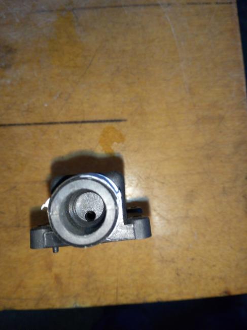

 Хочу еще попробовать в датчике воды рассверлить отверстие! Мне подсказали, что там отверстие очень маленькое, может поток еще увеличиться!
 речь о датчике потока воды?
наверное не спроста там маленькое отверстие, может так надо? Может инженеры которые его конструировали разбираются больше чем потребители в этом датчике?
Потока лампе хватит и так, настрой гистерезис 14-17 градусов и тебе производительности пивного охладителя хватит с головой. (у меня так)

Может быть! У меня есть второй датчик, думаю попробую! В датчике отверстие примерно на 3 мм! возможно вы правы, что это специально сделано и инженеры лучше понимают, но я не понимаю что может испортить больший поток воды? увеличу отверстие до 6мм, посмотрим что получится! если помпа сможет больше прокачивать думаю это плюс.

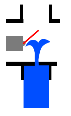

Надо, но дело в том, что этот датчик разрабатывался явно не для лазерных станков. А китайские "инженеры" впринципе особо не парились.
Если бы парились - станки мало чем отличились бы от американцев, особенно ценой. Поэтому как обычно - после получения доработать напильником.
Поясняю:
Это "лепестковый" датчик самый дешёвский и самый говённый.  (Не путать с красными датчиками (они кул!), речь именно про этот чёрный, как на картинке выше)
563838d978087_.png.c7fe86373aaa910ba301b
Принцип прост:
жидкость под давлением (после узкого отверстия) поднимает лепесток (красным на картинке) , который связан с геркончиком (замыкает контакты).
Проблема в том, что
1. Ему для срабатывания достаточно потока в 1-1,5 литр в минуту (по моим очень примерным измерениям),
а для нормального охлаждения трубке этого не достаточно.
2. Снижает пропускную способность (с диаметра  8 мм до 3 мм)
3. Оказывает лишнюю нагрузку на насос, который и так в шоке
Что бы этот датчик нормально работал после датчика должны идти трубки как минимум с диаметром 10 мм, а у нас отверстие входное в лазерной трубке не больше 5 мм., поэтому ему достаточно 1-1,5 л/м.
Поэтому рекомендую рассверливать отверстие до 5 мм, что бы реагировал только на более сильный напор.

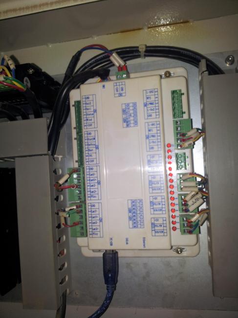

Хм... на материнке маркировки нет, станок вот такой http://www.sfcnclaser.ru/pro_392.aspx
С этой моделькой дела не имел.
А датчик воды в станке стоит? Самое простое тогда подключиться к нему от чиллера контакты H1 и H3.
В том то и дело что нет (и не было) датчика воды у него.
а материнка вот такая
Цепляете от чиллера контакты H1 и H3  к разъёму CN5 пины  WP1 и GND
потом в настройках нужно будет включить защиту по воде (water protect) или как то так.
Что-то побоялся лезть в контактную группу материнки.

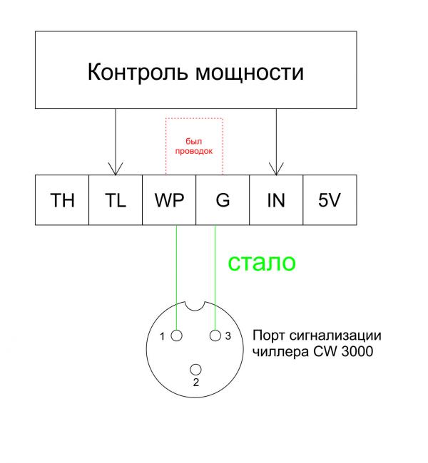

В итоге реализовал следующим образом (может кому пригодится #подключение сигнализации к чиллеру cw-3000 )
На блоке розжига нашел следующие выходы ТН/TL/WP/G/IN/5V
контакты WP и G были замкнуты каким-то хитрожоумным китайцем кусочком провода. На место данного "замыкателя" были установлены провода с выходом на контакты Н1 и Н3, через коннектор купленный в радиодеталях (цена 85 рублей против 2000 за датчик воды). Проверил на "не включение", "перегиб шланга", "разрыв шланга". Все работает.
Отдельное спасибо PavelK за придание направления мысли в нужную сторону.
Всем творческих успехов.
П.С. проверил на другом станке, маркировка G=GNP (на всякий)
Изменено пользователем Ales70
