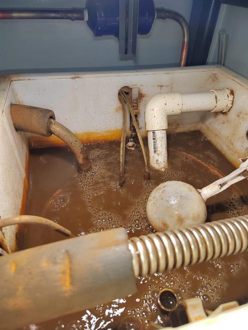

Несомненно.
Такой вот вопрос возник. Промываю я систему водным раствором дистиллированной воды и полипропиленгликолем. А потом покупаю для основной заправки уже готовую смесь на основе полипропиленгликоля но другой фирмы. Как по вашему два пропиленгликоля могут взаимодействовать, нейтрально или с последствиями? Часто читаю в описании пропиленгликоля что смешивать с другими марками и других фирм не рекомендуется. Маркетинговый ход или имеет место быть конфликт?
Эт что за бред?
Пропиленгликоль бывает двух основных типов: технический и пищевой (с более высокой очисткой). Смешивать их можно .. )))
А вот составы с различными типами ингибиторов не желательно .. ))) Ибо набор ингибиторов предполагает условия эксплуатации и тип металлов, с которыми контактирует данный раствор.
Но есть один нюанс - антифризы для систем отопления могут быть изготовлены не на основе пропиленгликоля, а на основе глицерина, который обладает теми же свойствами, что и первый, и без химанализа их не отличить друг от друга. А продаваны могут легко заявить, что на основе пропиленгликоля.
В домашних условиях можно отличить глицерин от пропиленгликоля - при добавлении глицерина в дист. воду, раствор нагревается ... ) , а с пропиленгликолем - нет. На вкус и цвет они совершенно одинаковые.
2 часа назад, Андрей Викторович сказал:
Тут подумалось а для промывки может и водопроводная вода сгодится, что скажите господа.
Можно и водопроводную.

Тут нужно уточнение по жёсткости воды и качеству её.
6 часов назад, PavelK сказал:
Мы пока говорим тупо о промывке, шоп всё дерьмо выгнать. На первичной стадии промывки - более чем достаточно.
Скажем так, хуже чем есть, точно не станет . )))
Если в промывочной воде будет много отложений, то это останется так же на стенках трубок и всего остального.
8 часов назад, PavelK сказал:
На первичной стадии .. )))
И даже если в воде содержание примесей выше нормы питьевой, то это не сильно повредит раствору пропиленгликоля, да ещё и с набором ингибиторов.
