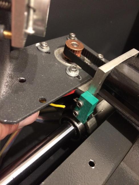

Всем доброго времени суток! Совсем недавно приобрели станок, и в этой теме мы полные профаны.Помогите пожалуйста решить проблему на лазерном станке JL-K 40x40. Все было более менее нормально, но последние два дня происходит следующее. Дело вот в чем: каретка не возвращается в нулевую точку. А когда пытаюсь что то вырезать не возможно поймать поле куда лазерная головка поедет. она сама решает с какого места начинать рез. делаю повтор реза, она не по этому же контуру режет, а отступает 44мм и режет новый контур и тд. Видео прилагаю, просто не уверен что правильно изложил проблему. Возможно проблема простейшая и банальная, заранее прошу меня извинить))

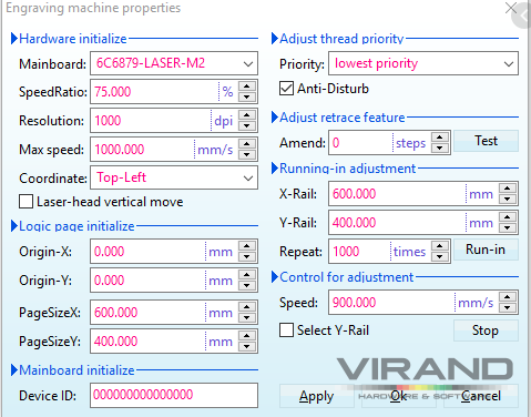

установите в настройках начальную точку где у вас находятся микрики в начале рельс по обоим осям

В настройках, в Coordinate какое значение выбрано?
И версия материнки станка совпадает?
добрый вечер. а можете точнее написать что и как, я сомневаюсь что даже разыщу начальную точку в настройках], а уж МИКРИКИ тем более, и узнать бы что это. если не трудно, разжуйте пожалуйста.
Ребята спасибо тем, кто откликнулся :) Проблему решил) Оказывается отошел контакт на ...... )))) как называется не знаю)
Концевой датчик. У Вас он механического типа (так же называется микровыключатель, либо "микрик").
