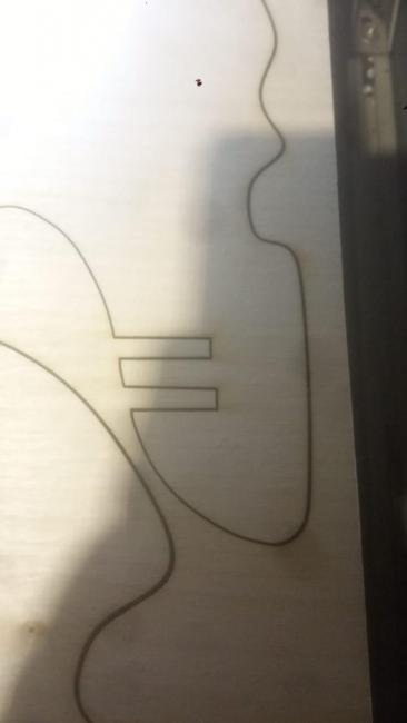

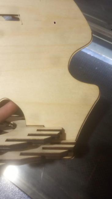

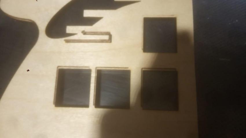

RedNovember 0 Жалоба #1 Опубликовано: 20 августа 2020 Доброго времени суток! После установки новой трубы и юстировки, появилась проблема: через некоторое время начинают двоиться линии реза. Это происходит не сразу, а через пару-тройку минут. Сначала идет аккуратный рез, затем вторую линию становится еле заметно, но она стремительно начинает становиться все жирнее. Отражение от сопла исключил сразу - дубль появляется даже если сопло снято. Оптика чистая. Луч бьет не точно в центр зеркал, но его положение не меняется. Помогите пожалуйста избавиться от этой напасти. Куда смотреть, что делать? Поделиться сообщением Ссылка на сообщение Поделиться на других сайтах

RedNovember 0 Жалоба #6 Опубликовано: 20 августа 2020 1 минуту назад, alexander-1 сказал: Кроме отражения луча - ничего и предположить не могу, есть ли возможность снять носик? Да, я на пробу резал без сопла - проблема не ушла. 1 минуту назад, Dan сказал: Отсутствие юстировки - цепляет сопло. Нельзя зацепить сопло, если ты его снял) 5 минут назад, vasa29 сказал: Проверьте моду луча, до и после. До и после чего? Расскажите пожалуйста подробнее. Я не очень опытный. Поделиться сообщением Ссылка на сообщение Поделиться на других сайтах

RedNovember 0 Жалоба #9 Опубликовано: 21 августа 2020 10 часов назад, vasa29 сказал: Так это... До двоения и после. Да, действительно. Спасибо, проверю. 10 часов назад, Dan сказал: Тогда остаётся только проверить моду луча до и после. Хорошо бы проверить токи при резке. И почему такой толстый рез? Ток должен быть не выше номинального? Рез такой из-за недостаточного обдува скорее всего, т.к снимал носик и воздух просто шел из трубки. Поделиться сообщением Ссылка на сообщение Поделиться на других сайтах
Dan 483 Жалоба #10 Опубликовано: 21 августа 2020 1 минуту назад, RedNovember сказал: Ток должен быть не выше номинального? Не выше максимального, но лучше не превышать рабочий ток. 2 минуты назад, RedNovember сказал: Рез такой из-за недостаточного обдува скорее всего, т.к снимал носик и воздух просто шел из трубки. Пусть так, но в любом случае, мне кажется , что толстоват рез. Вы же не озвучили технические характеристики своего оборудования . ) Поделиться сообщением Ссылка на сообщение Поделиться на других сайтах
RedNovember 0 Жалоба #11 Опубликовано: 21 августа 2020 Только что, Dan сказал: Не выше максимального, но лучше не превышать рабочий ток. Пусть так, но в любом случае, мне кажется , что толстоват рез. Вы же не озвучили технические характеристики своего оборудования . ) Jumper 640. 60 ватт. Режу фанеру шестерку, скорость 11, мощность 65. Сфоткаю с обдувом вечером. Кстати, шнур в трубе должен себя так вести? Раньше внимания не обращал. WhatsApp Video 2020-08-20 at 22.23.42.mp4 Поделиться сообщением Ссылка на сообщение Поделиться на других сайтах
