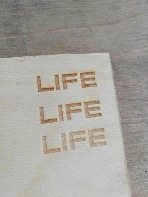

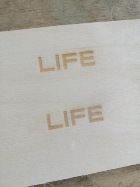

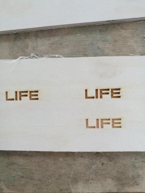

В общем в самом начале получилась только светлая гравировка(
После, следуя рекомендациям получилось
В итоге....
