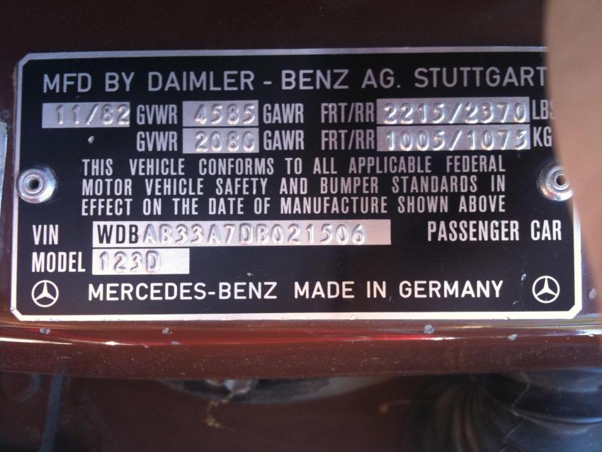

Колесо 1 Жалоба #1 Опубликовано: 25 мая 2020 Доброго дня, уважаемые форумчане! Планирую начать заняться изготовлением шильдов авто с вин номерами, наклейками с вин и прочей прелестью, но в гугле информации особо не нашёл. Подскажите, пожалуйста, какое оборудование можно взять чтобы делать подобное? (см вложение). Может, посоветуете конкретные модели. В наличии имеется лазерный гравёр 304мини, вдруг он тоже пригодится. Всем хорошего настроения и продуктивного дня! Поделиться сообщением Ссылка на сообщение Поделиться на других сайтах

PavelK 1 542 Жалоба #5 Опубликовано: 25 мая 2020 Доброго дня. Если шильдики - анодированный алюминий, то можно гравировать и Raylogic 304 mini. Иначе, как уже выше сказали, волоконный маркер ватт так на 30. Так же делают методом сублимации и прямой печати, но в сложных условиях это долго не продержится. Ну а выдавленные буквы прессом для тиснения (причём пресс будет достаточно дорогой и чем толще шильдик, тем дороже) само клише стальное, наборное. Видел специализированные для "шильдиков" но цена за несколько миллионов переваливает. Поделиться сообщением Ссылка на сообщение Поделиться на других сайтах Награды пользователя
