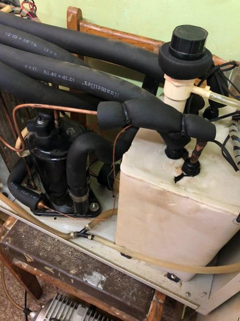

Чиллер CW-5200 не держит температуру воды

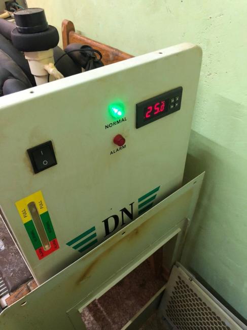

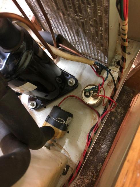

Всем привет, подскажите кто сталкивался с такой проблемой как у меня. Дело вот в чём. Чиллер CW-5200 стоит программа подержания температуры (мин18 - макс20градусов) Раньше температура доходила до 20градуссов и включался компрессор, но сейчас он может включатся на 25 или больше градусов, при этом показывает что компрессов включился но он не работает! Он включается позже на градусов 26-28 и не охлаждает должным образом! Приходится отключать лазер на минут 30 что бы он медленно опустил температуру. Вызвал Холодильщика!!!! думал фреон закончился, но нет фреон есть! когда компрессор включается трубка морозит. В чём может быть причина?? кто знает? Мозги, реле или сам компрессор гапнулся?

Всё разобрался,  был забит грязью радиатор с двумя вентиляторами! Почистил радиатор от грязи и пыли, всё заработало!
