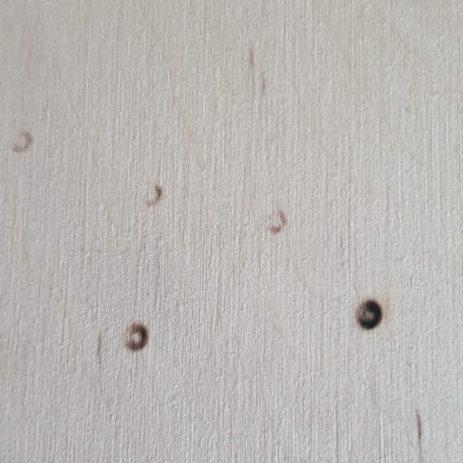

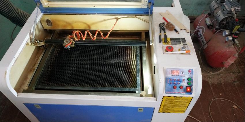

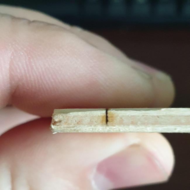

Есть вот такой китайский аппарат 60ватт 60х40см поле, уже год как работает. Трубе 10 месяцев (комплектная умерла почти сразу). Буквально неделю назад нормально на нем резал топпер из 4мм фанеры, потом резал только ткань неопрен (карантин, маски, все дела). Потом нужно было вырезать линейку именную, и с удивлением обнаружил что при нормальных параметрах он перестал прорезать фанеру 3мм.

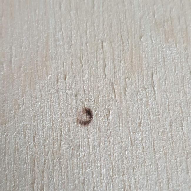

Что самое интересное, при текстовом выстреле станок легко пробивает фанеру 3 и 4мм. Но как только запускаю программу, то видет недорез примерно 1,2-1,3мм в фанере 4мм.

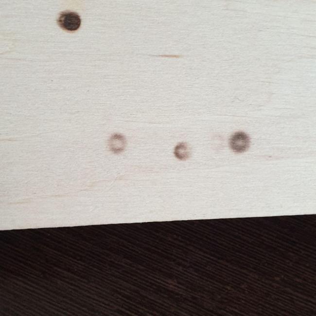

Вот фото выстрелов непосредственно с трубки, и видео на котором видно цвет луча внутри трубы. Видео не совсем правильно передает цвет луча, в жизни он белее чем на фото.
Так же прикрепил видео выстрелов по фанере, явно видно как трубка бьет полумесяцем.
Прошу, кто может помочь советом, или сам сталкивался с подобной проблемой, подсказать что вероятнее - труба или блок питания?

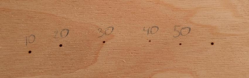

Добрый день! сегодня после 3-4 часов порезки ткани на маой мощности под конец он перестал прорезать до конца ткань. то есть за эти 3-4 часа мощность еще упала.
сразу после этого  провел пробные выстрелы на разной мощности до первого зеркала, сразу после трубы.
вот фото того что получилось.
самое интересное что начиная с мощности 20 и далее мне пришлось дольше держать кнопку тест чтобы получить пятно. на последней (60%) пришлось держать почти 2 секунды

Это точно сразу после трубы? Точка должна быть диаметром 4-5 мм.
38 минут назад, Dan сказал:
Спасибо.
Только пред первым зеркалом, а не после линзы в голове.
в том то и дело, это на расстоянии 4-5см от конца трубки, ПЕРЕД первым зеркалом
13 минут назад, miamifan91 сказал:
Тогда труба в помойку.  Мог, конечно, и БВН окриветь, но я больше склоняюсь к умиранию трубы.

еще я заметил что при нанесении насечек на малой мощности (например насечки на детской линейке) линии стали толще выглядеть. сказали что это поплывшие зеркала внтури трубки...
