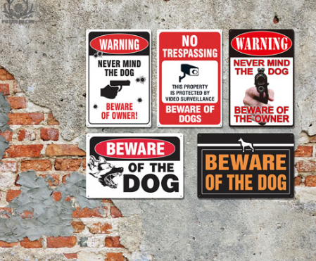

Здравствуйте. Нам для производства металлических предупреждающих табличек необходим принтер. Пока даже не знаем что для этого подойдет.
Таблички формата а4
Печатать будем вот такие вещи
Какой принтер для этого подойдет? Судя по информации в интернете нужен UV принтер.

Какие есть требования к табличкам?  Имею ввиду, светостойкость (что бы не выцветала на солнце N лет), материал, цена?
Таблички сами будете делать/покупать готовые?  Серийность?
Вообще, если нет каких-то особых требований, то подойдёт нанесение методом "сублимации".
Понадобиться обычный струйный принтер Epson, сублимационные чернила и бумага, а так же подготовленные металлические таблички под сублимацию (можно белыую основу и сублимационный слой наносить самостоятельно через трафарет или валиком - если приноровиться), ну и главное - термопресс.
Весь комплект выйдет около 30-50 т.р.
УФ (UV) принтером (печатает чернилами, закрепляющимися при ультрафиолете) так же можно, но стоимость полупрофессиональных агрегатов от 300 т.р. и выше, так же стоимость литра достаточно высока (от 4000 т.р.). Есть, конечно, бытовые-переделки, на которых люди успешно печатают, к примеру "Юник" но с ними достаточно сложно новичку.
При крупных сериях одинаковых табличек проще воспользоваться шелкографией.
А есть ли смысл заморачиваться с печатью по металлу? Как более простой вариант: заказываете печать на самоклейке (у нас 350 руб. за квадратный метр), вырезаете и накатываете на ПВХ толщиной 4 мм. Годами такие таблички на улице висят и нормально. Получается дешевле и практичнее.
