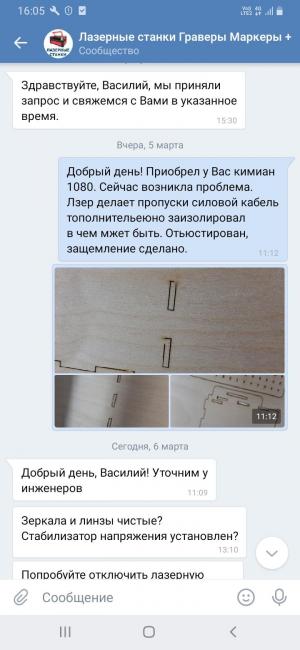

basles 0 Жалоба #1 Опубликовано: 5 марта 2020 Начинал с минимо 0503, с малышом проблем не знал, он мороз в гараже пережил, трубка правда снята была. И после год исправно трудился, поломок, за исключением своих ляпов не было вобще, хоть я их от китайца и ждал. Задачи усложнились, потребовалось больше поле, больше мощность по деньгам и характеристикам заказал кимиан 1080. Трубка 90 ватт. Месяц отработал нарадоваться не мог. Но станок собран хуже чем минимо. На проводке нет дополнителбной изоляции все провода вплотную к корпусу, нет изоляционных резиновых колец на отверстиях в корпусе, нет амперметра.тонюсенький металл. Это все в сравнении с минимо. Начались первве проблемки даже не знаю по моей вине или нет, лазер делает пропуски м произвольнвх местах. Все заизолировал не помогло. Поделиться сообщением Ссылка на сообщение Поделиться на других сайтах
alexander-1 2 480 Жалоба #2 Опубликовано: 5 марта 2020 пропуски могут быть от пробоя провода плюсового от блока розжига, потеет труба и пробивает так же, или пробой в катушках 1 Поделиться сообщением Ссылка на сообщение Поделиться на других сайтах Награды пользователя
basles 0 Жалоба #3 Опубликовано: 5 марта 2020 Да, отодвинул провод подальше от корпуса у самого блока и проблема решилась. Спасибо! Поделиться сообщением Ссылка на сообщение Поделиться на других сайтах

MCLaser 1 Жалоба #8 Опубликовано: 6 марта 2020 05.03.2020 в 19:08, basles сказал: Начинал с минимо 0503, с малышом проблем не знал, он мороз в гараже пережил, трубка правда снята была. И после год исправно трудился, поломок, за исключением своих ляпов не было вобще, хоть я их от китайца и ждал. Задачи усложнились, потребовалось больше поле, больше мощность по деньгам и характеристикам заказал кимиан 1080. Трубка 90 ватт. Месяц отработал нарадоваться не мог. Но станок собран хуже чем минимо. На проводке нет дополнителбной изоляции все провода вплотную к корпусу, нет изоляционных резиновых колец на отверстиях в корпусе, нет амперметра.тонюсенький металл. Это все в сравнении с минимо. Начались первве проблемки даже не знаю по моей вине или нет, лазер делает пропуски м произвольнвх местах. Все заизолировал не помогло. Здравствуйте. А в нашу техподдержку обращались? Что-то не нашли обращения подобного характера. Напишите, пожалуйста, в личные сообщения нашей группы в ВК. Ваш номер счета или договора с кратким описанием вопроса, коллеги идентифицируют Вас, свяжутся и помогут разобраться так, что Вы не нарадуетесь Вашему лазерному станку долгие годы + хотелось бы услышать Вашу обратную связь по доработкам.Касаемо Ваших комментариев: Вся проводка в лазерном станке в пластиковых коробах с ответвлениями. Металл в данных лазерных станках используется толщиной 1,5 мм. Это не верх совершенства, конечно, как в линейке MCLaser, к примеру, у которых толщина металла 2 мм, но и не совсем тонкий. Насколько прочный, а главное, жесткий у лазерных станков Kimian корпус мы показали вот в этом видеообзоре Kimian 1310, который больше Вашего. Смотрите на 26:35. Милиамперметра у данного лазерного станка в базовой комплектации действительно нет (но откроем Вам секрет, под желтой наклейкой у него есть технологическое отверстие для установки милиамперметра), да и много чего у него еще нет, как у лазерных станков MCLaser, потому что это бюджетная полупрофессиональная версия. Со своим, если хотите, набором геммороя, с которым сталкивается владелец любого лазерного станка. Просто с дорогими его меньше) By PavelK, 10 марта 2020 Отредактировали сообщение согласно правилам форума, т.к. у автора нет статуса "официального поставщика". Поделиться сообщением Ссылка на сообщение Поделиться на других сайтах
basles 0 Жалоба #9 Опубликовано: 6 марта 2020 Я обращался, просто на форуме быстрее ответили в этот же день. Поделиться сообщением Ссылка на сообщение Поделиться на других сайтах
basles 0 Жалоба #10 Опубликовано: 6 марта 2020 А по станку я понимал, что покупаю. Просто сравнил с тем который у меня был. Написал по факту, цели как то "ущемить" кимиан у меня не было) с поставленными задачаии он справляется. А к "пляскам" вокруг я был готов) надеюсь в далбнецшем их будет не очень много) везли его правда долго дольше 60 рабочих дней по договору Поделиться сообщением Ссылка на сообщение Поделиться на других сайтах
