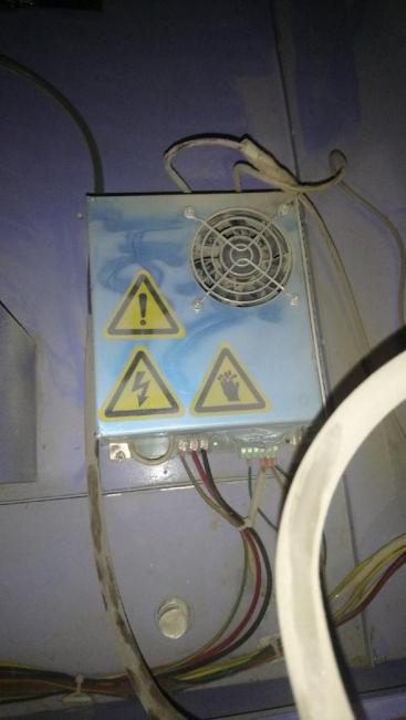

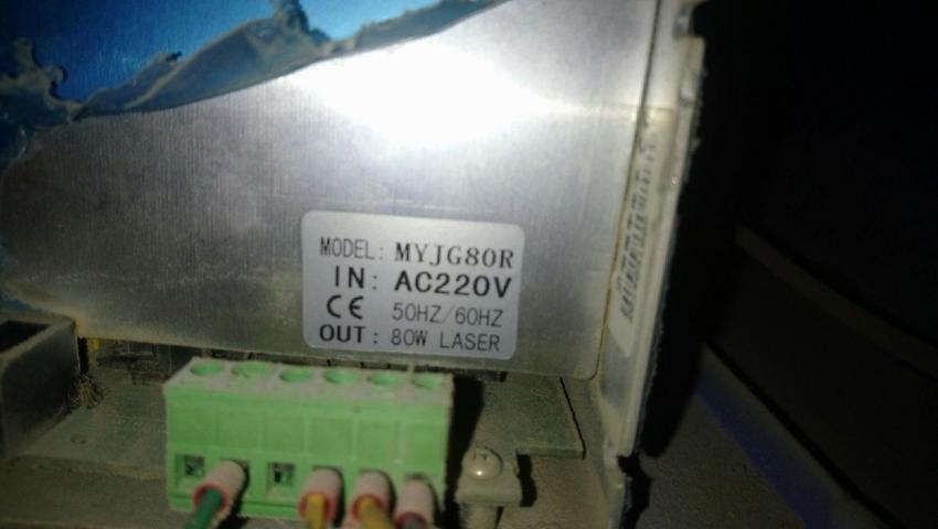

Какие есть средства диагностики блока? Еще обнаружил что блок у меня 80W а трубка стоит Resi 90-100W Предыдущая была такая же. Если менять блок то какой брать такой же 80 или 90-100? Или на блок 80 брать трубу 80? Фотку блока и маркировки прилагаю.
Нужно вообще брать именно такой же блок MYGRили можно другой например от Reci на такую же мощность.

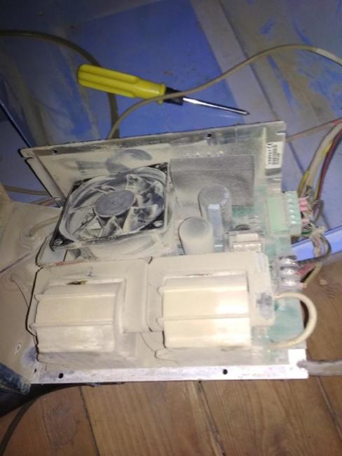

Судя по фото, очень много пыли. А при высоких напряжениях пыль может очень сильно испортить жизнь.
Снимите БП, разберите и хорошенько продуйте для начала. Ну и провода высокого напряжения проверьте и можно почистить.
Блок на пределе работал. Как уже выше писали - попробуйте продуть, не получится - новый подходящий по мощности не повредит.

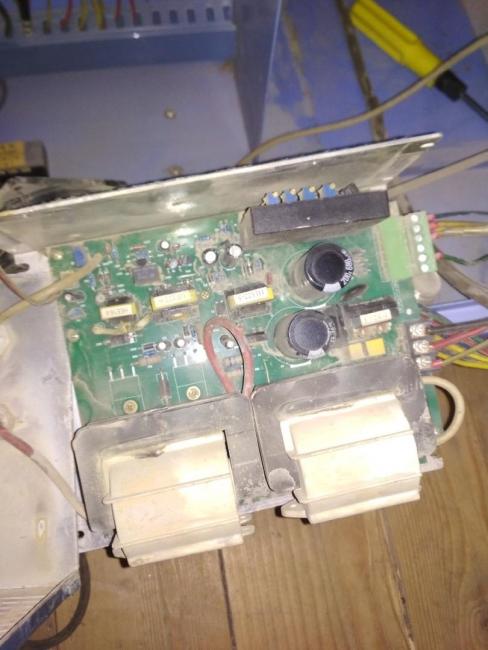

В общем открыл прочистил блок. На первой фотке какой был, на второй продул на первый раз. Внешних изменений вроде нет. Ни вздутий ни подпалин. Собрал обратно, ничего не изменилось. Вентилятор на блоке крутится но ничего. На блоке нет ни диода ни тестовой кнопки. Нашел КИПа, завтра приедет прозвонит.

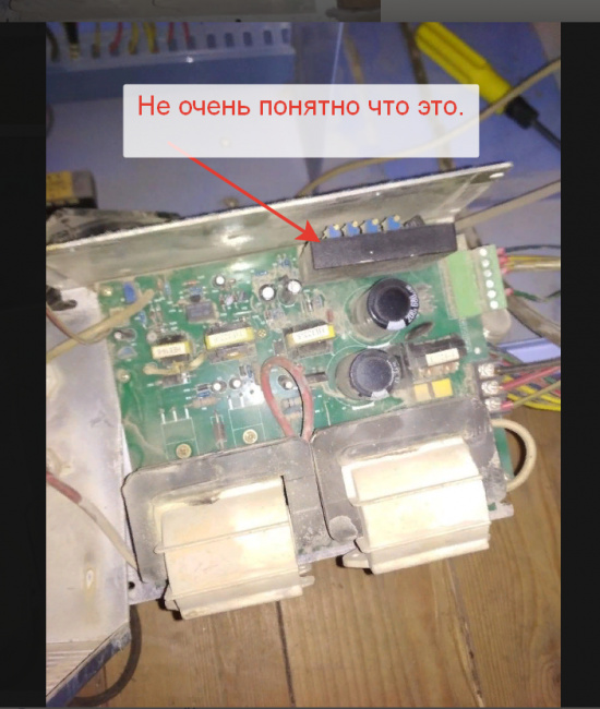

А что за пятна (красный)?
Потертость от кабеля высокого (зеленый) на корпусе, а что на кабеле?
Высоковольтные трансформаторы можно обычным тестером проверить. Ну и поискать где там ключи стоят. Если трансы целые то ключи заменить обычно не сложно и стоят они копейки. Если транс - идем за новым БП. Это будет дешевле :)

В общем то что обведено зеленым на одной из фоток, это походу пробой. Ток от блока на трубку идет ооочень маленький. Повезло, что смог найти последний блок в своем городе и не нужно ждать доставку. Завтра поставлю новый. Спасибо за советы.
