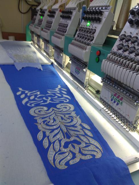

Начну по порядку, так как, возможно, не всем понятно, что я хочу. У меня есть вышивальные машины, на одну их них я хочу поставить лазер для вырезания ткани (сейчас вырезаю в ручную) вместе вышивкой. То есть материал резки - ткань, самое толстое, что нужно резать - это фетр 2 мм. На просторах интернета встречаются такие решения, но этот "девайс" продают только вместе с вышивальной машиной. Мне еще одна вышивальная машина не нужна, тем более, что стоит она не дешево. Я хочу на существующую машину установить лазер (на все 6 голов) чтобы можно было резать не руками. Поле вышивки 1 головы 360*45 мм, хотя этот параметр не столь важен в данном случае, так как двигается в вышивальной машине не сама голова вместе с лазерной головкой, а рама, на которую запялена ткань. То есть не станина, не шаговые двигатели не нужны. Нужна лазерная головка, по моему пониманию и самое главное это управление лазером с пульта управления самой вышивальной машиной.  Формат файлов в вышивальной машине - ________ .dst.

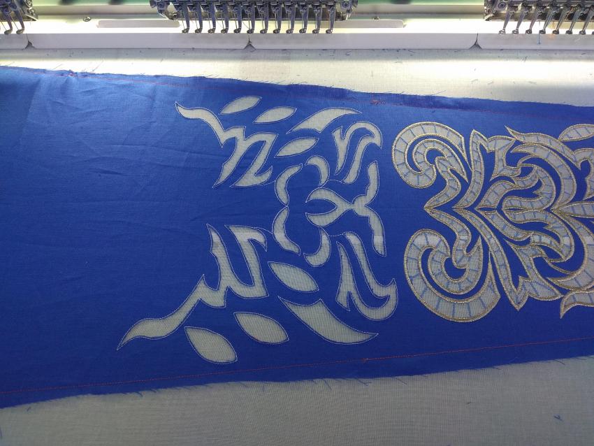

Для лучшего понимания вот фото. Эти элементы сейчас режу в ручную.

Как я понял, Вы хотите, что бы после вышивки всё вырезалось автоматически по заданному контуру, верно?
Основная проблема это как раз объединение. Вижу несколько вариантов:
1.Подключение управления к одной из игл и обработка сигналов, поступающих на неё (на движок) что бы вовремя включать/выключать лазер. Решение это достаточно гемморойное, к тому же требующее познаний в электронике хороших и зависит от того, как эти иглы управляются. Способ несовсем правильный, т.к. принцип управления может быть на лазер не рассчитан.
2. Более простой вариант: подключение лазерного контроллера к драйверам, т.е. когда нужно вырезать - происходит переключение и столом теперь (перемещением по оси X и Y) управляет контроллер лазера (да, кроме лазера нужна и сам контроллер для него). Здесь уже познания нужны небольшие и можно сделать своими руками так сказать, но зависит опять же от электроники Вашей машины.
3. Самый простой и правильный вариант - покупка отдельного лазерного станка, из плюсов - вышивка в это время свободна и не нужно решать проблемы с дымоудалением и обдувом. Минус - цена станка.
Сам лазер можно диодный, Ватт 10 должно хватить (только насчёт фетра не уверен).
 PavelK огромное сенкью. Очень логически правильный подход Вы высказали. Мне последний вариант более приемлем был бы, если бы резка лазером была последним элементом, как например вышивка шевронов и вырезка по контуру. То есть после этого уже получается готовый продукт. А так после вырезки мне нужно опять вышивать. Если снять с машины раму с запяленной в нее тканью, вырезать на станке и опять поставить раму в машину, то уже вышивка не попадает в нужное место. Рама при запяливании ткани и в процессе вышивки прогибается на пару миллиметров с одной стороны, противоположной стороне крепления к станине. Если раму снять, то этот изгиб после откручивания крепления выравнивает раму и место укола иглы смещается. Второй вопрос: если станок без камеры "вижн", не возможно четко попасть в место нужное для резки, тем более все 6 элементов поочередно для каждой из голов.
Я уже подумывал о таком варианте, чтобы подобрать по размерам рамы на одну голову 360*450мм лазерный "выжигатель" на 10 Вт и прямо не откручивая раму от станины, привинчивать этот "станок" и резать поочередно по 1 голове 6 раз. Но высота от иглы до ткани не позволит пройти лазерной головке. А увеличить высоту конструктивно не возможно. Если всю раму сдвинуть максимально вперёд , то все равно остаётся место, которое не возможно будет вырезать лазером, так как оно будет вне поля резки.
Второй вариант, наверное, решаем, на первый взгляд, но без "спецов" и советов типа дядьки Кулибина, для меня не решаем. У меня нет познаний в драйверах и контроллерах для лазера, которые можно было бы совместить с вышивальной машиной. Может быть есть у нас в Украине предприятия, которые серьезно занимаются маломощными диодным лазерами типа "выжигателями"? Никто не вкурсе?
Относительно прорезки фетра толщиной 2 мм. маломощным диодным лазером, как мне кажется, он прорежет. Если не за 1, то за 2 прохода. Тем более, я видел, уже появились "выжигалки" и на 15 Вт. Этот точно должен справится.
