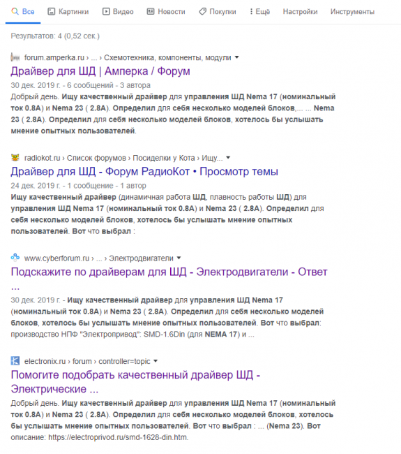

Мда уж. Голимый пиар и попытка скрытого маркетинга.
 Вы бы хотя бы текст поменяли уже.
А то один в один.  А 10 января Вы вообще их уже купили :D
В общем, лично для меня, ещё одно подтверждение "бизнеса по русски" и что с российским лучше не связываться, по-моему.
В личный чёрный список добавился ещё и НПФ "Электропривод", как по мне, то, видимо, кишка тонка делать реально качественно и вместо тупого маркетинга вложиться в инженеров.Где-то далеко в глубине души тлеет надежда, что это черный пиар и происки конкурентов, но, по-моему, красная цена такому девайсу 500 рэ.
По-моему, горе-пиарщика нафиг послать ибо лезть на технические форумы с маркетинговой фигнёй подобно самоубийству. Т.е. стоит дать клавиатуру живому инженеру, он хотя бы грамотно сможет пообщаться и не спалиться.
Да, пиар .. )
