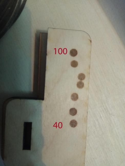

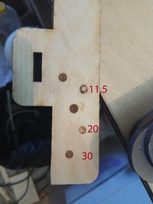

23 часа назад, Dan сказал:
Сделайте линейку тестов от 10 до 100% с шагом 10%
по фото стрельбы похоже что дохнет труба, на 15-20% всегда луч полный и круглый и к центру углубление
1 час назад, alexander-1 сказал:
Процентная мощность - это относительный показатель.
Мы же не знаем, как именно отрегулирован БВН .. )
Пока не вижу ничего необычного, при условии, что БВН занижен по максимальному току.  Собственно, и про БВН то мы ничего не знаем.
6 минут назад, Dan сказал:
БВН
Из того что помню, по напряжению он до 42KV.
А вот что по току... Ищу мА-метр
Если чуть дольше придержать - так и выходит начиная с 18%
Старался делать импульсы с ростом мощности всё короче. Бил по кнопке ближе к 100...
4 минуты назад, Revolover сказал:
По напряжению похож на сотый.
Тогда начала уже на заводе) Из коробки станок начинал гравировать с 15%, как и сейчас. Мода была такая же. Не исключаю брак.
