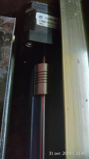

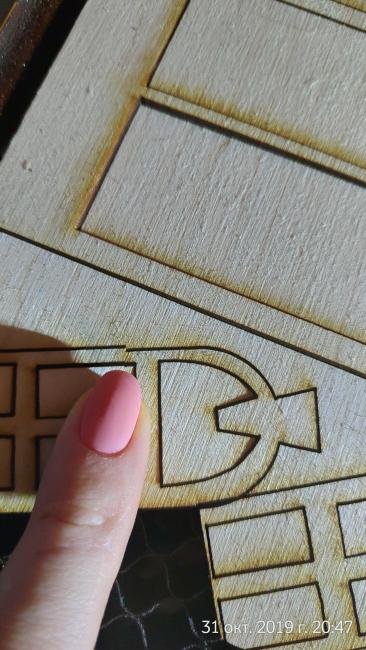

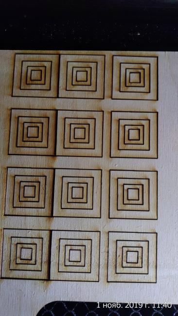

Такая проблема , стал резать макет, в макете все ровно с по факту линия сбивается . Я лучше фото прикреплю. Что это моторчик шаговый ? Или механическая проблема? Все смазала, препятствий нет .станок китаец. 60 на 40 поле .фото мотора прикрепляю .он крутит палочкой ремни и сбоку по ним уже другие ездят. Спасайте!
палочка :) и моторчик

По виду линии сбиваются по обоим осям.
Не могли же сразу оба моторчика сломаться..
токи или меньше или больше сделать, протереть всю механику от копоти и смазать маслом, не перетягивать ремни

В данном случае происходит пропуск шагов шаговым двигателем.
Но давайте начнём с системы управления станком, вероятно, достаточно будет поиграть настройками скоростей и ускорений, а потом уже перейдём к настройкам драйверов моторов.

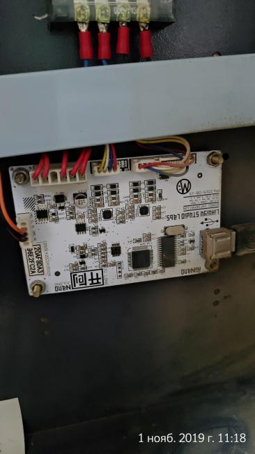

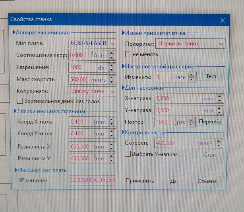

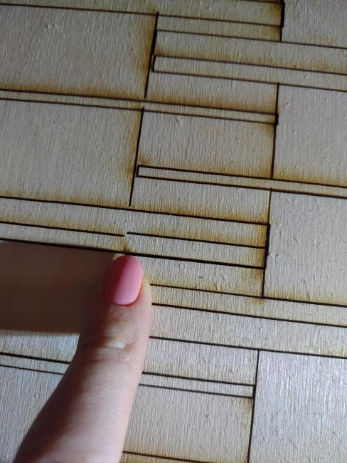

Да( материнка М2 и все настройки драйверов моторов встроены в нее видимо , у меня очень ограниченное количество опций. Прикреплю фото опций и фото материнки. Не знаю вдруг это на что то влияет. Попробовала тестово порезать квадратики на разных скоростях , он как назло прорезал почти все ровно, только на большом есть мин ступенька. Слева направо скорости 20/25/15 . Ещё такой момент, охлаждение сделано через пивной охладитель. Ну к чиллеру 3000 подключен пивной и вот когда он включается и выключается как довел до нужной температуры падает напряжение я думаю. Может это на что то влияет . Пока достала блок пропылесосида внутренности. Механизмы вчера протёрла почистила смазала.
с м2 только очень свободные ремни, и  жидкая смазка, гляньте на всякий случай всю что может люфтить, линза тоже может болтаться
7 минут назад, alexander-1 сказал:
У меня моторное масло , синтетика, подходит оно под категорию жидкая смазка?

Моторное масло, - это хорошо, но синтетика - плохо, ибо мы не знаем, как компоненты линейного подшипника отреагируют на синтетическую основу масла.
На станках с платой М2 все подвижные механические узлы и компоненты должны очень легко и свободно перемещаться, ибо моторы слабые и драйверы слаботочные, любая повышенная нагрузка может привести к пропускам шагов, чаще всего по оси Y, т.к. она тяжелее, и подвижных элементов больше.
Моторное масло замените на минеральное.

Но, всё таки, М2, это не материнка, ибо сама она ничего не умеет, а лишь является электронной прослойкой/дешифратором между СорелЛазером и электро-механической частью станка. Всю работу и контроль выполняет КорелЛазер.

На мой взгляд варианта два
1 Люфт.
2 Пропуск шагов.
Проблема проявляется на всем поле или в определенных местах?

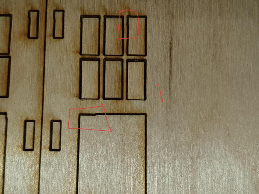

      Добрый день, возникла проблема с точкой начала реза. Если резать фанеру или делать так званый недорез видно точку где лазер начинает резать. Если же просто вырезать кусочек толи фанеры толи пластика видно ступень на материале где лазер начал резать и закончил это делать. Может кто знает как избавиться от этого дефекта. На фото виден данный дефект за качество извиняюсь.
      Программу использую RDWorksV8.01.54
