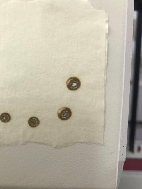

Вот такое пятно от луча на выходе из трубки ( самое правое). Это нормально или это брак трубки?
1 пятно приходит в голову, 2 пятно на 2 зеркало, 3 на выходе из трубки.
