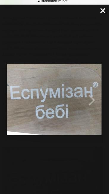

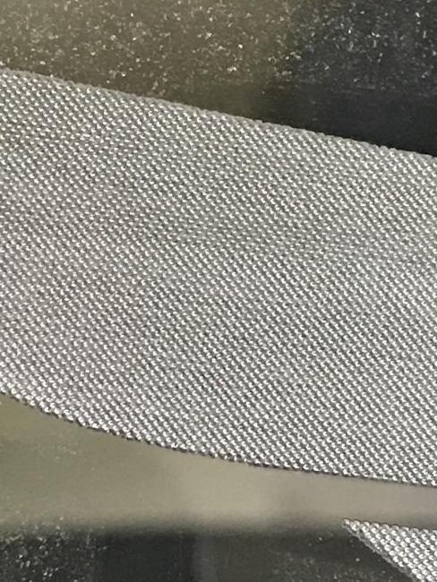

В 17.10.2019 в 13:14, PavelK сказал:
Доброго дня. Можно хотя бы фото нужного результата?
Сделано на станке trotec через штатную программу, никаких доп обработок не делали. Есть ли возможность сделать так же ?

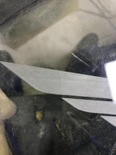

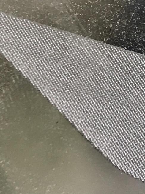

Ещё вот в соседней теме нашёл.
Режим с предыдущих фото больше интересен, но и от знаний по нижнему фото не откажусь.
