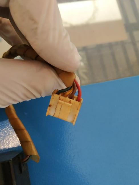

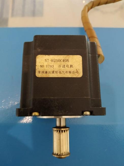

Всем привет. Лазерный Co2 станок на плате m3 Nano с распиновкой под драйвера двигателей. Столкнулся с такой проблемой. Станок работал нормально, но периодически давал сбои в размерах и форме объекта ( круг как овал, квадрат как прямоугольник и т.д. ) Со временем количество и масштабность сбоев увеличивалась. В процессе удаленного выяснения причины. Поставщик оборудования предложил сменить плату и соответственно выслал другую плату. Плату на замену прислали M2 nano без вывода под драйвера. Я как совсем не опытный Подключил пин с проводами от драйверов Pul Dir 5v На пин другой платы с контактами A+ A- B+ B- в результате чего ровным счетом не произошло абсолютно ничего. Но теперь при подключении обратно старой платы с контактами под драйвера станок не откликается вообще никак при этом лампочки на драйверах горят зеленым светом, при включенном лазере двигатели подключенные к драйверам держат. Если покрутить двигатель на выключенном лазере, лампочка на драйвере загорается. Подключал двигатели без драйверов на прямую через плату m2 nano, двигатели работают, комп лазер видит, на команды откликается. Соответственно у меня 3 вопроса:
