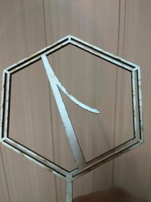

Добрый день
Исходные данные: СО2 лазер, 100Вт трубка, фанера 4,6мм, сотовый стол.
При резке фанеры Всегда на стороне фанеры лежащей на сотовом столе образуются черные следы от нагара в местах ребер сотового стола. Эти ребра имеют длину ячейки этого стола соответственно и идут вдоль всей линии реза. Уменьшение и калибровка мощности не убирает их, а делает чуть менее заметными, но они все равно есть, через каждые 5-8мм по всей длине реза.
Во всех местах со стороны, где фанера лежит на сотовом столе и касается ребер сотового стола - идут черные точки нагара, даже немного съедает материал по кромке реза в этих точках.
Нужно добиться чтобы этого не было.
Я знаю, что люди подкладывают какой-то материал, но что это не знаю. Подскажите куда копать.
Заранее спасибо за ответ.
алюминиевые ламели
