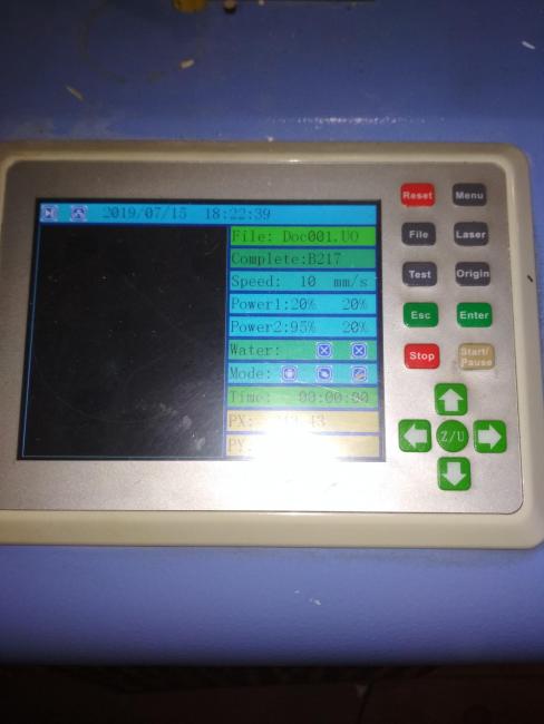

Добрый день. В общем сегодня произошла странная штука с моим станком. Станок FLDJ 6090 программное обеспечение LaserSoft7. Я резал себе резал. Чет мне не понравилось постепенное ухудшение качества реза и я решил поправить калибровку, линзу протереть там. Поправляю значит, поправляю и случайно вместо кнопки Laser тыкаю кнопку Origin. Чет не обратил на это внимание откалибровал-собрал. Загружаю следующий файл, а станок игнорирует положение файла на экране, а запускает его из той точки, где стояла стартовая точка на предыдущем макете. В общем где бы не было положение макета на экране он стартует из этой точки. При нажатии DATUM едет в 0 который общий 0 в угол. Как исправить, сделать чтобы опять стартовал из положения на экране? Reset включение-выключение не помогает. Спасибо.
Вот такой блок управления.
15 часов назад, wikjazz сказал:
Смотрите свой софт, уверен что там тоже нажали кнопку или поставили галочку, которая делает отправку от машинного нуля
Не. Софт я в этом момент точно не трогал, разве что галка где-то снялась по команде со станка, но чет я не знаю возможно ли такое. Почитал немного всякого, тут дело точно в функционале кнопки Origin и настройках станка. Завтра буду смотреть, еще на паре форумов написал.
3 часа назад, wikjazz сказал:
исключено.
Кнопка Origin фиксирует точку старта по положению головы.
Шоп не париться, отгоните голову в дом и нажмите ориджин .. )))
В общем так пока и не понимаю какая опция за это отвечает. Разобрался, что выставляя голову стрелками и нажимая оригин точка задается в месте положения головы. Если отогнать в 0 задается точка в 0. Как сделать чтобы точка задавалась от положения на экране так и не понял. В принципе, нашел в этом даже свои плюсы в работе, но все же странно.
