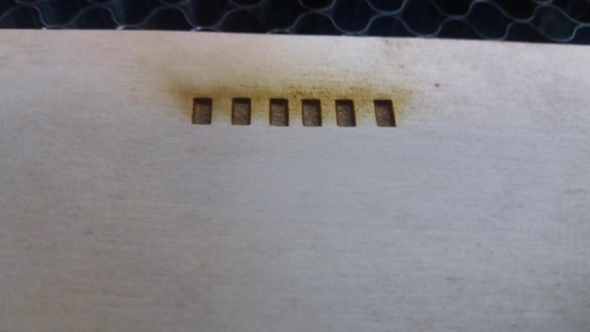

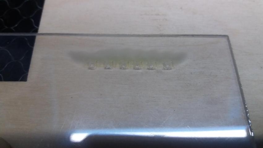

При гравировки обжигает верхний край материала. Гравировка идет с верху в низ.  На фото видно и на фанере и на орг стекле. Часа 3 делал полную юстировку. Без сопла, луч выходит точно по центру. Такое ощущение что все таки не по центру и отражается от сопла. Пробовал и с воздухом и без, результат один. Подскажите как это лечиться?

ну вытяжка работает и тянет дым
Нет, не вытяжка. Пробовал без нее, тоже самое.

По-моему, слишком глубоко за один проход... Гравировать всегда лучше с самой минимальной подачей воздуха.
Возможно, поможет наклеить что-либо типо скотча/стрейтч плёнки, либо пластик можно силиконовым аэрозолем брызнуть.
Ну и финишную шлифовку фанеры никто не отменял.

Немного покрутил последнее зеркало и этих следов стало меньше, но при это и луч на выходе не точно в центре а немного смещен назад. Странно.

это не обжигает, это сгоревший материал опадает
пробуйте мощность убавить прибавить
Шибко перебор с мощностью трубки...
Воздуха добавьте, если не поможет уменьшайте мощность ну и скорость.
Начать лучше с регулировки мощности (на уменьшение), попробуйте, посмотрите как будет
