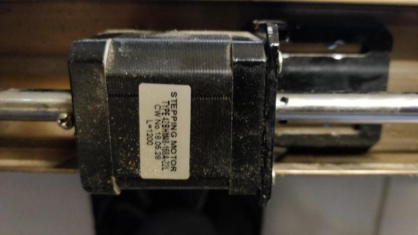

Всем привет!Хочу прикупить запасной шаговый двигатель,но в электронике нифига не разбираюсь.Может кто подскажет,как узнать характеристики моего шаговика и подобрать ему замену.На что обратить внимание?
Доброго дня. Маркировка есть, так что на Али думаю найти труда особого не составит.
Ну а вообще нужно измерить шаг (1.8 или 0.9), индуктивность, сопротивление обмотки, размер, учесть, что вал с двух сторон, ну и что он похоже двухфазный.
ищите у тех кто продаёт запчасти для 3д принтеров
Смотрите после слова TYPE: забиваете то, что там написано в гугл - вывалится всё, что Вам нужно
Стоит такой же движок, по логике нема 17 но не один не подходит, не пойму где такой купить((((
42BHM48-168A-22L - помогите подобрать аналог
