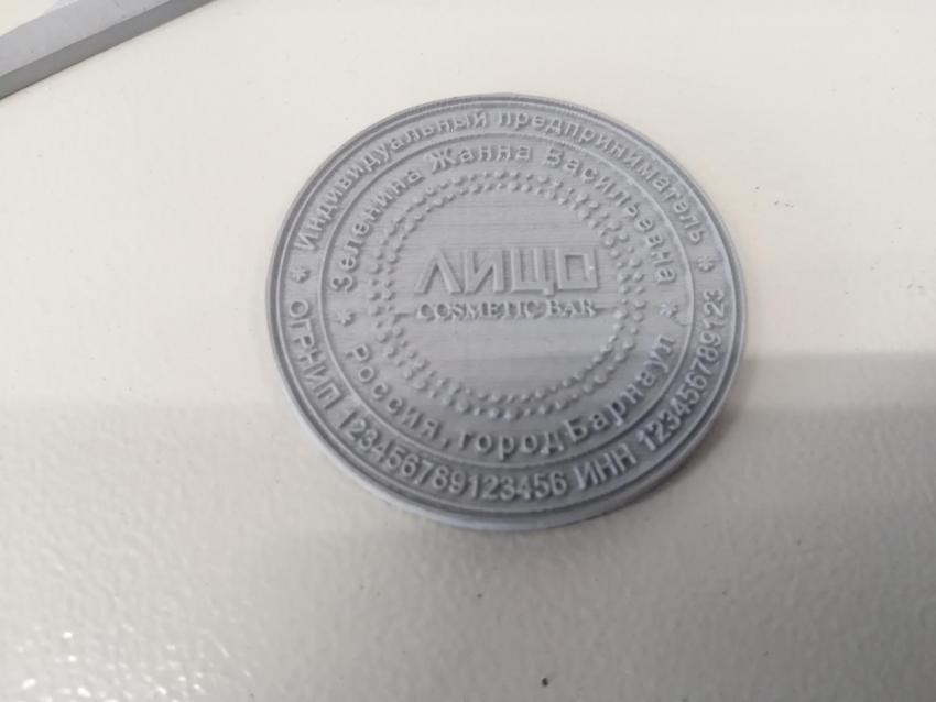

Попросите сделать печать более менее стандартную, с ИНН , ОГРН, кеглем 5-6. Пусть оттиск  и правда сделают, прояснится можно ли на этом станке печати делать.
Мы делаем на 304 мини труба 35вт, вполне хватает. Что интересно - на этом простом станке с материнкой М2, без настроек рамп-эффекта элементы печатей и штампов  у нас имеют трапецию - расширение книзу.

А можете показать оттиски печатей, сделанных на 304 мини?
Юстировку не трогайте =)  Многие от этого наоборот, избавиться пытаются :D что бы потом уже нормально программно управлять. На М2 программного вроде бы нет.  Ближайший это Jumper c Ruidой (её слегка урезанной версией)
Думаю трапеция на нашем станке при гравировке печатей, это даже не юстировка, а удачное стечение обстоятельств.:) Сочетание таких фактов, как начало и конец "выстрела-поджига" лазера, определенного сочетания натяжения ремней и т.п.

Приехал мне станочек Раббит 5030, 50Вт трубка, квадратные направляющие по Х и У, плата руида, штатная + короткофокусная линза (в подарок). Еще не запускал, сегодня только привезли и распаковали, ближе к концу недели сможем заняться. Создам, возможно, отдельную тему-дневник с отзывом в процессе работы на станке. Пока общение с продавцом в лице Леонида радует. Юсто же не порекомендую никому(
На фото печать порезанная штатной линзой перед отправкой.
